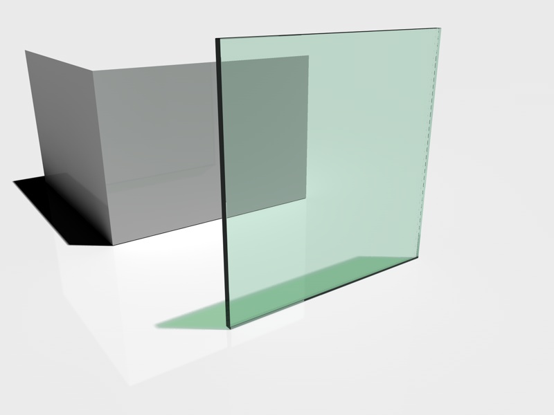

Dovrei realizzare una vista con un parapetto simile a quello indicato in figura.
Il mio problema principale è la resa del vetro come materiale in c4d. :roll:
Se doveste rendere un materiale vetro come quello idnicato in figura, voi come procedereste?
Grazie in anticipo.

ciao ros, butta un'occhio ai parametri usati da me e smanetta con questi, soprattutto con la distanza assorbimento, almeno io faccio così.

E per rendere i bordo marcato come nella foto, come si potrebbe fare?
Dipende solo dalla riflessione o dall'angolo/direzione della luce?

ma diciamo che il bordo te lo fa sempre, in più giocando la distanza di assorbimento nel canale trasparenza avrai tonalità diverse. poi con un contesto avrai parti riflettenti ed altre meno.
fai alcune prove e vedrai subito la differenza.

cho provato anche io, ma non so se il risultato è di vostro gradimento :)

Ho fatto una prova ragionando sul parametro che m'hai inviato gabriele_82
ed ecco cosa viene fuori.
Ho notato che la texture del pavimento viene mossa dietro il vetro.
Proverò ad alzare l'AA sul pavimento ma dubito cambi causa distorsione.effetto
lente del vetro.
