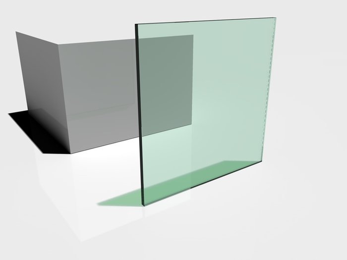

ciao ros, butta un'occhio ai parametri usati da me e smanetta con questi, soprattutto con la distanza assorbimento, almeno io faccio così.
ciao ciao
vetro.zip
(11.9 KiB) Downloaded 185 times

ma diciamo che il bordo te lo fa sempre, in più giocando la distanza di assorbimento nel canale trasparenza avrai tonalità diverse. poi con un contesto avrai parti riflettenti ed altre meno.
fai alcune prove e vedrai subito la differenza.
ciao ciao

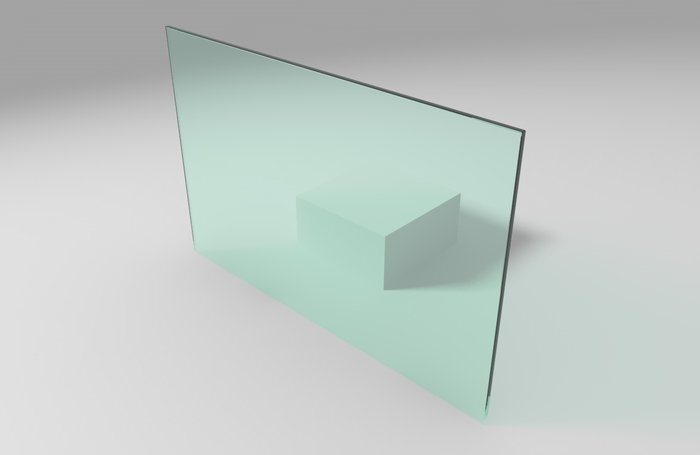

cho provato anche io, ma non so se il risultato è di vostro gradimento :)

no ross, avevo provato a prelevare il suo, ma essendo fatto con la r12 io non potevo aprirlo e allora ho provato a farlo per i fatti miei... :)

Ho fatto una prova ragionando sul parametro che m'hai inviato gabriele_82
ed ecco cosa viene fuori.
Ho notato che la texture del pavimento viene mossa dietro il vetro.
Proverò ad alzare l'AA sul pavimento ma dubito cambi causa distorsione.effetto
lente del vetro.
Grazie.
Ciao.
