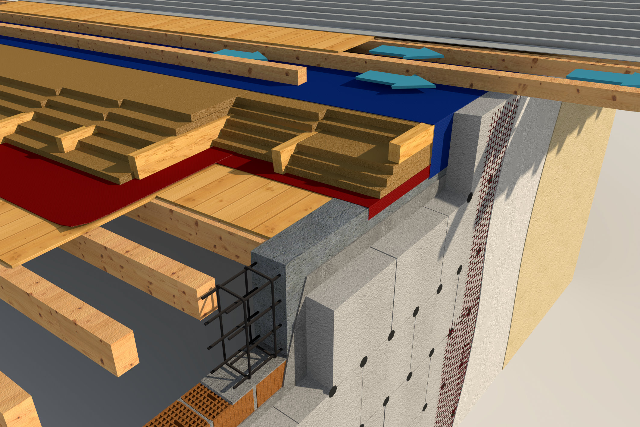

per farti capire il tetto ti allego un particolare che avevo già allegato tempo fa e che ultimamente in tutte le ville con tetto ad una falda allego.

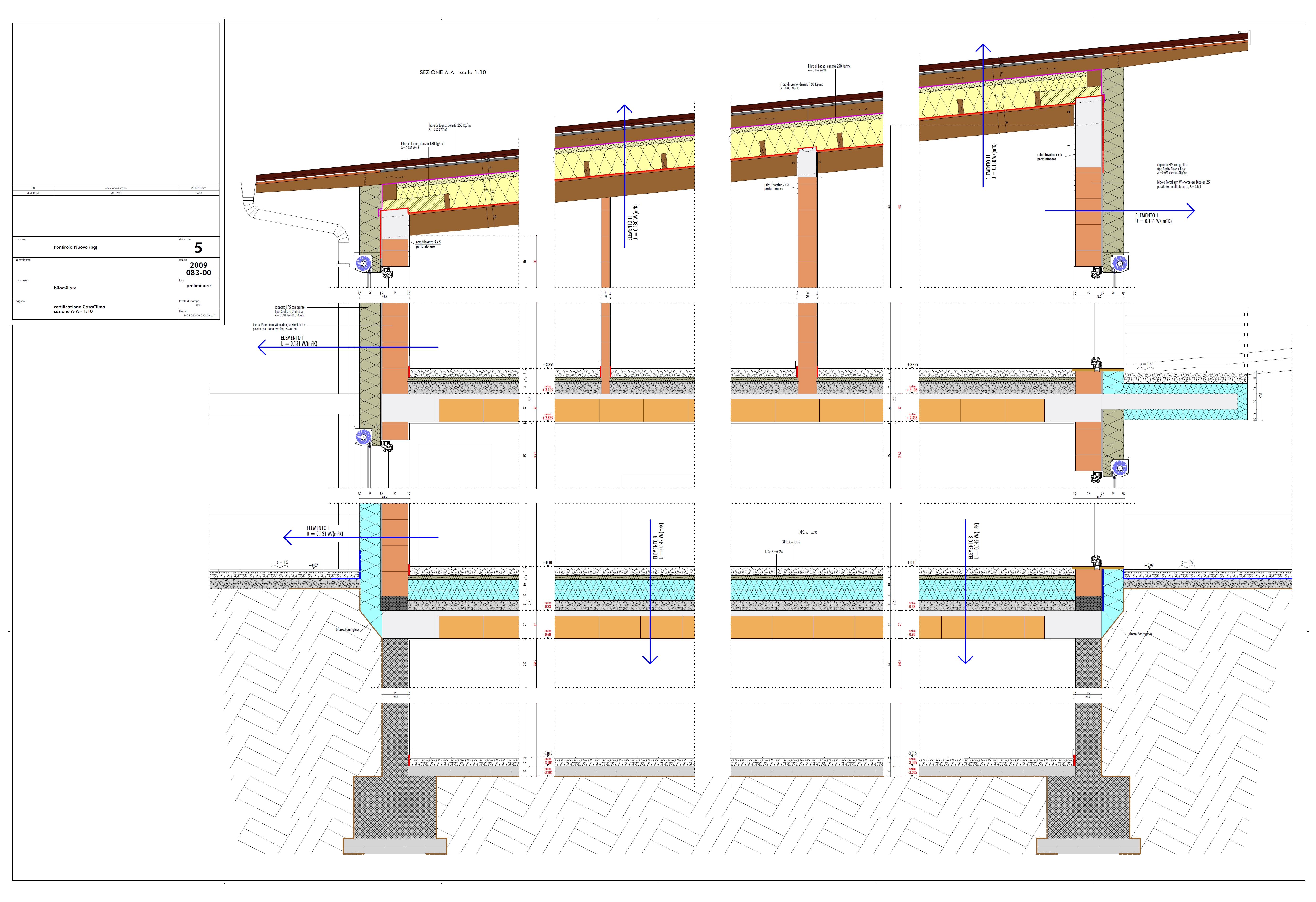

ti allego anche una tavola di una sezione casa clima, nella quel è stato adottato un metodo semplice per isolare i balconi, ma ci sarebbe anche altri metodi che di solito usiamo nelle ville.
resta il fatto che tanti non capiscono che eliminare ponti termici o mettere dei buoni isolanti non è riferito solo al freddo, cioè all'inverno, ma diventa ottimo anche per l'estate, tant'è che se cerchi su you tube i video inerenti al cubo di ghiaccio casa clima vedrai delle cose che non ti aspetterai minimamente.

se vedi il particolare 3d che è meglio di qualunque altro disegno, nota come la fibra di legno sulla copertura si collega al cappotto della parete senza creare ponti termici. inoltre questa tipologia di copertura non veniva nemmeno usata da casa clima e il primo tetto fatto così è stato un successo, oltre ad aver ridotto i costi del 5%. :D
