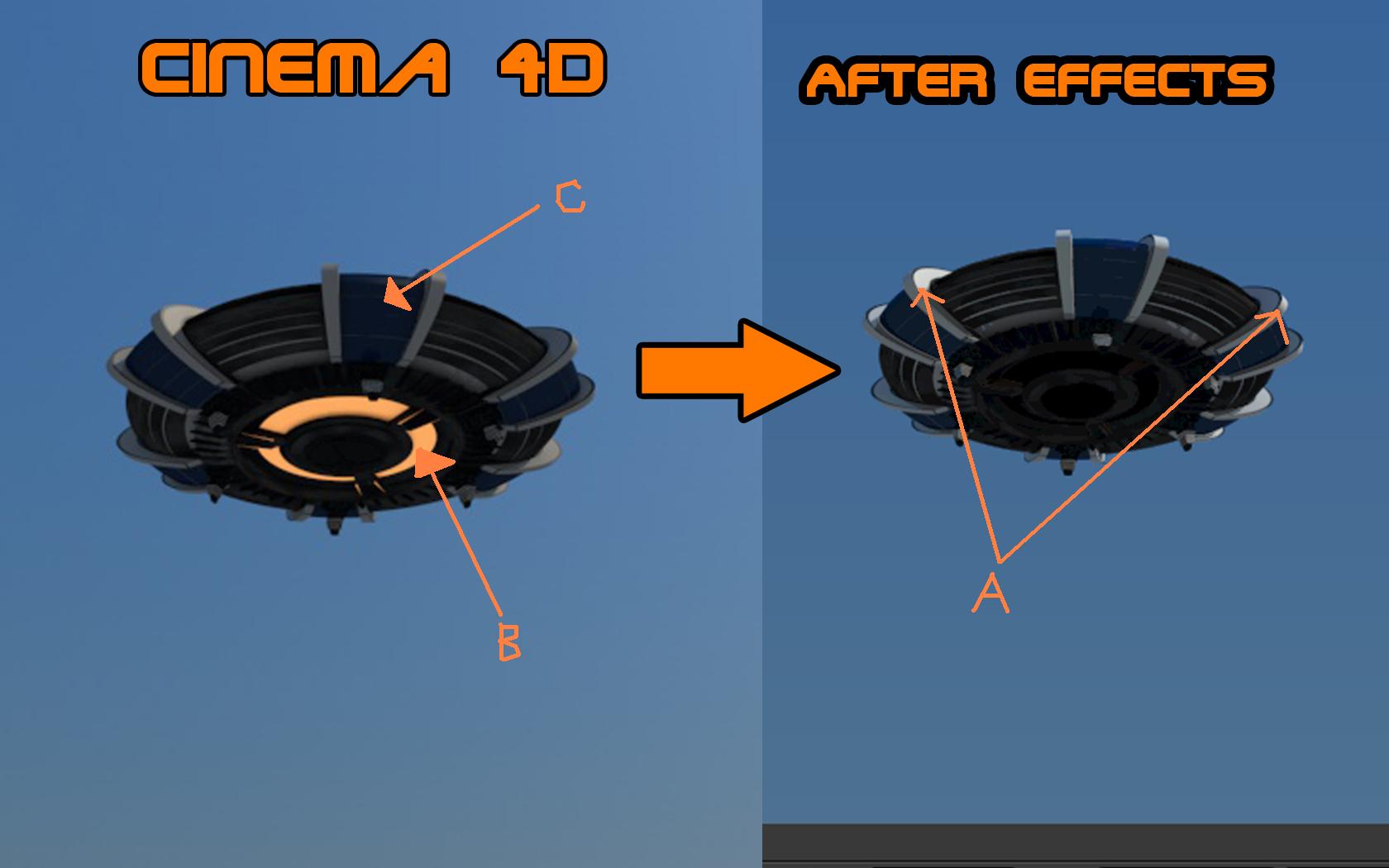

Allora diciamo che ora va molto meglio
volevo solo farvi notare 3 passi che non ho capito ( A -B -C che vedete nella foto )
Lettera A
come vedete nella lettera a della foto ..indico questa luminosità che nel render di cinema non c'è...ho visto bene nel progetto e si tratta dello specular..che se ce lo tolgo diventa come quello di cinema....ma allora mi chiedo perchè è così forte ?
cosa faccio lo tolgo ?perchè arkimed nel video tutorial mi consiglia di mettercelo.

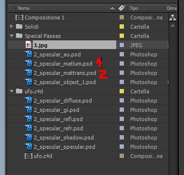

come vedete al mio oggetto ho inserito una luminazione del materiale..così per esportarlo in after effects ho messo il multipass "luminanza materiale"...
quindi il problema è che non so come aggiungerlo correttamente...
la stessa cosa vale per la lettera c che sarebbe la trasparenza del materiale
:questi due multipass invece di presentarsi sotto la cartella principare del progetto si prensentano in quella dei special passes...
come vedete nella foto qui sotto ( luminanza materiale = 1 e trasparenza materiale = 2 )
che tra l altro invece di esportare solo la luminanza o la trasparenza c'è anche il cielo...e quindi non so come aggiungere questi 2 elementi al compositing....

GionniFara ha scritto: ..indico questa luminosità che nel render di cinema non c'è...ho visto bene nel progetto e si tratta dello specular..che se ce lo tolgo diventa come quello di cinema....ma allora mi chiedo perchè è così forte ?
Come ti spiegavo nel precedente post, se determinate caratteristiche sono presenti nella scena/materiali, è necessario includerli nel multipass.
Detto questo, se hai utilizzato lo speculare nei tuoi materiali, è naturale che devi aggiungere il relativo canale.
Il motivo per cui viene fuori in modo diverso in AE non posso saperlo senza vedere la scena, ma in AE puoi tranquillamente regolarne l'intensità agendo semplicemente sull'opacità del relativo livello.
Una precisazione: nel mio videocorso, i canali del multipass che attivo sono relativi alle caratteristiche della mia scena, non sono parametri universali per tutte le scene... come ti ho appena spiegato infatti, ogni scena ha le proprie caratteristiche.
GionniFara ha scritto: Lettara B
grazie tante !
I canali Material Color, Material Luminance ecc... non servono per ricostruire l'immagine.
Per il canale della Luminanza devi attivare il canale Ambient, mentre il canale della trasparenza è incluso direttamente nel canale diffusione ed è una caratteristica che controlli tramite il canale alpha, in questo caso quindi ottieni la trasparenza quando utilizzi l'Object Buffer.
ciao arkimed
adesso riflettendoci e ricordarndomi della scena
mi ricordo che sul corpo principale del disco gli ho tolto lo speculare mentre
su quelle arcate del disco non glielo tolta...ecco perchè si nota questa differenza così netta...
credo che sia così..e non mi sbaglio...
a questo punto devo farti una domanda...lo specular su cosa sta bene ?
deve essere attivato su tutto ?
nel mio caso del disco sta bene attivato su tutto o solo alcuni tipi di materiali?
Messaggi: 3978
Località: Torino
Re: Il mio primo Compositing
Messaggio da Arkimed »
La specularità è una caratteristica molto importante per tutti gli oggetti e n particolar modo per oggetti come quello su cui stai lavorando.
In pratica riproduce le alte luci, ossia le fonti luminose che si riflettono sugli oggetti e questo conferisce maggior realismo facendo risaltare i particolari degli oggetti come spigoli, smussature ecc..., soprattutto negli oggetti rigidi.

senti arkimed
le vedi quelle luci arancioni che gli ho messo ?
devono sembrare più la luce di una combustione ...devono avere quella sfumatura e bagliore attorno che hanno in generale questi mezzi ....mentre adesso sembra una lampada rettangolare...
di cosa stiamo parlando di ciò che serve a me ?
come faccio a creare questo tipo di luce...
non devo fare una vera luce o fiamma mi serve solo che abbia più bagliore...se provo ad aiumetnare la luminosità del materiale non cambia niente...

In After Effects seleziona il livello Ambient (quello relativo appunto al canale della Luminanza) e dal menu Effects scegli Stylize-->Glow.
