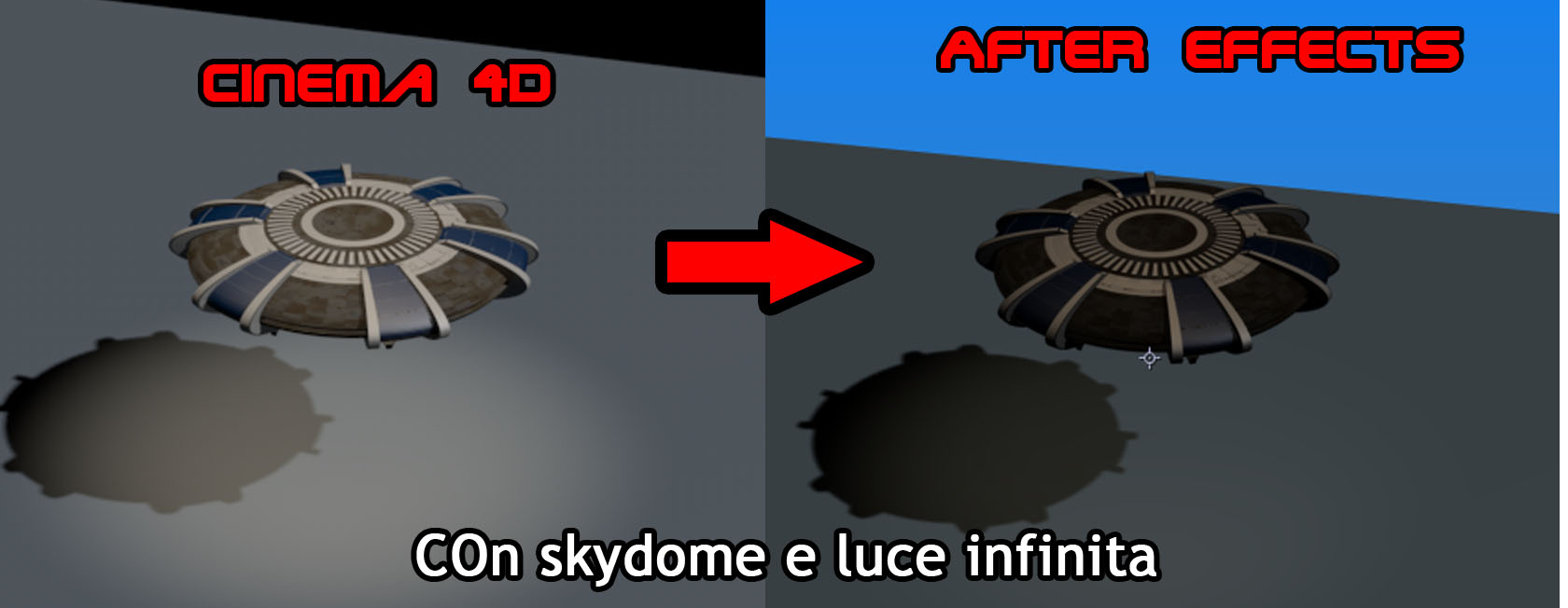

1° primo metodo :luce infinità+skydome
adesso ho sperimentato il metodo di arkimed
quindi in cinema ho creato una luce infinità
e una cupola di luci
ho esportato tutto in after effects con multipass
ma i risultati non sono simili ...infatti come vedete sotto
in cinema i colori sono quasi reali ,dovrei aggiustare un po le luci sono troppo forti ,cmq non fa niente lo farò in secondo momento .cmq come vedete diventa tutto più scuro in after effects

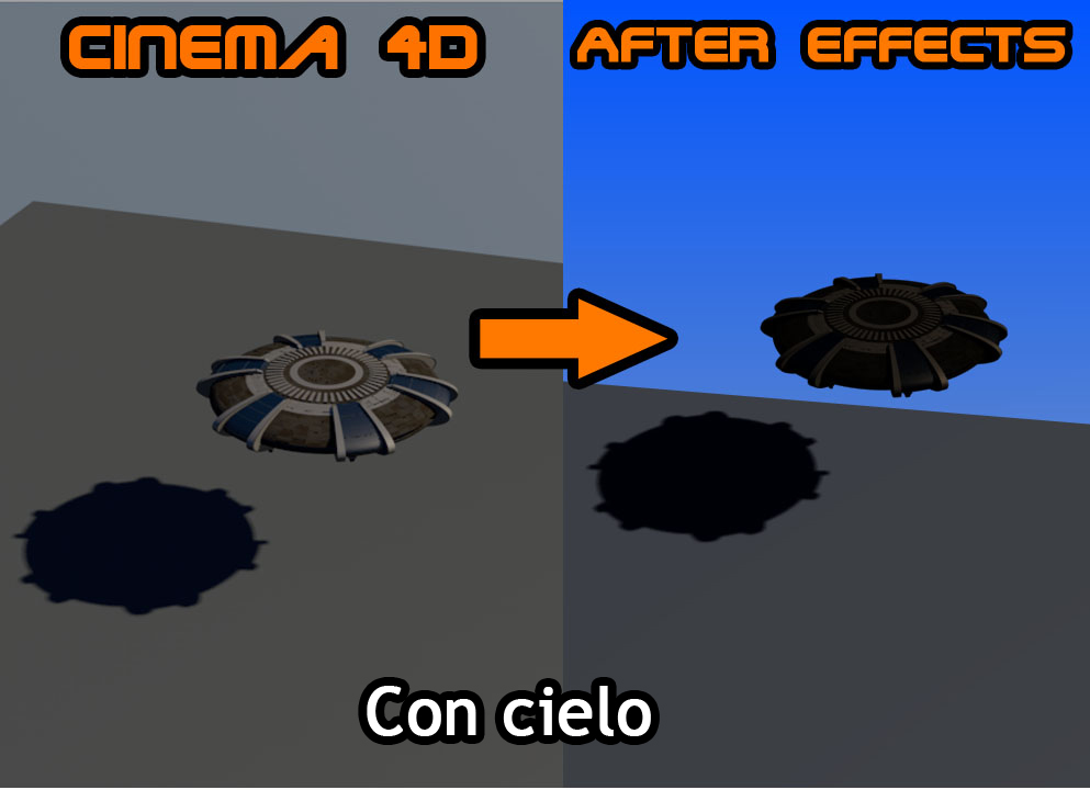

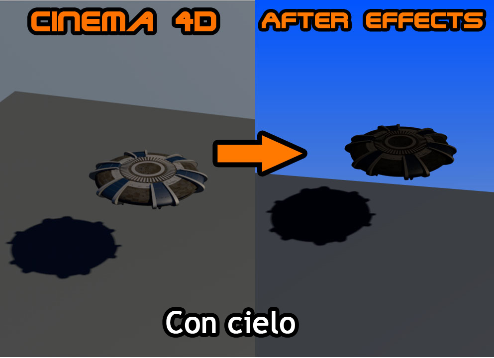

2° secondo metodo: con cielo
ho applicato solo un cielo nel progetto
in modo che crea una luce verissima a quella reale e in modo tutto automatico...
questo metoso per me è più chiaro perchè più semplice
infatti come vedete in cinema sembra molto reale....però poi
lo esporto in after effects e si perde un po questa realtà..
diventa anche qui tutto più scuro ,ma perchè ?
cosa manca per esportarlo esattamente come quello originale ?
cioè perchè quando lo esporto per after effects in entrambi i casi non si vede come si vede in cinema ?
vi posto anche i canali che ho inserito per after effects
ok spero di ricevere qualche info...
grazie e buon lavoro !

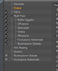

io ho provato a fare seguendo i consigli di arikimed..quindi i canali che ho esportato sono solo quelli che vedi...
cmq ho provato a far come dici te ho aggiunto anche il canale rgba e ci è stato un miglioramento ma non come quello di cinema
poi ho aggiunto anche i canali atomsfera e ambiente e luminanza materiale
e adesso come vedi gia va molto meglio
però questo signiica che dovrò fare tante prove per ottenere lo stesso effetto che si vede in cinema...non esistono dei parametri e i giusti canali da esportare affinche sia reale sia la luce e i colori e tutto ?
cinema poi salva due cartelle per after effects 1 contentente il progetto l altra contenente i special passes...
gli special passes come si usano ?devo aggiungerli normalmente alla composizione e mettere metodo di fusione aggiungi ?

Il canale RGB non centra con questo problema perché è semplicemente il rendering dell'immagine con i canali fusi insieme... se dai canali del multipass scegli già i canali che compongono la tua immagine non ne hai bisogno.
Il problema che riscontri è dovuto al fatto che stai usando la R12 e probabilmente hai il linear workflow attivo.
Semplicemente in AE devi impostare lo stesso profilo colore che hai usato in C4D (quello impostato di default in C4D è l'sRGB).
Quindi in AE vai nel menu File e scegli "Project Setting..." e nella sezione Color Settings imposta il Working Space su sRGB IEC61966-2.1
p.s. ho visto che tra i canali del multipass hai attivato Global Illumination... se non renderizzi con la GI non ti serve.

Arkimed ha scritto:Il canale RGB non centra con questo problema perché è semplicemente il rendering dell'immagine con i canali fusi insieme... se dai canali del multipass scegli già i canali che compongono la tua immagine non ne hai bisogno.
è proprio come dici ..grazie arkimed...
