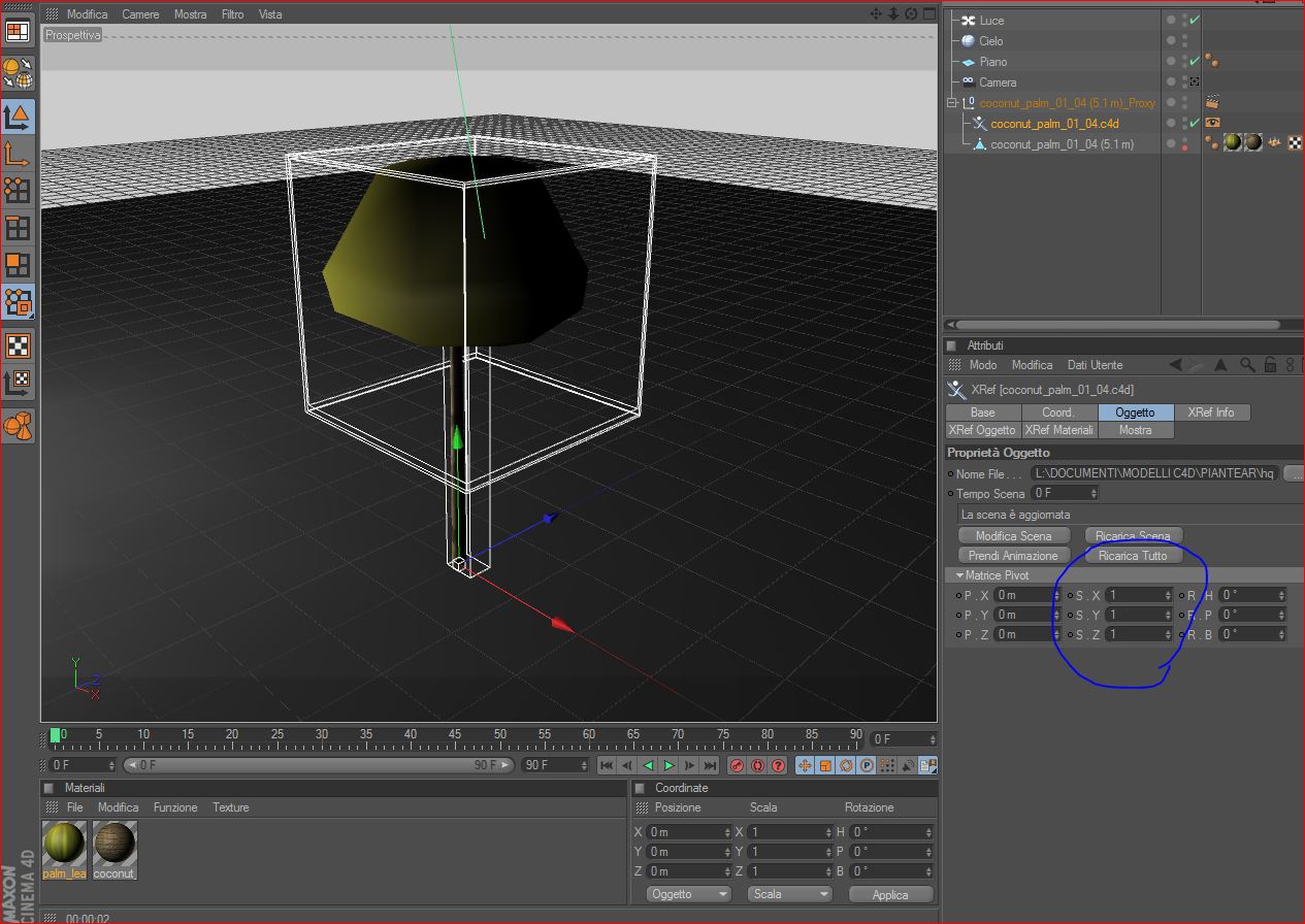

Ciao, stai usando gli Xref, per cui ti legge il modello Xref(erenziato) del percorso della pianta. Dovresti scalare "l'originale".
Te lo sconsiglio, altrimenti ti ritroveresti con una palma nana. Ha molto più senso riportare nelle giuste dimensioni il tuo progetto, per problemi di texturing ed eventualmente di illuminazione (è come se tu stessi lavorando su un modellino al momento)

quoto jelly per il discorso dimensioni, come già ti dicevo, cmq per scalare devi scalare da qua....

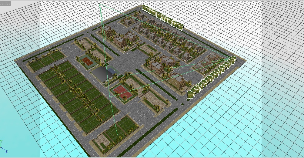

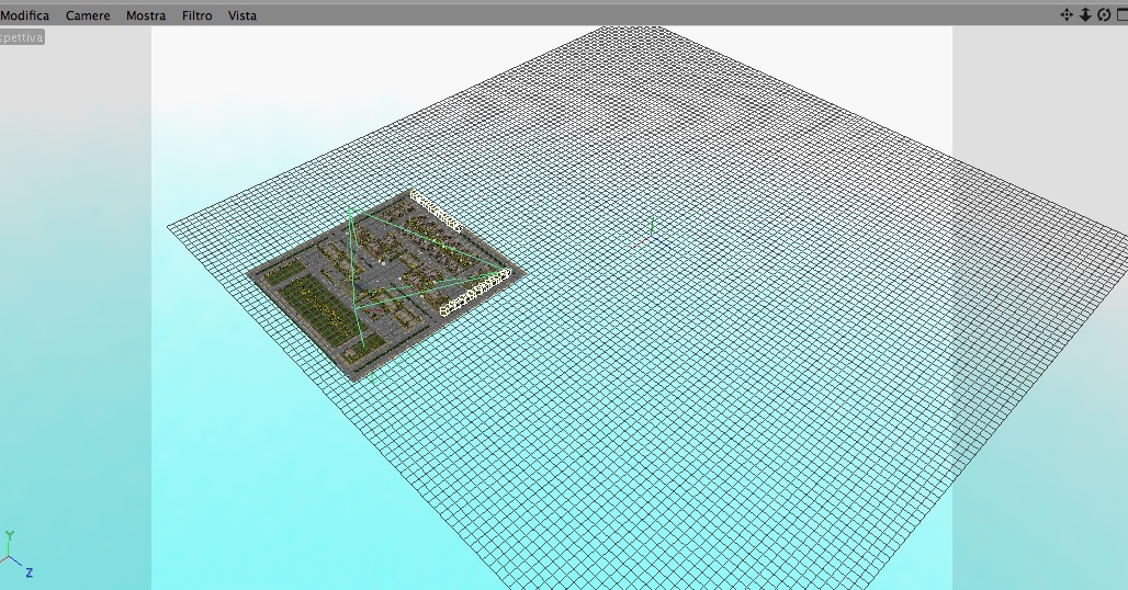

grazie vi posto le attuali dimensioni rispetto alla griglia di cinema,....

non c'è un dato esatto, lo sai tu, prendi una parete, vedi che dimensioni ha e poi scali il modello di conseguenza, oppure importi un cubo e ad occhio capisci subito se devi scalare di 10 volte.

no no, cinema lavora in centimetri, non in metri.
come prima cosa vai in modifica-preferenze-unità-unità base e metti cm
il tuo cubo di default è 200x200x200 centimetri, 2x2x2 metri.
quindi il tuo modello è minuscolo :D va ingrandito di 10 volte (occhio poi a tutte le tex, potrebbero spanarsi)
edit, altra cosa porta tutto il tuo modello al centro degli assi di cinema.
