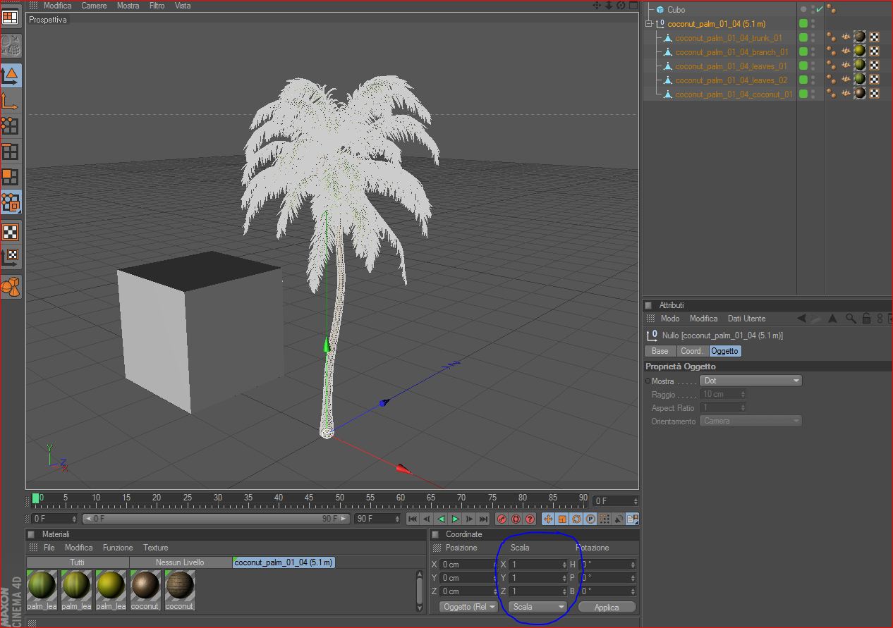

ciao, a parte la sezione del forum sbagliata, a parte il titolo del post "strano", una volta caricate nel tuo file le scali col comando scala.
ho caricato anche un cubo nella scena per farti capire che forse non sono le piante giganti, ma il tuo progetto troppo piccolo.

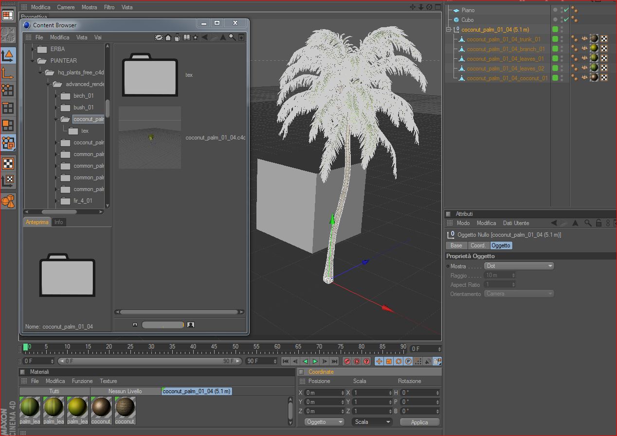

ti spiego subito perchè....credo tu abbia aperto la palma direttamente dalla directory "objects"...giusto???
se invece la apri dal content browser ti accorgierai che pur provando a Scalare (da scala ovviamente come anche tu hai evidenziato)...l'oggetto sembra come "bloccato"

l'ho aperto dal content browser, ma torno al punto di prima, a meno che tu non inserisci le piante con i proxy, questo io non l'ho mai fatto però.
fai una prova, metti un cubo e portalo vicino al tuo edificio e capisci subito se è enorme oppure corretto.

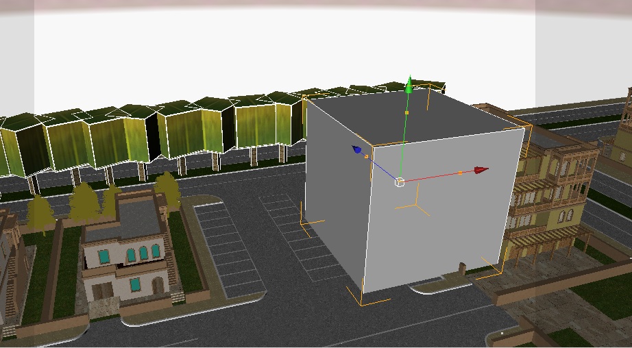

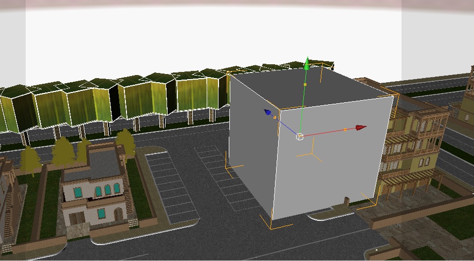

Si ...forse in realtà il mio modello è un pò piccolo...
guarda te stesso...ho inserito un cubo in mezzo al modello...
...però ciò non risolve il problema...è possibile o no scalare...rimpicciolire quelle maledette piante?!

siiiiiiiiiiiiiiiiiiiiiiiiiiiiiiiiiiii :D
tu usi i proxy, cmq selezione l'oggetto che raggruppa tutta la pianta e scala 0.1 sia in x che y che z
io cmq rivedrei il modello, è scalato di 10 volte, spero che non avrei problemi con le tex e col rendering.

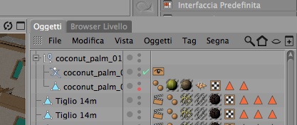

si....cioè in realtà io non uso Proxy....cioè voglio dire che quando carico le palme dal content mi vengono gia fuori con il tag proxy....c'è un modo per eliminarlo?...non usandolo...non vedo a cosa mi possa servire...e poi

la diversità sta nel fatto che con i proxy la pianta pesa 5 kb, perchè la pianta in sè non è nel file, ma è esterna, se invece la apri come facevo io inizialmente, quindi da una cartellina nel tuo pc pesa 5 mb.
con i proxy è molto comodo, ma va modificato il percorso del file per far leggere la pianta, (infatti non la vedi, vedi solo una palla sopra al gambo della palma) dovresti cercare nel forum, c'è una discussione in merito alle piante free di vray.
