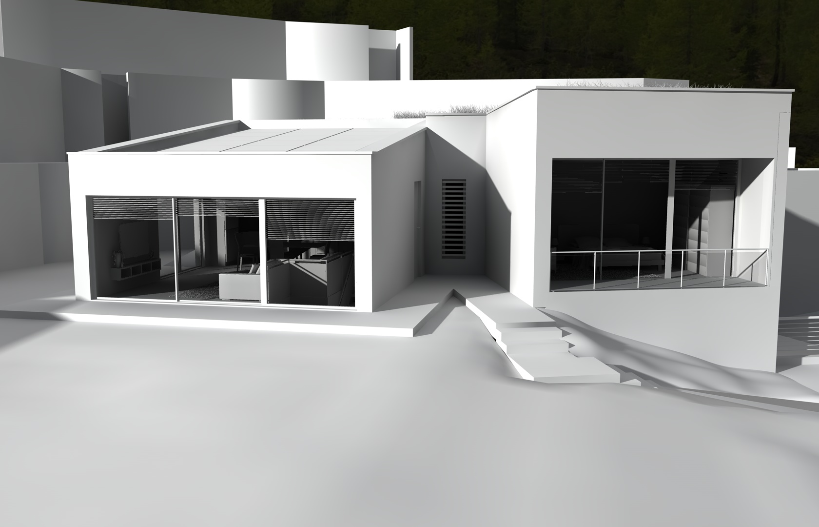

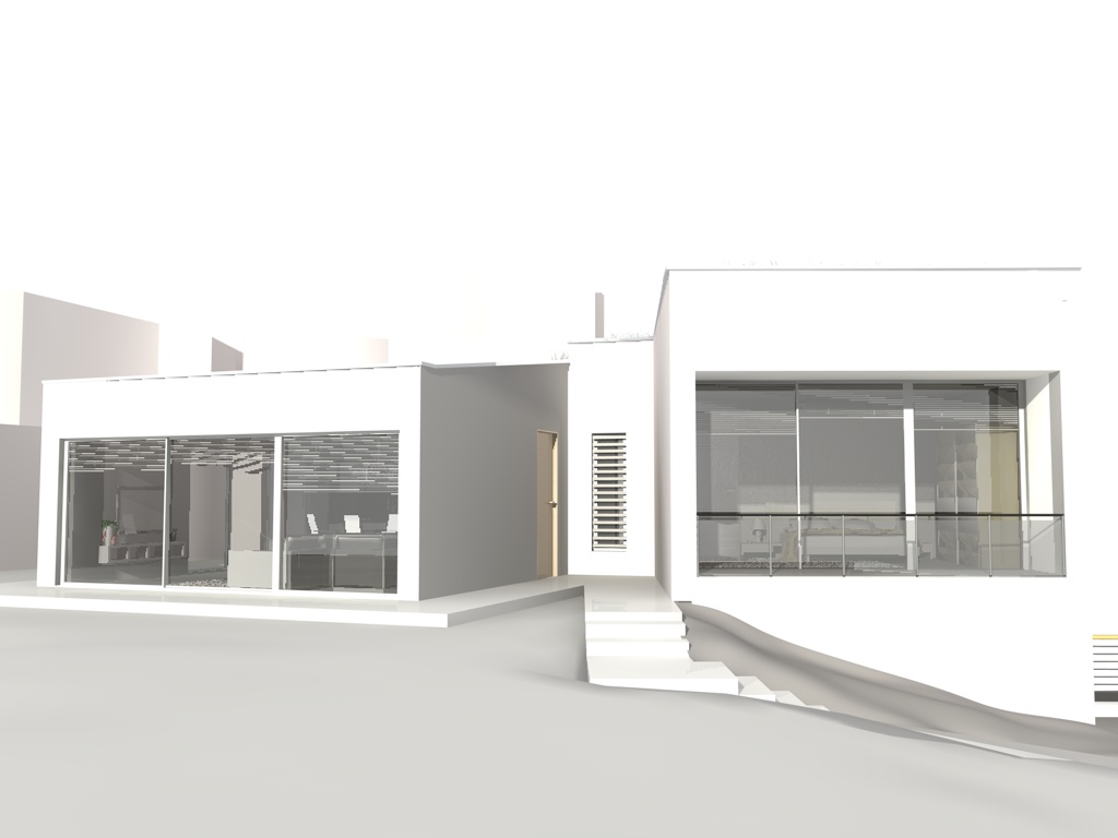

Ragazzi era minuscolo :D , l'ho ingrandito di venti volte.
Ho inserito un Hdri decente, scaricato dal sito che mi ha consigliato gabriele e vi posto i risultati con luce infinita al 90%. Non so ancora..che dite?

Messaggio da gabriele__82 »
bho è sempre strano.
zippa e allega il file.
ciao ciao

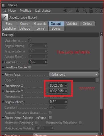

ciao, allora il problema è la luce infinita, metti nel cambo ombra - campioni minimi - 48 e poi non devi portare nella sezione dettagli il rettengolo a 8000x8000, così ti sfuma le ombre, per questo è piatta, lascia i valori default.
cmq per essere sicuro di tutto ho copiato in un nuovo file la tua scena, perchè magari avevi toccato altri parametri nella sezione opzioni.
altra cosa, detriangola tutto, hai mille triangoli, così si ridurranno i tempi di rendering. (funzioni-detriangola-crea n-angoli)
attiva poi anti-aliasing su migliore 1x1-4x4
ai vetri togli il pong e all'oggetto con hdri leva il tag, lascia l'hdri visibile dalla camera, così hai già la riflessione per i vetri.
hai tappeti, per velocizzare il renderign, cos' come per le piante e se vuoi anche per gli arredi, metti un tag compositing, nei parametri di IG metti 100 - 5 - 5 (per gli arredi metti 100 - 50 - 50)
ciao ciao

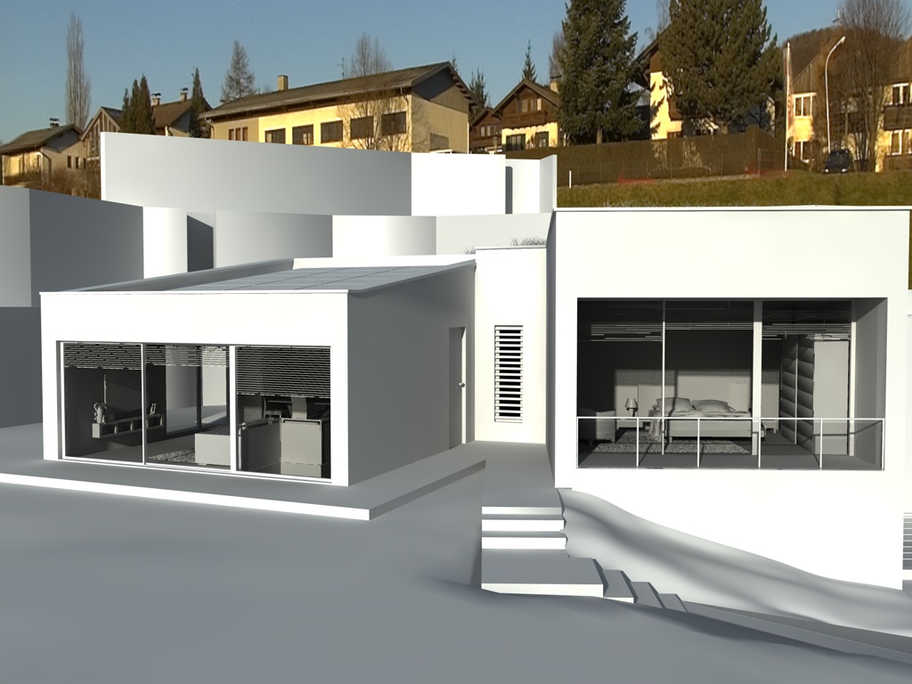

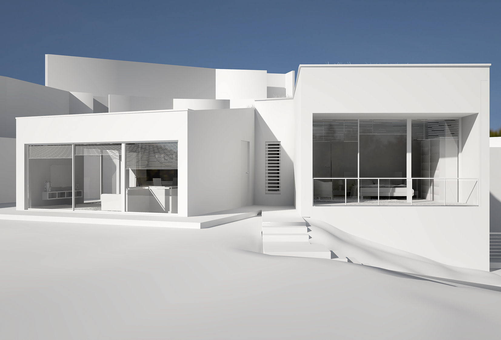

eccomi, ho seguite tutte le tue indicazioni, posto il risultato.
Solo una cosa, hai modificato la posizione della luce e del cielo? Le luci entrano poco negli ambienti interni nel mio..

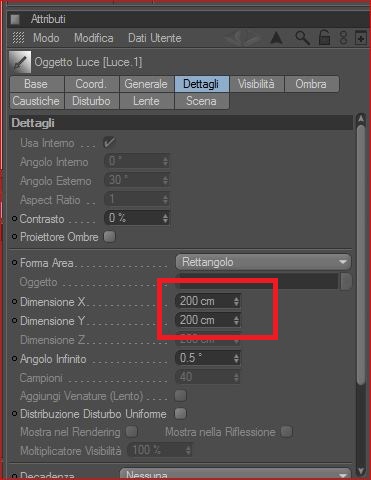

ciao, noooooooooooooooooooooooooooo :D :D
hai modificato ancora i valori, non sono quelli di default, devono essere 200 - 200
consilgio personale, ruota il sole come l'ho messo io, dirittto come lo metti tu, non si leggono le ombre.
l'interno non deve essere illuminato come stessi facendo un'interno, quindi è corretto che sia più scuro.
ciao ciao

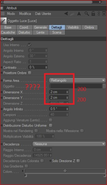

andreaserlu
Messaggi: 51
Iscritto il: dom mag 01, 2011 8:23 pm
Re: Villa Alassio
Messaggio da andreaserlu »
:o :o un disastro!! ho fatto confusione, primo ho messo 2 metri vedendo che avevi 200 cm, poi ho deciso di impostare le preferenze in cm e non ho risettato...
Onde evitare altre ca***te sulla luce l'ho sostituita con una nuova, renderizzando spostando la luce le ombre sono migliori ma la luminosità non è ai livelli di quello che mi hai fatto tu, il cielo non è dello stesso blu, è più scuro...ho scaricato forse un HDRI troppo scura mi sa..provo con qualcun'altra e posto il risultato!

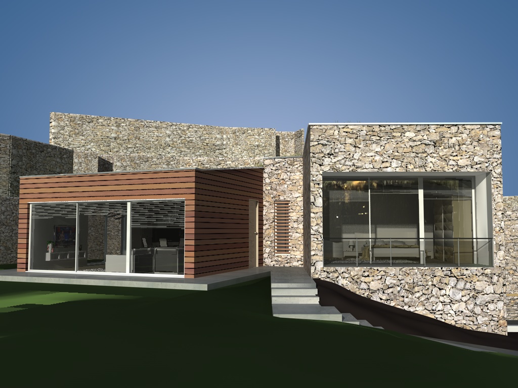

andreaserlu
Messaggi: 51
Re: Villa Alassio
Posto il render, provo ancora ruotando la luce perchè negli ambienti è troppo marcata l'ombra, però come luminosità può andare no?
