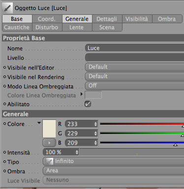

hai messo ombre area alla luce infinita?

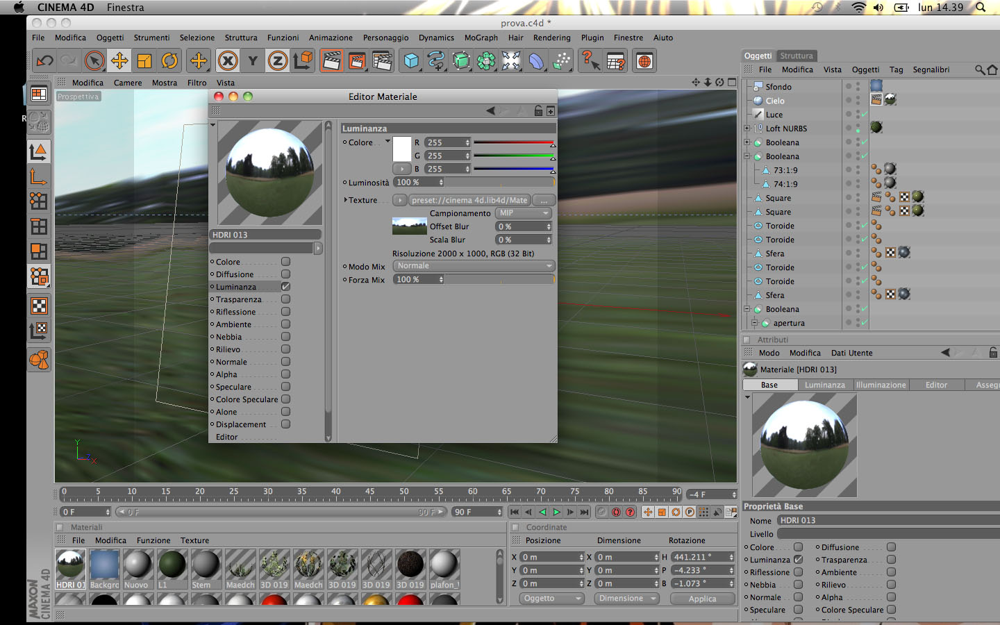

l'hdri come la metti? il materiale dell'hdri com'è? posta gli screen di questa hdri, perchè credo che non riuscirai ad allegarla, dato che è pesante.

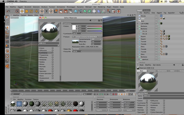

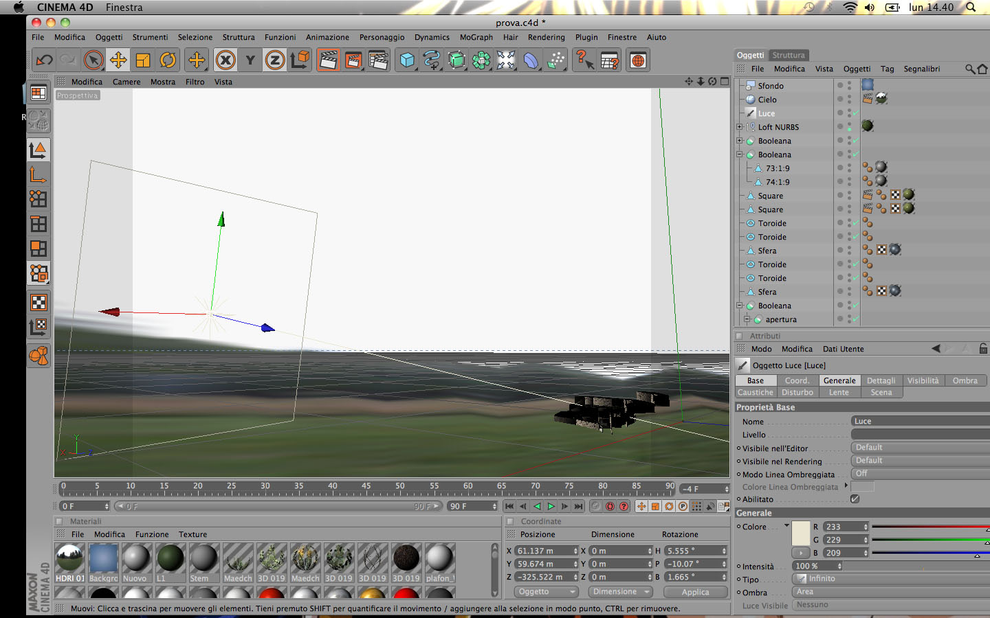

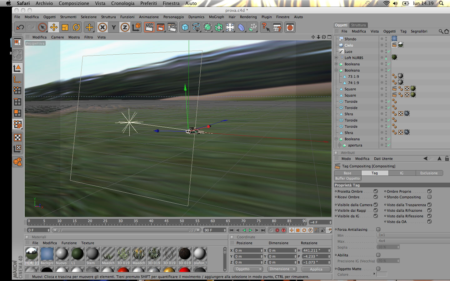

Ciao, allego le immagini, inserisco l'hdri dal cielo e ruoto fino a fare coincidere il punto di luminanza maggiore con l'origine della luce infinita. Immagino non sia corretto vero? Grazie per la pazienza!!

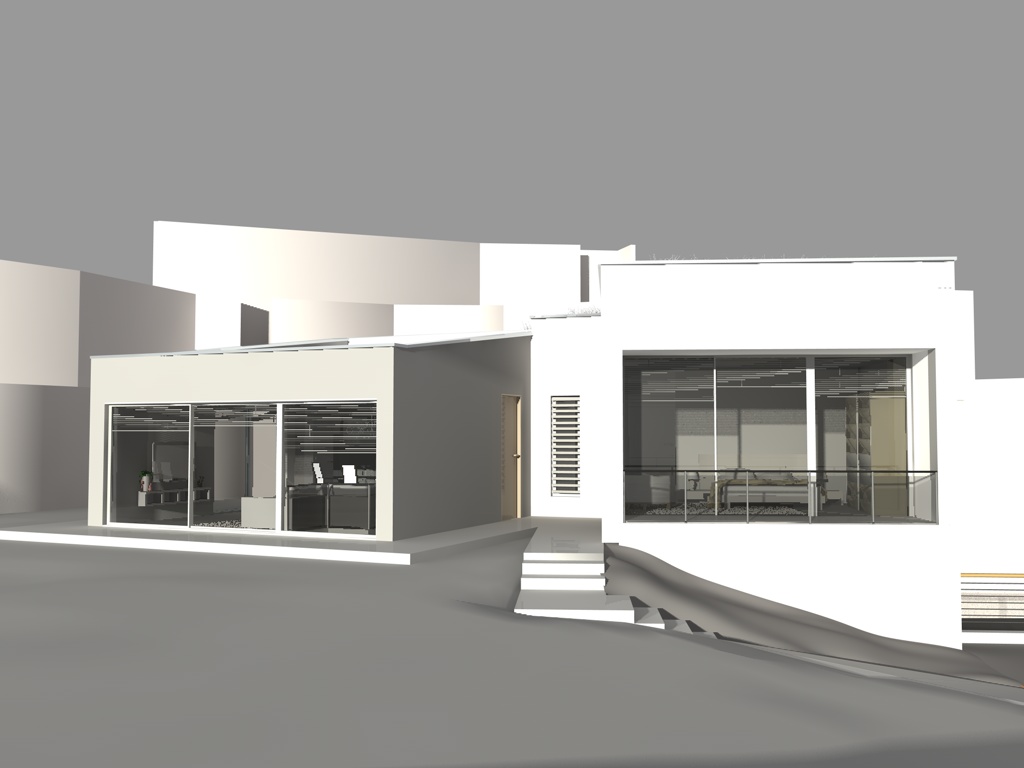

A giudicare dalla griglia 3D e dal tuo manufatto 3D, mi sembra tu abbia un problema di scala.

no, come hai messo l'hdri va bene, fa un pò schifiiiio quella che usi :D

concordo con jelly, hai il modello piccolo, fai una prova, metti un cubo e vedi subito, ma credo tu abbia il modello più piccolo di 10 volte.
