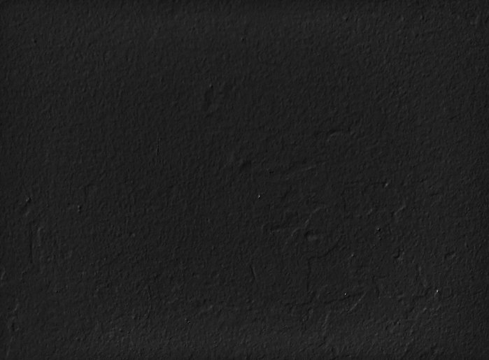

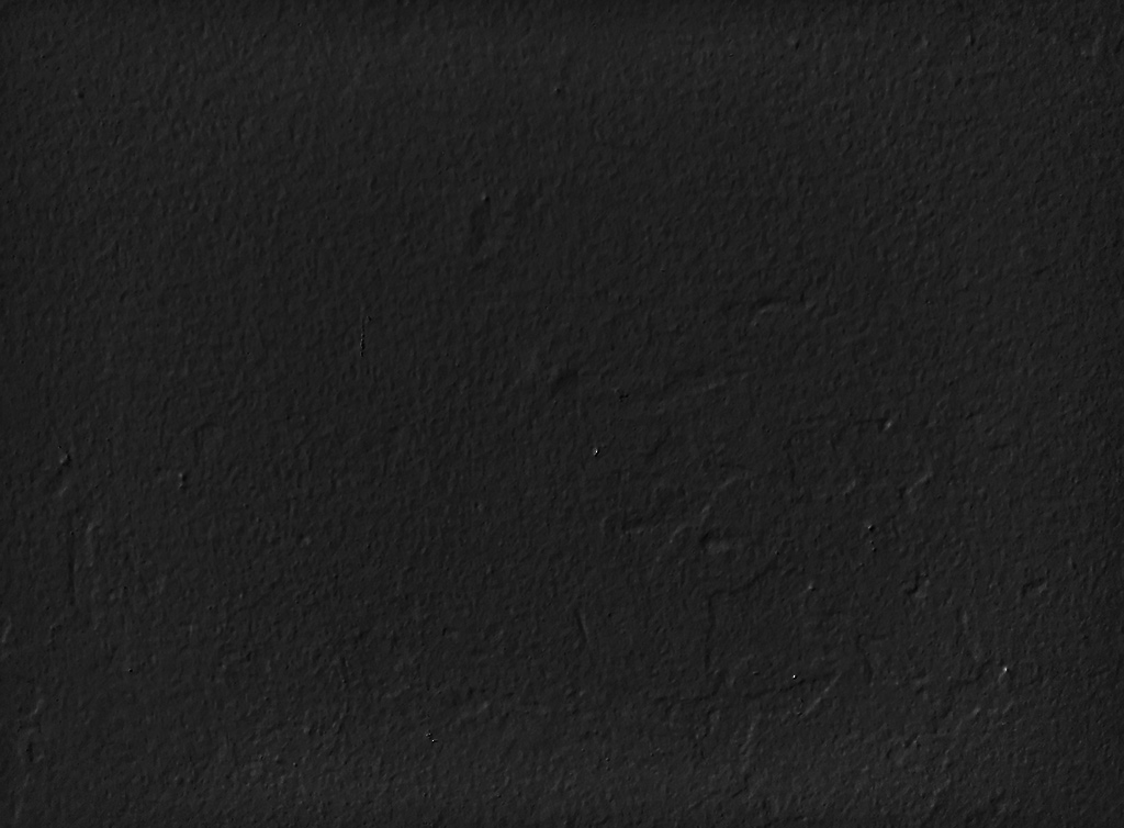

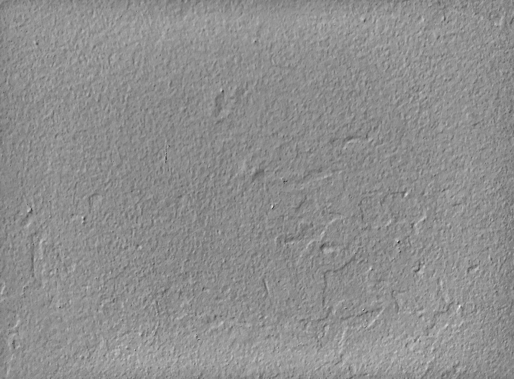

Ti faccio un esempio. Metti la terza immagine nel canale diffuse e setta "Mix Mode" in "Multiply", così puoi scegliere il colore se non ti piace bianco. la seconda la metti nel canale bump con un valore di circa 0.3. la prima nel canale speculare, sia nel colore che nel reflection glossiness, entrambi con valori di circa 0.5. prova... :D
Canale speculare
Canale speculare
Canale Bump
Canale Bump
Canale diffuse
Canale diffuse

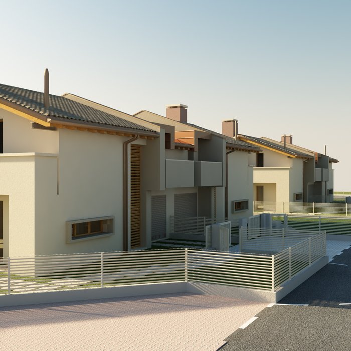

Ho fatto la prova con l'intonaco come consigliato, forse si vede un pò troppo la ripetizione della texture
web_pirate
Messaggi: 569
Iscritto il: mer mag 12, 2010 10:12 pm
Re: wip esterno bifamiliari
Messaggio da web_pirate »
Non è che la devi ripetere molto la texture. perchè è grande di suo.. magari basta al 50% sia in X che in Y

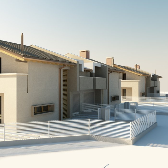

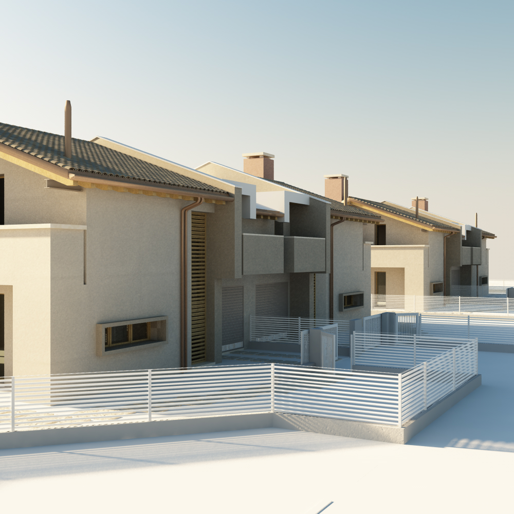

La prima immagine con tutti i materiali è venuta un pò troppo scura, nella seconda ho provato a portare a 200 l' ISO della camera...Che ve ne pare??
62VAMPIRO
Messaggi: 3807
Messaggio da 62VAMPIRO »
La seconda personalmenet la preferisco alla prima: prova a cambiare il Color Mapping da Exponential a Rehinard.............
