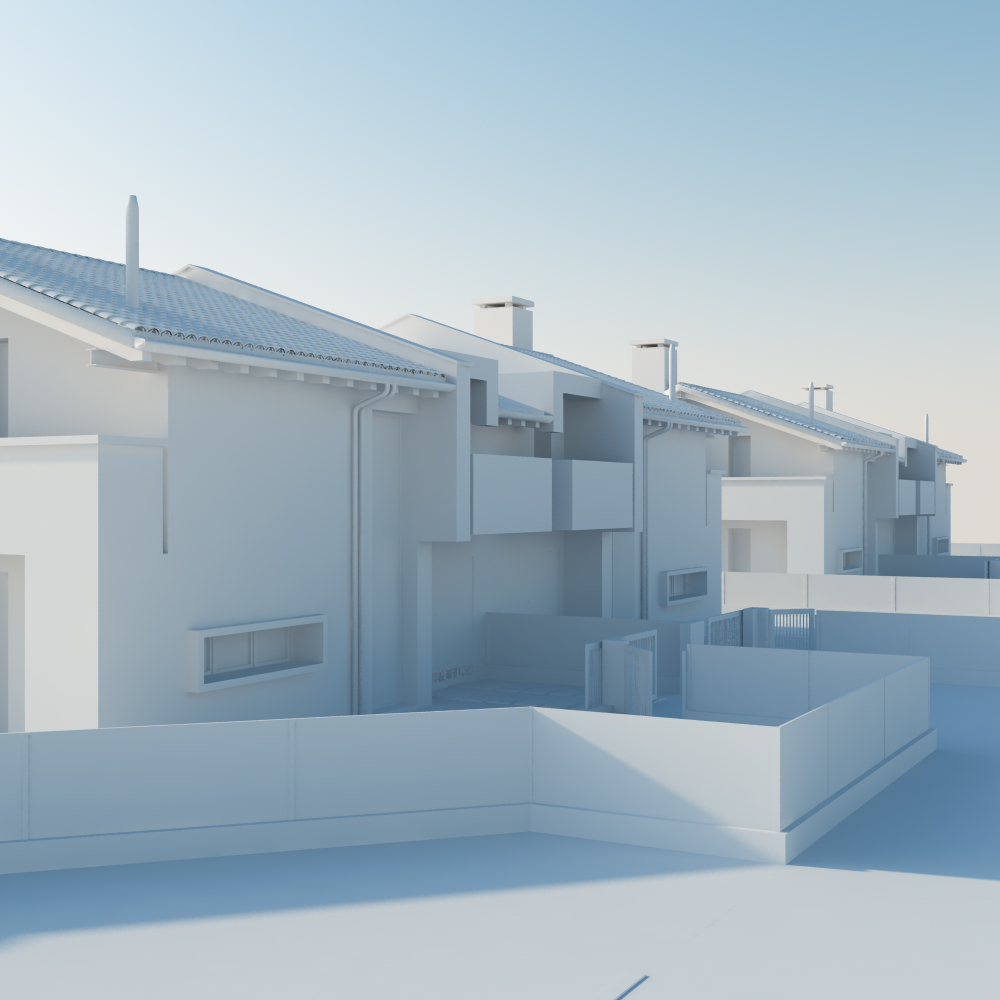

Salve a tutti
è da un pò che non faccio qualche lavoretto e ho pensato di cimentarmi con questo modello di esterno.
Ho iniziato con l'illuminazione e spero mi possiate dare dei consigli per migliorare.
Parametri usati:
- Antialiasing: adaptive subdivision
- color mapping: exponential
- irradiance map: min -3 max 0, hemispheric subdivision 70
- light cache: subdivision 700
- Physical sun: sky intensity multiplier 100%
- Physical camera: ISO 100, Fstop 7, shutter speed 150
con vetro e texture recinzione

Bello! :D solo che io darei un po' più di luce, altrimenti quando metti i materiali ti verrà un po' buio...

si in effeti ci avevo pensato, solo che faccio sempre un pò fatica a regolarmi prima di provare con i materiali.
In questo caso è meglio aumentare la luminosità aumentando l'intensità del sole, aumentando gli iso della camera oppure nell'enviroment attivare il canale colore e aumentare il multiplier?
web_pirate
Messaggi: 569
Iscritto il: mer mag 12, 2010 10:12 pm
Re: wip esterno bifamiliari
Messaggio da web_pirate »
aumenta semplicemente l'intensità del sole, ma nemmeno di molto. anche se brucia un po' va bene lo stesso, negli esterni è sempre così, poi come metti i materiali si aggiusta tutto. :)

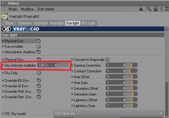

ma per aumentare l'intensità del sole basta aumentare la % dello sky intensity multiplier??
Senza titolo-1.jpg (117.12 KiB) Visto 1803 volte
web_pirate
Messaggi: 569
No, devi scendere giù dove c'è "intensity multiplier for phy cam" e lo alzi di qualche centesimo o decimo.

Io personalmente prima di modificare i parametri di intensità andrei a modificare l'inclinazione del sole ! Non è molto logico avere un sole "basso" come hai tu con un'intensità elevata tale da bruciare la facciata dove riflette!!
Prova ad alzare il sole come se fosse un orario più diurno per avere più luce e poi giochi con i parametri della Camera, ma personalmente i valori del sole li lascerei di default salvo al limite qualche regolatina al turbidity e/o ozone, ma li dipende dai gusti e da cosa si vuole !!

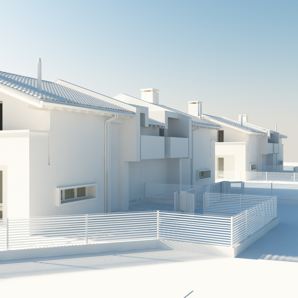

Ho alzato la posizione del sole e regolato l'opzione ozone, questo è il risultato con alcuni materiali inseriti.... che ve ne pare??
