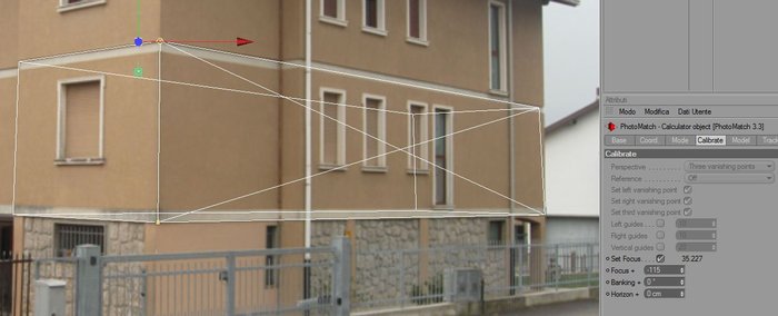

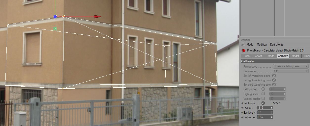

Uffi sono ancora in alto mare...questo inserimento non vuole proprio venire... :(
Ho applicato 3 punti di fuga e per far tornare il cubo ho dovuto agire sul parametro di Focus, ma il lato verticale a destra del mio modello risulta sempre obliquo...
Non sò davvero come poterlo "raddrizzare"... :(

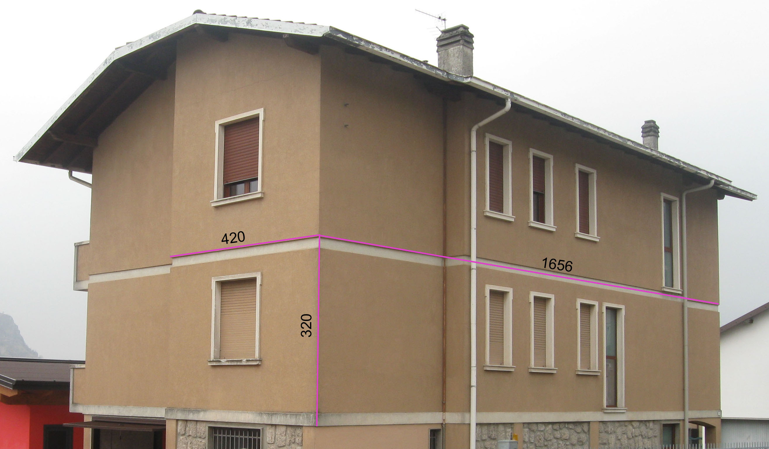

Se posti l' immagine che usi per lo sfondo e le dimensioni reali del fabbricato provo a smanettare un pò

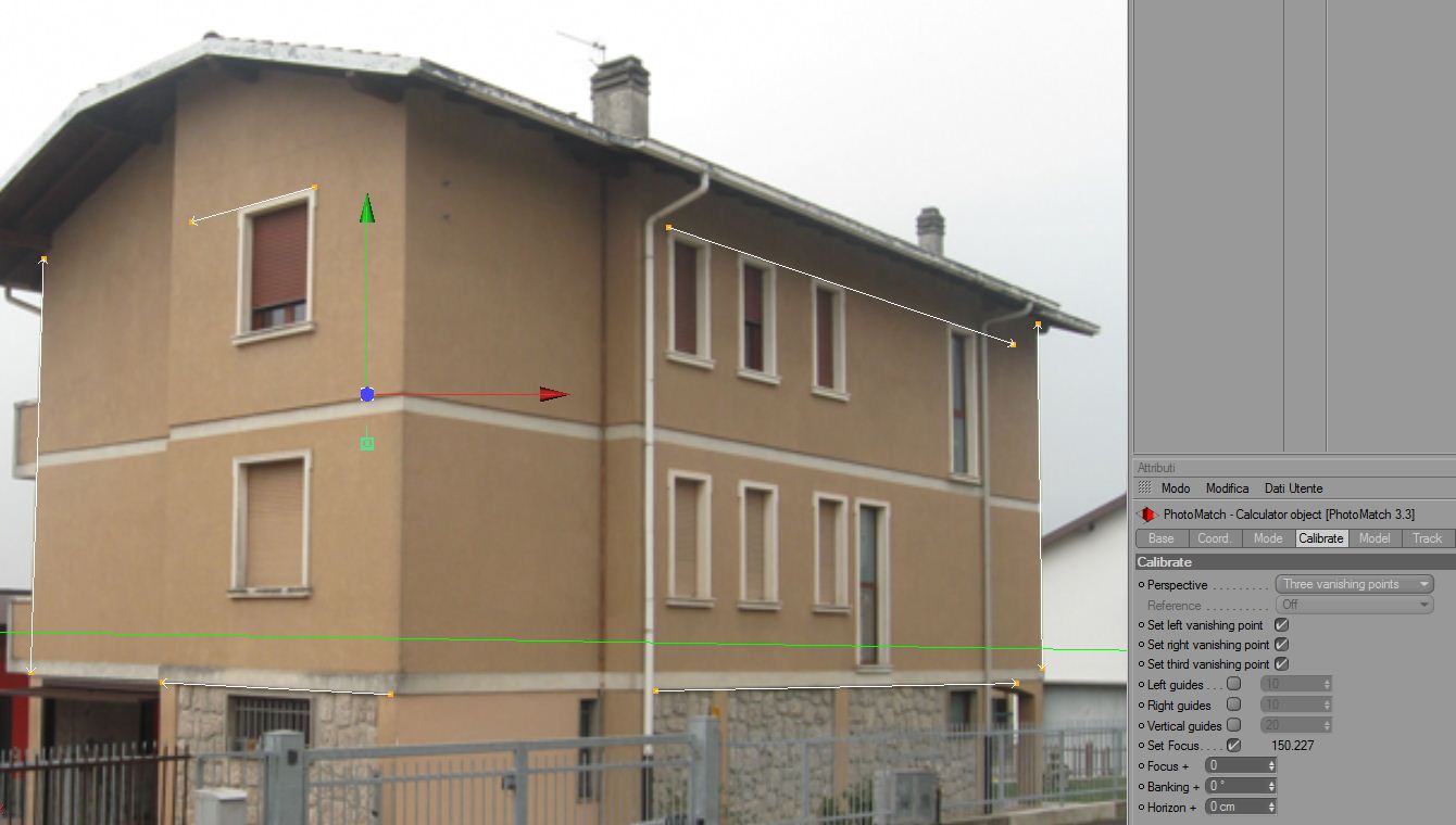

Nel frattempo ho trovato una soluzione alternativa...ho modificato la lente della foto "inclinando" gli spigoli in modo che coincidano più o meno con il mio modello 3D...
Se però trovi la soluzione sarebbe perfetto...grazie ancora x la disponibilità!

Se non mi dai le dimensioni reali del fabbricato possiamo fare poco :P

Ihih dimenticavo... :D

Il piccolo problema è la sporgenza delmuro dove ci sono le finestre, non ti aiuta con la prospettiva generale...ma se non hai frettissima una soluzione si trova

io avrei fatto, non avendo il modello da inserire ci devi magari smanettare tu qualcosa.
Ti posso allegare il file, hai cinema 12?

La foto che ho usato è quella che hai postato qui ;)
Spero di averti dato una mano e non di averti confuso ancora di più
nady79.zip
(14.03 KiB) Scaricato 81 volte
