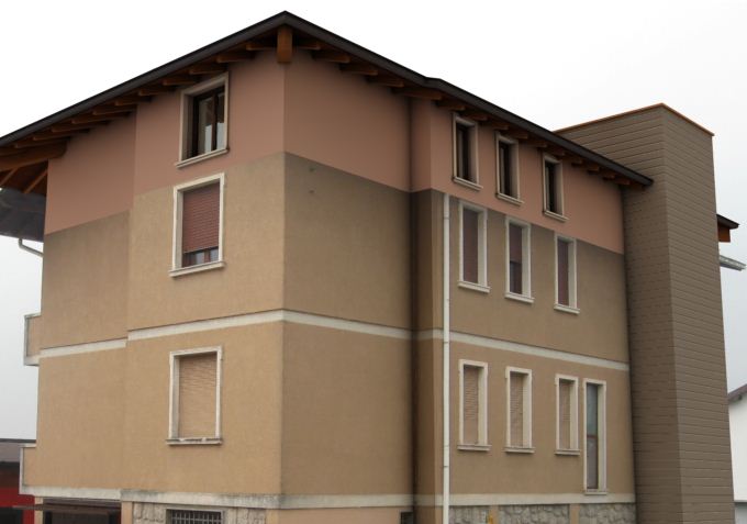

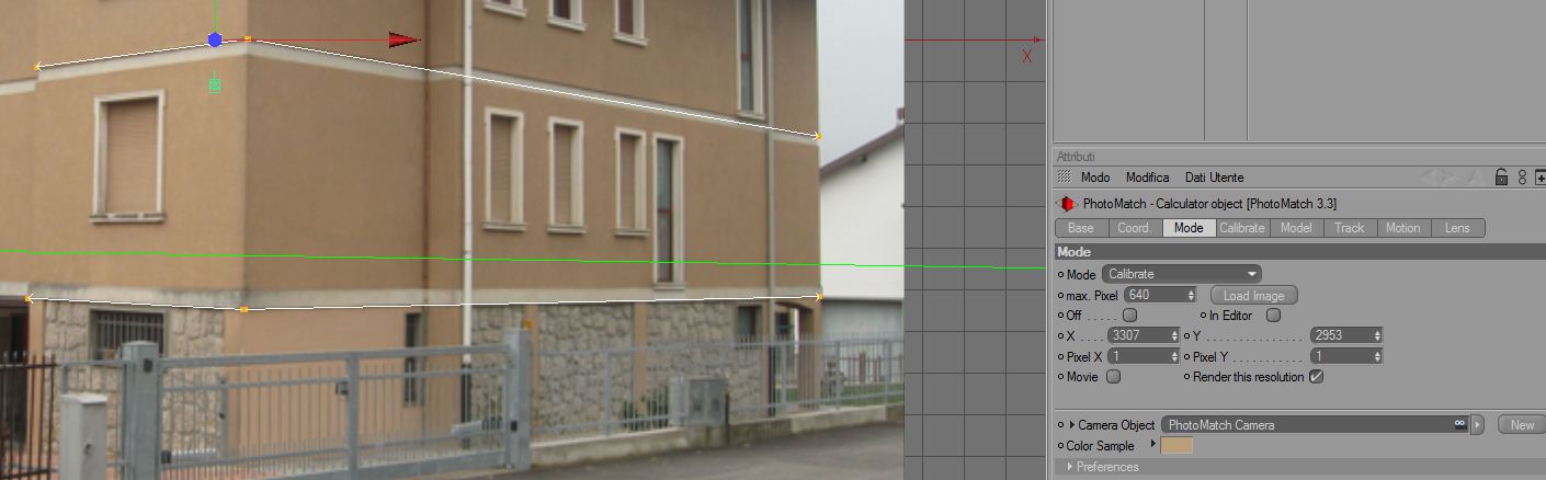

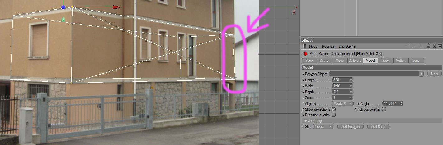

Devo inserire in una foto il sopralzo di una casa e ovviamente deve coincidere tutto quasi perfettamente...Ho impostato la calibrazione con 2 punti di fuga e dopo sono passata alla fase model, assegnando al cubo le dimensioni esatte di una parte di fabbricato e l'ho sovrapposto...Come potete vedere dalla foto, l'ultimo lato del cubo non è verticale come la casa, ma obliquo :?
Devo magari settare altri parametri per fare in modo che sia preciso?
Ho allegato sia la calibrazione che il modello...Inoltre ho allegato anche il render del sopralzo...infatti, come potete notare, il blocco rigato sembra essere inclinato, mentre deve essere parallelo alle finestre!

Comunque ad occhio la foto non è una prospettiva con 2 punti di fuga ma a 3, ha il quadro inclinato. Non sò se puoi impostare il terzo punto di fuga, quello verticale..
Oppure in Photoshop o Gimp puoi correggere la prospettiva verticalizzando i muri.

credo che tu possa correggerlo aggiustando parametro banking nella finestra calibrate e poi con y angle nella finestra model. comunque il difetto non mi sembra poi così visibile.. non sapendolo :)

Per il resto ho già provato a "smanettare" tra le varie opzione di banking ecc, ma non ottengo risultati soddisfacenti...il fatto è che la mia foto ha gli spigoli abbastanza dritti, mentre il cubo di Photomatch li ha inclinati! Se fosse stato il contrario avrei fatto la correzione lente della foto in Photoshop... :?
Ho anche provato con i 3 punti di fuga, ma il cubo non coincide più con i 2 punti di fuga orizzontali... :(

mi pare che le linee di fuga non siamo ricalcate in modo molto preciso nella fase di calibrazione, forse dovresti provare a rifarle, è da lì che photomatch calcola tutto, in genere il risultato viene bene se si fa il procedimento passo passo :? ...se poi vuoi cercarti un altro plugin... :D
