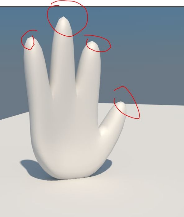

SINK69
Messaggi: 356
Iscritto il: dom feb 01, 2009 1:49 pm
Località: Milan
Re: modellazione - Nuova Avventura
Messaggio da SINK69 »
ciao ragazzi ho provato e questo è il risultato com eposso modificare quelle parti cerchiate??
per fare il modello c'ho messo proprio un attimo.....quindi è tutto da migliorare.... ma come? :D

aetan
Messaggi: 1039
Località: Lyon (France)
Messaggio da aetan »
ti consiglio di dare un occhiata a dei riferimenti fotografici, prima di modellare . . . guarda le mani dell' originale. Sono piu' lunghe e piu' affusolate. parti da un cubo per modellarle e usa tagli ed estrusioni per le dita.
Per il corpo, renderei il corpo un po piu' irregolare. Usa lo strumento pennello per fare cio'.
http://www.wolfred.it/sfondi/cartoni/sp ... img/06.jpg
http://www.sfondi-pc.com/wp-content/upl ... s-free.jpg
AETAN
SINK69
Messaggi: 356
Località: Milan
ok Grazie mille! stasera riprovo!
