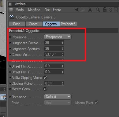

Ecco, mi ero dimenticato, bravo ettore, la camera, tienila con l'angolo P=0 e la focale standard.

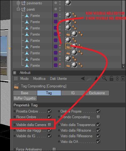

non c'è bisogno di spostare avanti la camera perchè se no il bancone te la impalla, fai come ho fatto io, un tag compositing all'oggetto con tolta la spunta da visibile dalla camera e per comodità accendi il semaforo rosso così non lo vedi neanche nell'editor
