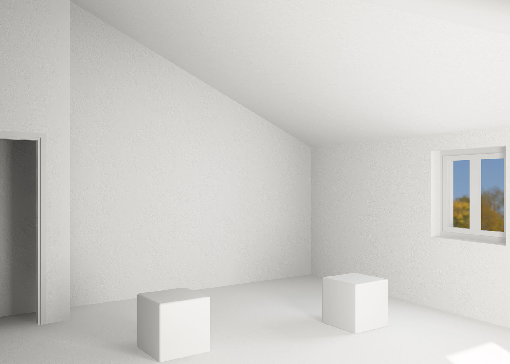

allora vediamo
ho copiato tutta la scena in un nuovo progetto e cancellato tutte le tue luci.
le tue luci non andavano bene perche, una luce area aveva l'asse blu che puntava verso il fuori della stanza (deve puntare verso l'interno) e in più avevi messo la stessa intensità per tutte oltre al fatto che entravano sia nei serramenti che nei muri.
altra cosa, luci area con ombre area, non morbide, idem per la luce infinita (il tuo sole)
ti ho messo due luci area nuove, nell'incavo della finestra, con decadenza lineare.
hanno intensità diversa perchè, da una passa la luce infinita e quindi illumina di più, l'altra dovrebbe illuminare solo per diffusione, quindi ha una intensità minore e un colorino azzurrino.
il sole che hai messo l'ho tolto, metti una luce infinita con ombre area.
ti ho messo una camera con la focale corretta, spostata indietro e messo hai muri che davano fastidio un tag compositing per non renderli visibili alla camera.
all'oggetto cielo ho messo una hdri, che tu puoi trovare sul forum tranquillamente.
ah ai muri ho messo una tex di prova, così per vedere il risultato.
ho detriangolato tutto quello possibile, quindi selezioni l'oggetto - funzioni-detriangola - n-angoli
ti consiglio di prendere i libri qua nello shop del forum, sia quello sui materiali che quello sulle luci, spenderai 10 euro, ma ne vale la pena.
ciao ciao
