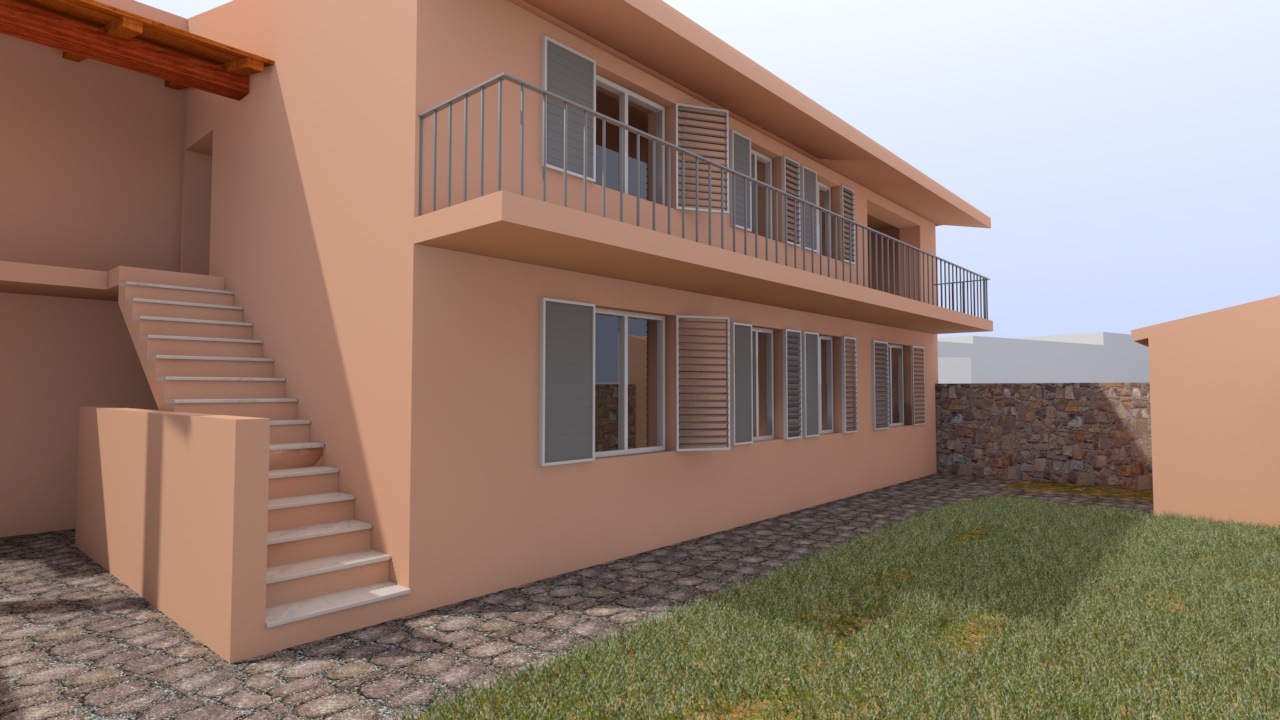

Ciao ragazzi volevo dirvi che le avevo provate tutte tranne quello che ha detto gabriele_82 andando a regolare l'intansita dell'ombra nel parametro illuminazione diciamo che risolve di molto il problema ecco un esempio per avere un raffronto. Grazie grazie gabriele sei troppo bravo seguo sempre i tuoi lavori complimenti :D :D
immagine con problema  abbastanza risolto

ahahahha grazie grazie :D ma pure io ho imparato un comando nuovo per hair che non sapevo, la modalità raytrace
quello che farei adesso è alzare un pò il valore, è un pochetto troppo chiara adesso e verifica lo speculare, perchè hai alcuni capelli bianchi :)
