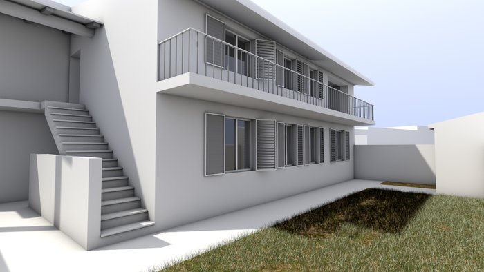

Ciao ragazzi spero di postare nella sezione giusta se non è così chiedo già scusa a tutti.
E' l'una di notte e ci sono attaccato tutto il giorno e non riesco a risolvere un problema che prima non mi era ma capitato :( :( .
Dovrei finire dei render entro domani, ma ho un problema con il modulo Hair, in poche parole sto andando a creare l'erba del giardino di un villetta, l'erba creata ha un parte che rimane in ombra e succede che la parte in ombra viene renderizzata nera come mai uffff
Vi prego aiutatami è importate e le sto provando tutte, ho cambiato file cambiato i tipi di ombre al sole e nulla
per il render sto usando AR con ir+qmc profondita di diffusione 3 primaria 100% secondaria 120%
vi ringrazio e attendo aiuto vi pregooooo
come potete vedere in un immagine

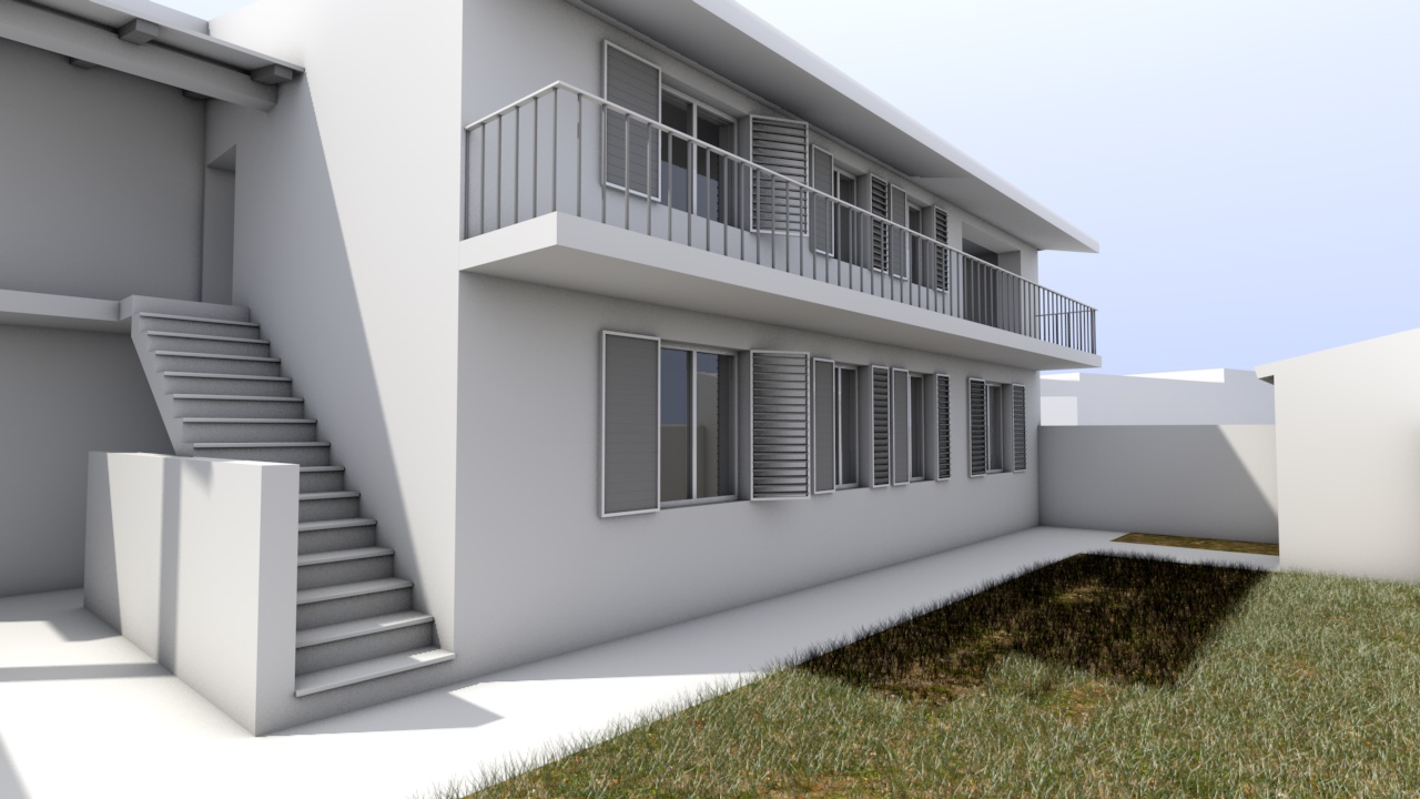

Comunque devo dirti che ho provato come hai detto tu e si impiega più tempo a renderizzare ma non risolve il problema ho sempre la parte nera dell'erba. Per ora ho risolto abbassando la densità dell'ombra nelle opzioni ombra della luce infinita (sole) lo portata da 100% di default al 65% in questo modo annullo un po la parte nera dell'ombra non so però se l'operazione e corretta e non so il perchè mi faccia così qualcuno può darmi qualche suggerimento?? :( :(
grazie grazie ci sentiamo domani forse è meglio che dorma un po' ciao notte a tutti grazie mille

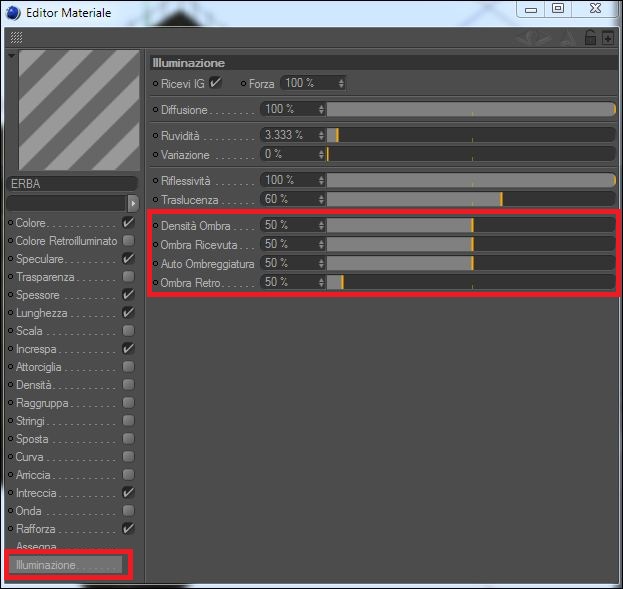

ciao, non so se è troppo tardi ( e pensare che ieri sera sono stato in uff sino alle 2 ma non mi sono collegato)
cmq, devi intervenire sul parametro illuminazione del materiale dell'erba, devi abbassare i valori della densità ombra ecc (di default sono a 100, fai delle prove e vedrai che l'erba tornerà verde scuro, a 0 per es. non ricevo ombre)
resta che cmq come consigliato, cioè di rendere modificabile una zolletta e poi duplicarla va bene lo stesso.
guarda questo mio mat postato tempo fa, aveva già il parametro modificato
http://www.c4dzone.com/it/forum/viewtop ... &start=248
ciao ciao

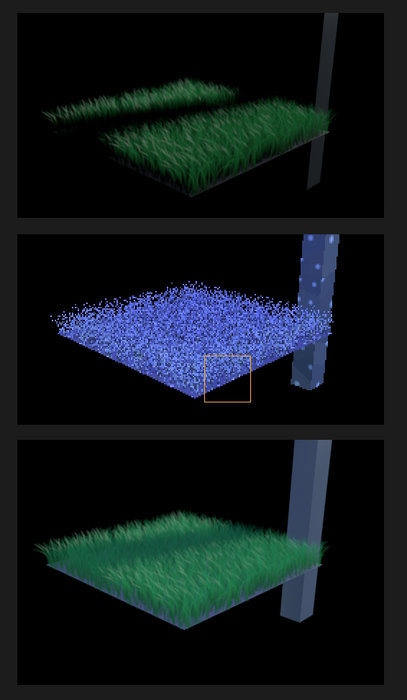

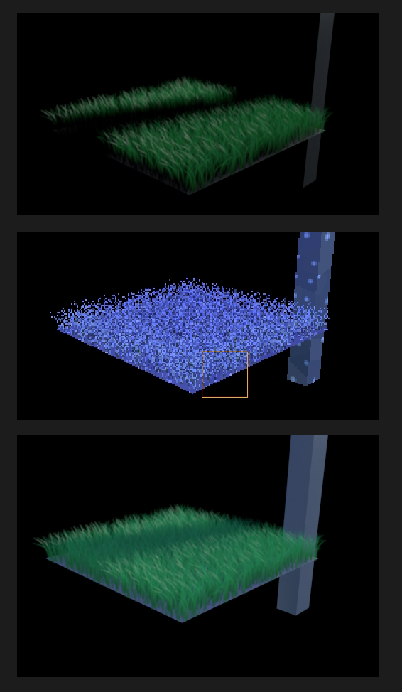

Arrivo tardi rispetto alle tempistiche di g_luca85 ma spero possa essere utile lo stesso.
Hair non è così terribile come modulo, ma ha delle limitazioni e delle stranezze tutte sue.
La GI la riceve, (non la genera), ma solamente in modalità raytrace.
Posto degli screen d'esempio (render normale, prepass e render con GI) e il progetto relativo.
L'unica scocciatura è che ricevendo la GI solamente in modalità raytrace non è possibile sfruttare il sistema multipass di hair, quindi, per avere maschere e buffer vari si dovrà ricorrere ad un secondo render.
Marco.
hair_GI.rar
(23.13 KiB) Scaricato 153 volte

matcsat
Messaggi: 1578
Località: brescia
Contatta:
Re: Ombra su hair
Messaggio da matcsat »
Non preoccuparti, masterzone.
Hai ragione sulla questione di certi moduli luccicanti in superficie ma antipatici all'interno.
Ci impazzisco spesso e volevo solo chiarire su hair riguardo a GI e modalità di renderizzazione proprio perchè spesso ci si arriva dopo estenuanti tentativi e ricerche del misero parametro, magari nascosto tra dozzine d'altri, e una piccola indicazione può risparmiare queste pene.
Marco.
Messaggi: 3112
Località: Treviglio
Re: Ombra su hair
Messaggio da gabriele__82 »
ciao, allora premetto che la modalità raytrace non l'ho mai usata, ora chiedo, intervenire come faccio di solito sul parametro illuminazione abbassando di fatto l'intensità dell'ombra è sbagliato?
