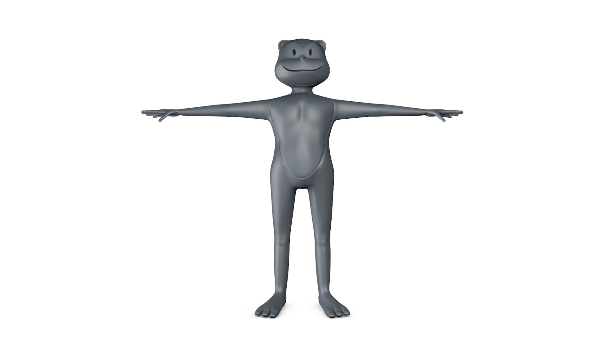

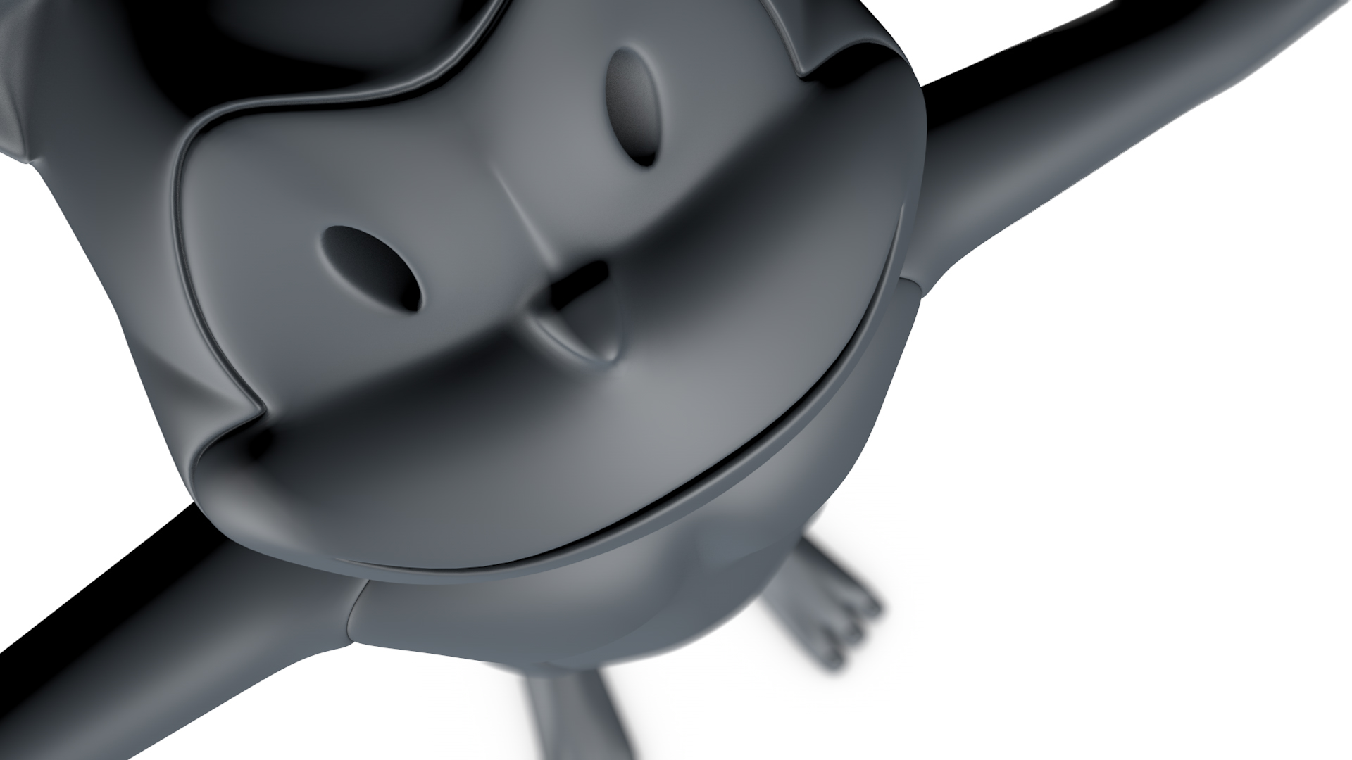

Ciao... devo animare ma mi manca una cosa... ho mosso il mio personaggio ma non ho memorizzato i keyframes... :( Ora dovrei aggiungere le bones alle mani... come posso fare ciò visto che la mesh è vincolata alle bones? Arkimed ha parlato di freeze frame... ma a cosa lo applico? Alle bones o alla mesh? (credo più alla mesh perché così rimane in posizione... le bones fanno quello che vogliono a prescindere)... Vi mando un piccolo frame (oggi penso che lo colorerò e creerò il morphing del viso!)
Grazie mille

Ciao Madquake,
con il freeze frame non risolvi perché dovevi usarlo prima di muovere il personaggio per azzerare le coordinate di ogni elemento.
Quel che puoi fare ora è disattivare l'oggetto skin... il tuo personaggio tornerà in posizione neutra mentre le joints rimarranno nella posizione attuale.
A questo punto cerchi di adattare la posizione delle joints alla posizione della mesh.
(naturalmente questo ti serve per avere una posizione di riferimento).
Fatto questo riattivi l'oggetto Skin e la mesh si adatterà alle joints.
Non ti preoccupare se la posizioe delle joints non combacia perfettamente con la mesh... quando riattivi lo Skin si adatteranno perfettamente alla mesh come erano prima, però avrai il tuo soggetto in posizione a T.
Ora però ricordati di salvare i keyframes in un frame iniziale :)
