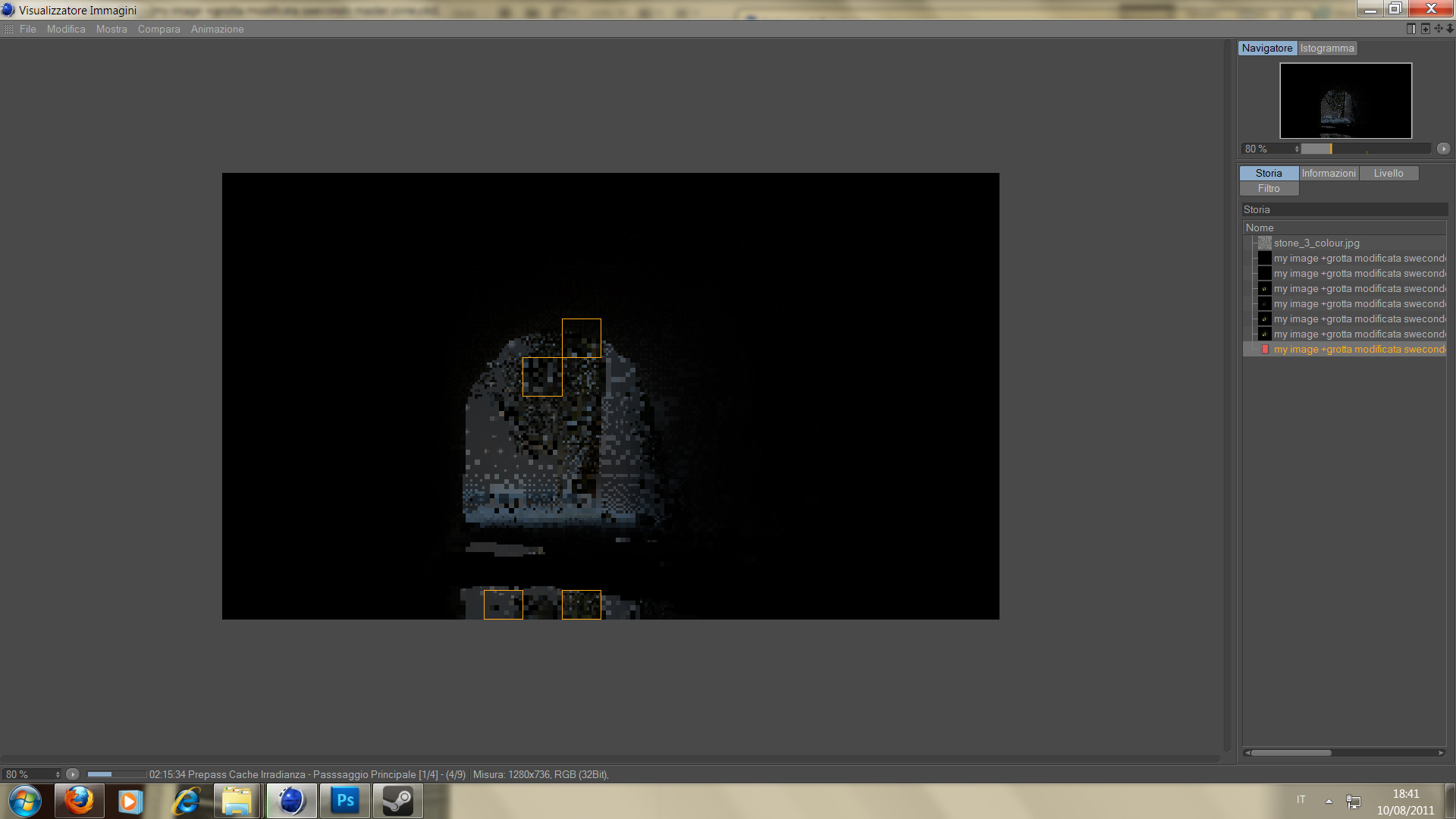

Ciao MZ intanto grazie come di consueto! anche a me piace di piu però forse l'arco meno a tutto sesto era piu carino che dici?Cmq inizio ad avere qualche problema, dopo che ho modificato i 2 valori da te postati, il tempo di rendering è lievitato a dismisura! forse dovevo resettare la cache prima di procedere? sono a 2 ore e 10 ed è ancora bloccato ad un quarto nel prepass cache irridanza! posto lo screenshot
gli altri rendering li ottenevo in 8minuti e mezzo :(

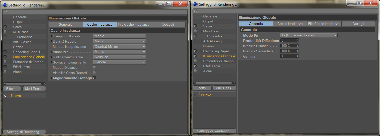

hai ragione scusami!!! metti sugli alberi 3D un TAG compositing, e al TAB IG, attiva ABILITA PARAMETRI IG e abbassa tipo al 5% i campioni stocastici e la densita' record, non il primo parametro...Vedrai che torna veloce, penso siano gli alberi 3D, valuta in caso anche la parte dedicata a IVY che potrebbe essere pesante ma se non da fastidio lasciala com'e' :)

ero arrivato a 4 ore ancora a metà :D ! cmq adesso ho provato a fare come hai detto sia per gli alberi che per l'ivy perchè ho visto che è lento. è consigliabile riavviare? ancora adesso è lentino , certo sempre meglio ma magari devo fare lo stesso procedimento per l'erba?
Mi spiegheresti cosa comporta abassare quei parametri?

beh se l'erba e' 3D si anche quella...in pratica i campioni della GI, sia i record (i puntini che creano il chiaro scuro e i colori) e i campioni stocastici (le aree di campionamento dell'intera scena che poi generano i record) tendono ad annidarsi nelle zone molto dense di intersezioni, quindi alberi, foglie, oggetti geometrici molti piccolini, erba, e tutte quelle cose molto piene, non di poligoni, ma appunto di intertizi.
Se tu taggi quegli oggetti abbassando appunto quelle 2 percentuali, la GI e' molto veloce, anche se avrai un po di rallentamento finita la GI perche' ti ho fatto attivare il miglioramento dei dettagli, una specie di occlusione ambientale piu bella.
Quindi mettilo su tutti gli oggetti dove la GI viene assorbita troppo...perche' la profondita' diffusione a 3 e' piu oberosa, ma vedrai com'e' morbida la luce :)
