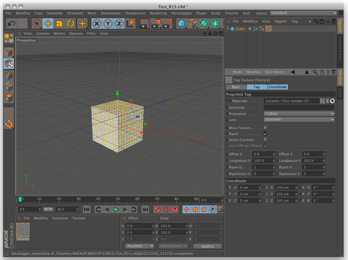

Quelle "Coordinate" che hai segnato non sono in relazione con il centro degli assi X, Y e Z. Sono relative all'oggetto.
Io invece ho sempre bisogno di posizionare delle texture in rapporto al "centro del mondo" ovvero gli assi X, Y e Z.
Come puoi vedere, le coordinate che mi hai indicato segnano 0,0,0, perché la texture è centrata rispetto all'oggetto:

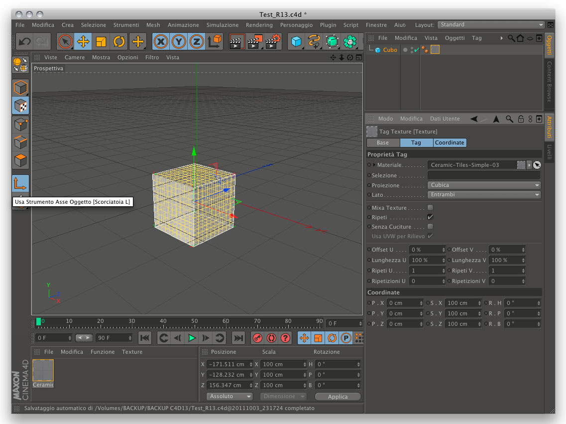

Invece quello che voglio è posizionare quella texture in modo preciso a partire dal centro degli assi X, Y e Z:
Nella versione 12 per avere quella finestra bastava selezionare lo strumento "Asse Texture", nella 13 devo anche selezionare "Asse Oggetto". Mi adeguerò, ma mi sembra una cosa incomprensibile perché è concettualmente l'opposto.
