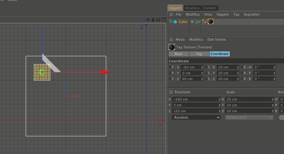

Ho iniziato ad usare C4D13, ma non trovo più una funzione di base che mi è necessaria.
E' possibile che sia finita in un'altro posto o abbia cambiato nome?

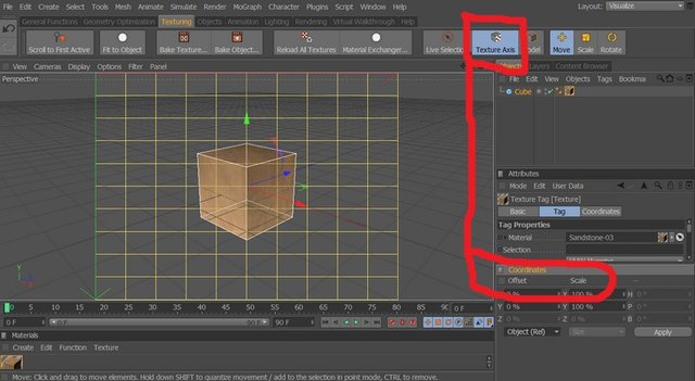

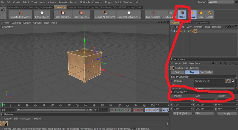

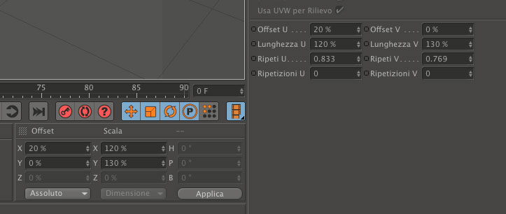

Nella palette "Gestione Coordinate" al posto di "Posizione" trovo "Offset" che però non funziona.
Moltissime volte ho infatti bisogno di sapere dove si trova l'origine di una texture come valore assoluto in rapporto agli assi X, Y e Z. Con C4D13 questa funzione, che è attiva se si tratta di oggetti, si disattiva se a muoversi è una texture.
Questa la differenza tra C4D12 e 13:
Come fare per recuperare la funzione precedente, con la "Posizione"?

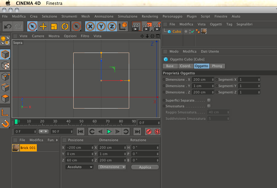

masterzone ha scritto:sicuro che entrabe le mappature / proiezioni siano le stesse? stai usando la cubica? piatta? UW?
Tutto uguale. Lavoro con C4D dalla versione 8 e ho sempre potuto muovere le texture così come gli oggetti, controllandone la posizione rispetto agli assi.

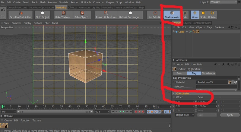

Con C4D13 invece se seleziono lo strumento Texture appare "offset" invece di "Posizione" e tutti i campi risultano inattivi.
Non può essere voluto, secondo me è un bug. Ho scritto anche al rivenditore Maxon, visto che ho la MSA dovrebbe essere compresa anche una forma di assistenza.
Qui si vede bene la differenza, che in C4D12 non c'era:
Selezionando l'oggetto posso muoverlo in una precisa "Posizione" rispetto agli assi, se seleziono la texture la palette cambia, compiono "Offset" e "Scala" ma sono inutilizzabili.

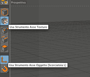

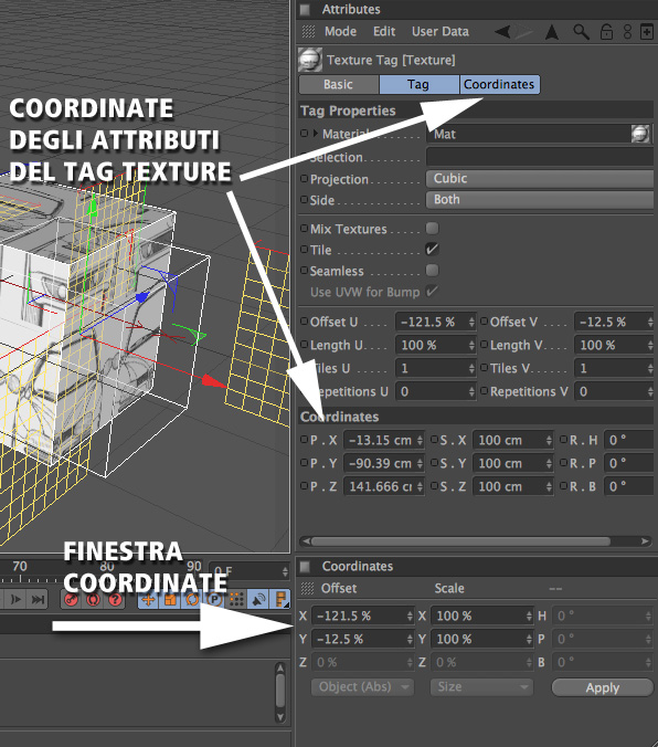

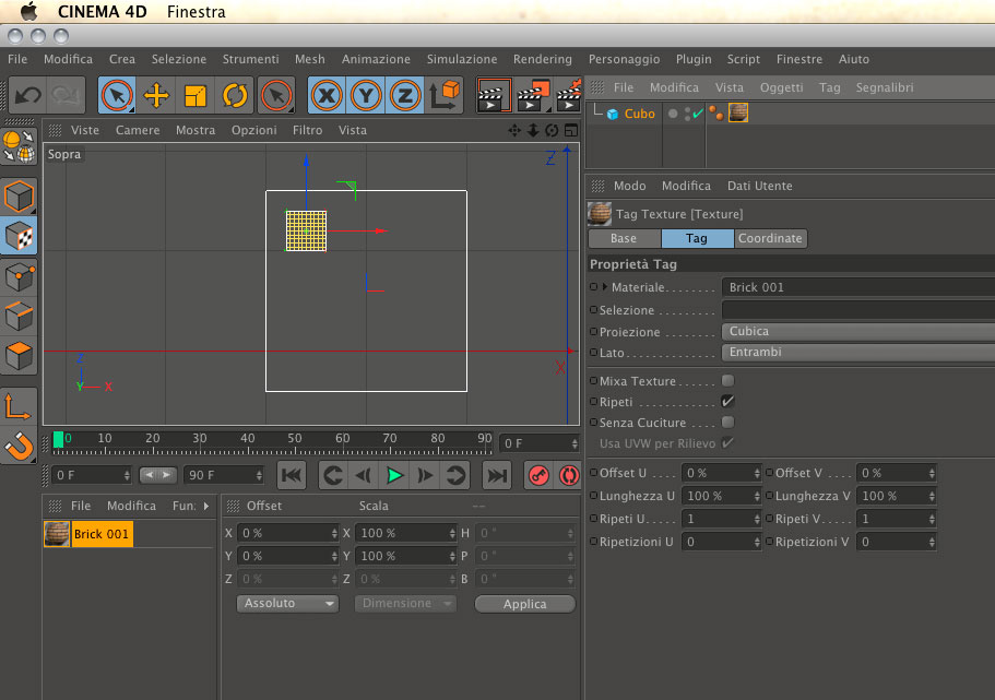

Ho scritto a GRM Studio (il mio rivenditore) e dopo uno scambio di email corredate con esempi e schermate varie, ho avuto la risposta che cercavo. Nella R13 lo strumento "Asse Texture", a differenza dalla R12, ha bisogno anche di aver attivato l' "Asse Oggetto", ovvero l'icona con le due frecce
Se non si fa così la finestra con "Posizione", "Scala" e "Rotazione" sparisce, sostituita dall'altra con "Offset".
Nella R12 invece scegliendo "Asse Texture" si poteva settare la posizione della texture rispetto agli assi, o la rotazione, senza bisogno di altri strumenti.

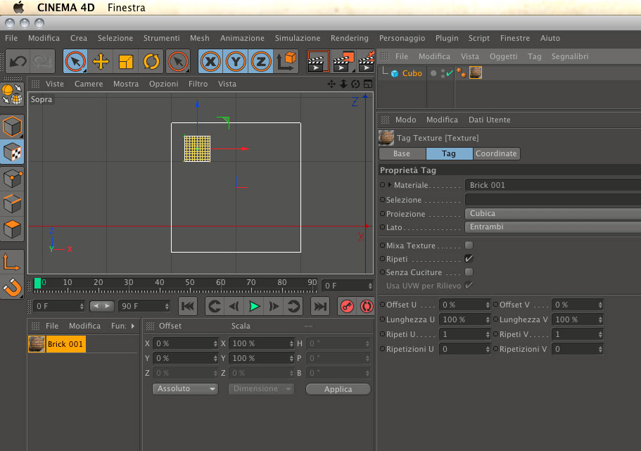

Io continuo a pensare che si tratti di un bug, perché "Offset" compare già nella finestra "Attributi" della Tag Texture, e lì è un doppione inutile.

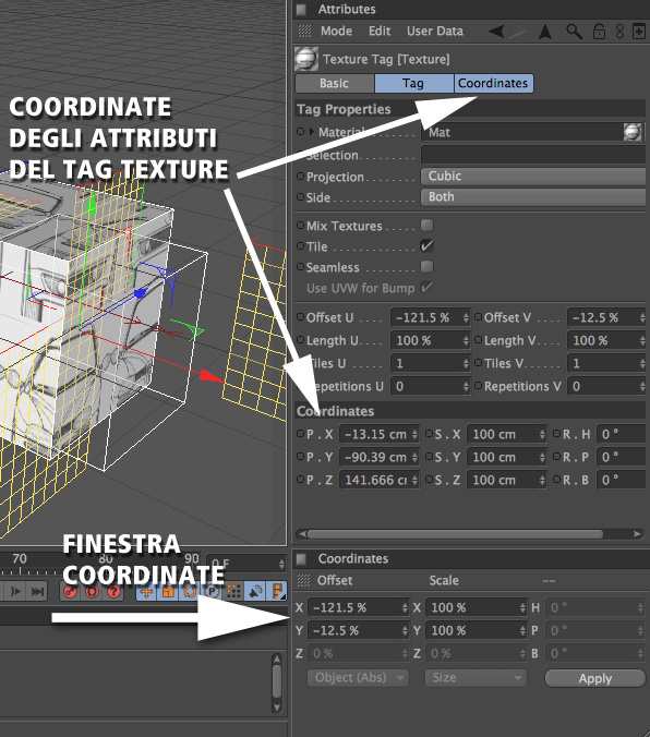

Messaggi: 3978
Località: Torino
Re: C4D13 e posizione texture
Messaggio da Arkimed »
Ciao Trystero,

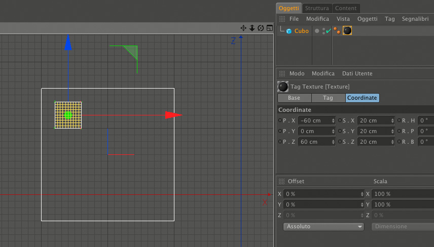

non sò se ho capito male il problema, ma l'unica differenza che vedo stà nel fatto che prima i dati di posizione/scala/rotazione li avevi nella finestra delle Coordinate (nel coordinate Manager) mentre ora, è vero che in questa finestra viene visualizzato l'offset, ma i parametri di posizione/scala/rotazione, anche senza attivare lo strumento Assi, li trovi nelle Coordinate che trovi negli attributi del Texture Tag che trovi proprio accanto alla pagina Tag.
