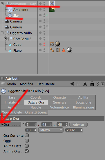

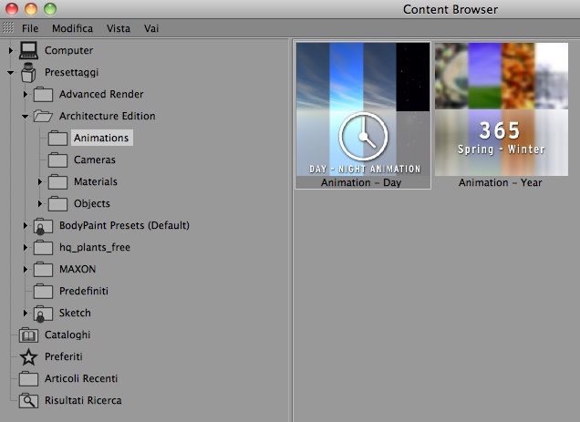

quindi ho scoperto che nel content browser è gia presente un'animazione solare dal giorno alla notte....
guardate l'allegato..
....ma mentre leggevo il topic linkato ho scoperto che il pallino affianco all' "ora" dovrebbe essere rosso....e dunque attivo ...il mio invece è spento...dunque inattivo!!!! :( :( :(
qualcuno saprebbe dirmi il perche?!?!?!??!?!.....aaaaaaaarrrrgggggghhhhhhhhh!!!!!!!!!!!! :? :?

ce l'ho ...ma.......
animation day night.jpg (60.73 KiB) Visto 1810 volte

la procedura che ti ho indicato va bene... solo che io non ho capito bene cosa devi fare... cioe mi sono scritto tutto e poi andando a rileggere cio che avevi scritto sopra mi sono confuso e non ero piu sicuro .....
comunque se è una animazione giorno notte quello che ho scritto va bene... segui passo passo è semplice
il pàllino diventa rosso quando ci clicchi con il destro e fai animation > add keyframe ... lui ti registra un keyframe in quella posizione... poi ti sposti nella timeline, cambi orario e torni nel pallino che ora è diventato un cerchietto rosso e aggiungi un keyframe di registrazione... ora se vuoi vai in render e fai una preview

Messaggio da danilo »
Ciao Fabrik...
grazie per le tue dritte...so che devo esserti sembrato un idiota...ma ho capito una roba:
lavoro su un MacBook Pro, senza mouse...solo col trackpad!....bene...il tasto dx del track (per fare Time > animation > Add keyframe) non va!...quindi ho dovuto attaccare il mouse...e allora tutto ok!

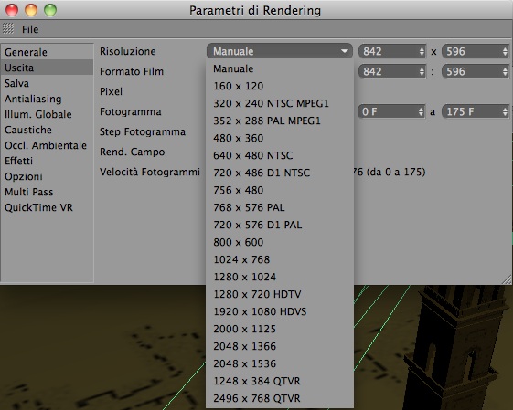

Sto intanto leggendo qua e la per capire a quale [color=#FF0000]risoluzione[/color] e quale [color=#FF0000]formato[/color] impostare...considerando che si tratta di una tesi di master di II livello...avresti qualche consiglio per ottenere un buon compromesso?
[color=#FF0000]risoluzione/formato[/color] ...mmhh-...è qui che si determina il futuro!!!! :lol:
intanto per la prova ho messo:
Durata video: 7 sec
Frame/sec: 25
Dunque totali: 175 frames
(ho letto su questo topic che l'Antialiasing andrebbe messo su animazione...)
[url]http://www.c4dzone.com/it/forum/viewtop ... deo#p96115 [/url]
[color=#0000FF]risoluzione: 842 x 596
formato: QuickTime Grande[/color]

Sto intanto leggendo qua e la per capire a quale risoluzione e quale formato impostare...considerando che si tratta di una tesi di master di II livello...avresti qualche consiglio per ottenere un buon compromesso?
risoluzione/formato ...mmhh-...è qui che si determina il futuro!!!!
Durata video: 7 sec
Frame/sec: 25

non ti preoccupare.. sono io che non ne so niente di mac... mi spiace ma ho solo sempre usato pc
premettendo che io non ho mai dato tesi di master ne di 1º ne di 2º livello.... potrei dirti di cercare di renderizzare da subito in formato HDTV 1080 25 in questo modo se dovesse essere visto su un televisore HD di grandi dimensioni sara con il numero di pixel nativo 2073600
per fare cio non scegliere di salvare un filmato ma bensi una sequenza di immagini tif che poi potrai importare con un editor video per creare il filmato... non saprei consigliarti quale editor con il mac, cosi a naso direi final cut ma non essendo utente mac è solo per sentito dire..
i vantaggi della sequenza immagini sono innumerevoli... o per dirla meglio... creare un filmato direttamente da cinema ha solo svantaggi

..mmhh....interessante...
dunque....nessuna televisione.
Il video verrà proiettato (come in tutte le tesi) sulla tendina del video proiettore...
per quel che riguarda la risoluzione come vedi ho la HDTV a 1280 x 720...ma presumo che non serva visto quanto detto sopra...
poi x quel che riguarda la sequenza immagini...beh..considerando che il test fatto ieri è un filmato di 7 secondi...dunque a 25 frame al sec. sono venuti 175 frames....non mi starai mica dicendo di renderizzare 175 frames?!??!?.... :o :o .ieri il tempo impiegato per il QT è stato di 2h e 45 min.....
però mi interessa..non ho mai fatto sta cosa.....come si mettono a renderizzare in sequenza tutti quei frame singolarmente?...puoi dirmi la procedura?

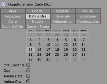

anima data e ora.jpg (36.97 KiB) Visto 1780 volte

allora si è proprio come ti dico... meglio renderizzare le singole immagini... pensa se il video invece di 2h e 45 min. fosse piulungo o di qualita migliore e ci volessero 8 o 10 ore di render.... cosa succederebbe se al video delle 10 h dopo 9 ore e 55 minuti qualcosa andasse storto ?
comunque gli studi cinematografici renderizzano i frames... e gia solo questo dovrebbe far intendere che sia il metodo giusto
per farlo è sufficiente scegliere una cartella di destinazione dei frames e scegliere il formato tif lui te li nominera automaticamente e sequenzialmente, alla fine al software di montaggio video gli dici di caricare l'immagine 01 e ti carichera tutte le immagini in automatito... dovrai solo salvare il video nel formato che preferisci e potrai anche scegliere la compressione da utilizzare.
