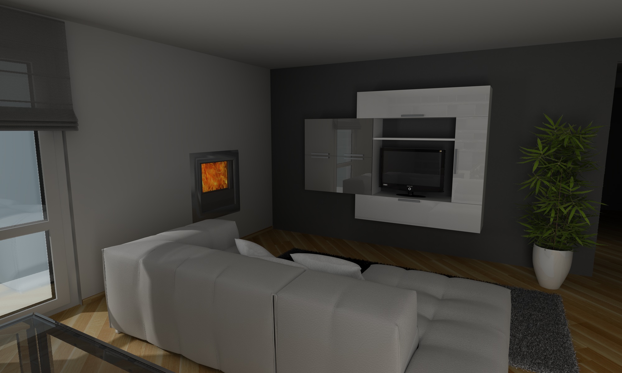

grazie mille dei consigli! domani modifico tutto! si si hai proprio ragione ,questa inquadratura è molto più naturale

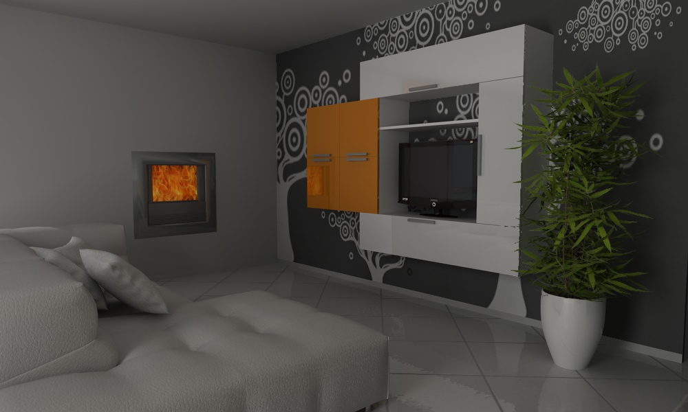

decisamente meglio grazie a flowbox ! altri consigli a riguardo?

ciao, mi intrometto :)
ora alza le luci, come intensità, con l'aggiunta dei materiali si è scurita tutta la scena, poi magari vediamo qualche materiale (tipo il pavimento).
ciao ciao

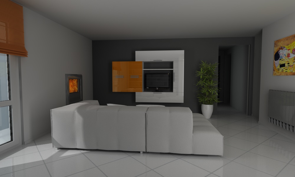

Aumentato le luci area: luce area proveniente da destra a 140% e luce area proveniente dalle spalle dell'inquadratura al 120%. luce infinita rimane al 100%. inoltre ho cambiato il pavimento.che ve ne pare? qualche altro consiglio per renderlo più realistico. P.S. non fate caso alla risoluzione è un po bassa per velocizzare le prove del rendering

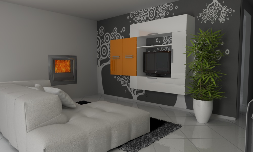

si gia meglio...
il tag sui vetri togliendo la spunta da proietta ombre lo hai messo ?
comunque ora alza l'intensita primaria della GI di una 30 di punti e aumenta l'intensita (un bel po) delle luci area che dovremmo essere sulla strada giusta

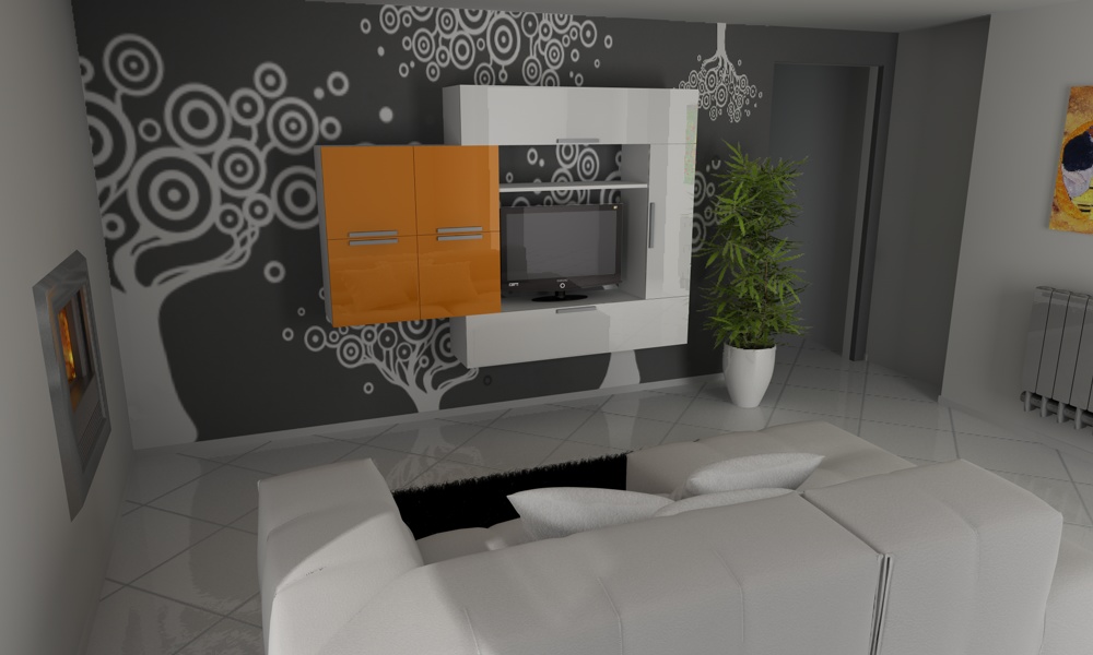

Aumentato l'int. primaria della GI di 30 punti quindi 150%, la secondaria riumane a 130%. Luce area proveniente da sinistra verso destra 170% e luce area proveniente dalle nostre spalle al 150%. questo è il risultato! mi ritorna di nuovo il problema del tappeto, perchè è nero???

non mi hai risposto per il tag sui vetri.....
per il tappeto se è fatto con hair credo devi fare una prova nelle impostazioni di rendering capelli ad abilitare raitracing... attento che se sono tanti capelli potrebbe rallentare di parecchio il render
