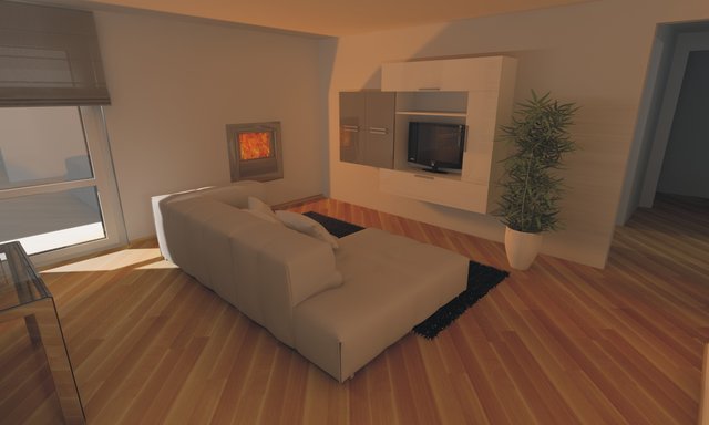

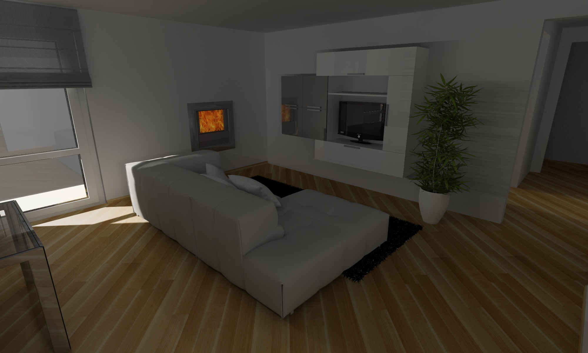

Salve a tutti, l'appartamento in questione è il mio in procinto di ristrutturazione, l'immagine che vi posto è l'ingresso-soggiorno (la modellazione è ancora incompleta e il rendering diciamo che fa un po schifo).
Settaggio luci:
1 luce infinita intensità 600% con ombra area
1 luce area intensità 110% con decadenza lineare in prossimità della porta-finestra esterna , ombra area
1 luce area tendente al rosso in prossimità della bocca del caminetto intensità 73% con ombra soft
Global illunation profondità 3, luce primaria 110% e luce secondaria 130%
color mapping
tutti gli altri parametri standard
L'immagine mi sembra un po piatta e triste, qualche consiglio? vorrei renderla più vivace e più luminosa. la luce del fuoco del camino sulla stanza mi da un senso di tristezza, domani la elimino! Accetto critiche belle, brutte, basta che siano costruttive. grazie ragazzi!
un altra domanda: nonostante cambi il colore del tappeto mi rimane sempre scuro, qualcuno sa il motivo??

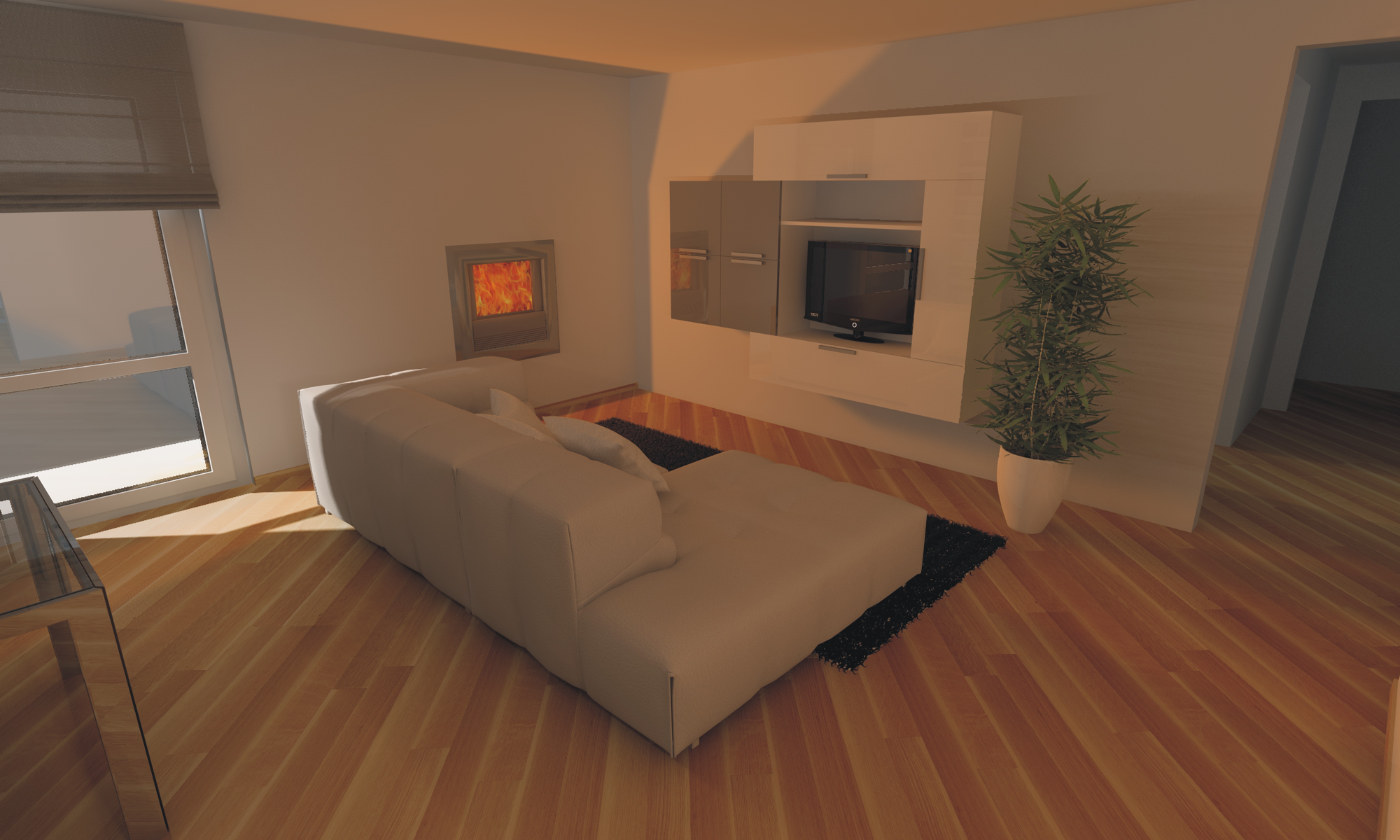

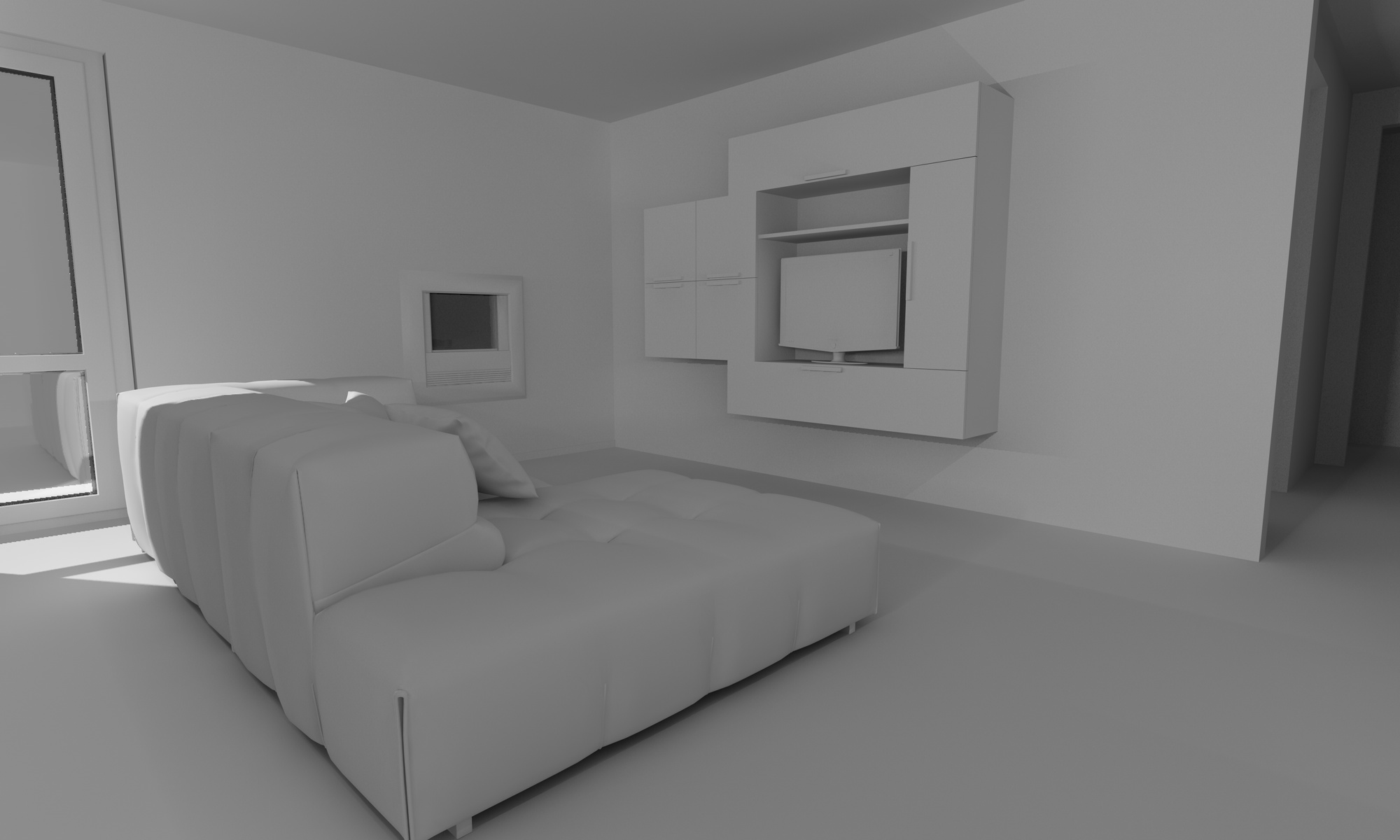

Ho eliminato la luce area proveniente dal caminetto. aumentato la luce infinita a 700% e aumentato la luce area della porta-finestra a 120%. questo è il risultato. Il rendering è ancora troppo scuro, consigli? grazie anticipatamente

io modificherei l'inquadratura, un po' innaturale attaccata al soffitto ed eccessivamente deformata
un intensità del 700% della luce infinita mi sembra spropositata! c'è qualcosa che non funziona...
oltretutto sembra che la luce area non sia presente, non si vede la luminosità che dovrebbe provocare

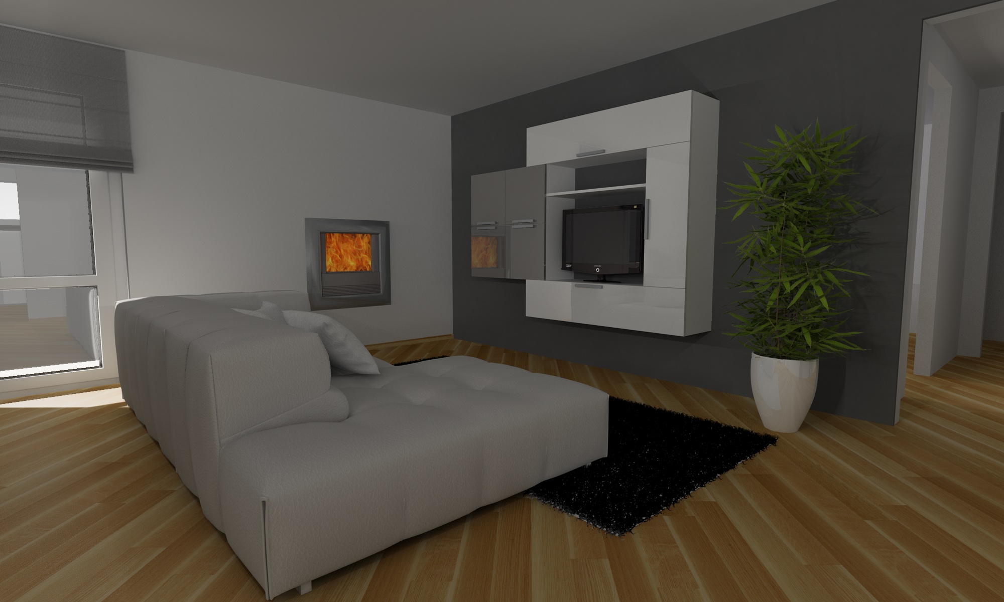

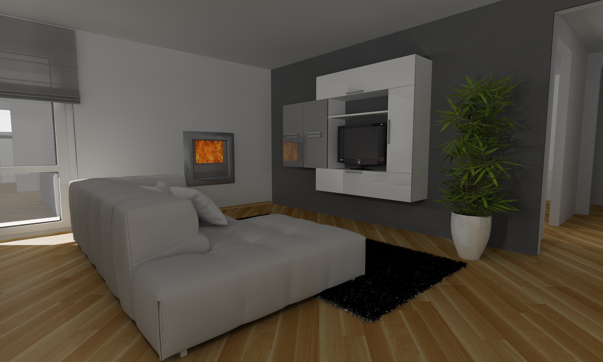

Altro up, ho inserito un'altra luce area alle spalle della camera, così abbiamo 2 luci area,una 100% ombra area con decadenza lineare e l'altra alle spalle della camera 120% ombra area con decadenza lineare + luce infinità 600%. global illumination profondità 3, luce primaria 120%, luce sencondaria 130%, che dite? se qualcuno può aiutarmi sul problema del tappeto, nonostante do un colore più chiaro mi spunta sempre nero! come posso risolverlo?
flowbox
Messaggi: 2545
Re: Ristrutturazione di un appartamento
Messaggio da flowbox »
ciao saro81
fossi in te ripartirei da zero...
scena bianca 80% senza materiali e imposti le luci... poi poti un render e tutti i parametri completi, luci, ombre GI, ecc.
tieni conto che la luce infinita al 600% significa che c'e qualcosa che non va assolutamente
se non corregi l'errore di fondo non riuscirai mai ad illuminare in una maniera soddisfacente, al massimo dopo lunghe prove e sbattimenti potresti arrivare ad un compromesso e cosa importante non avrai appreso nulla perche alla prossima scena dovrai ripartire da zero con prove ed aggiunta luci improponibili

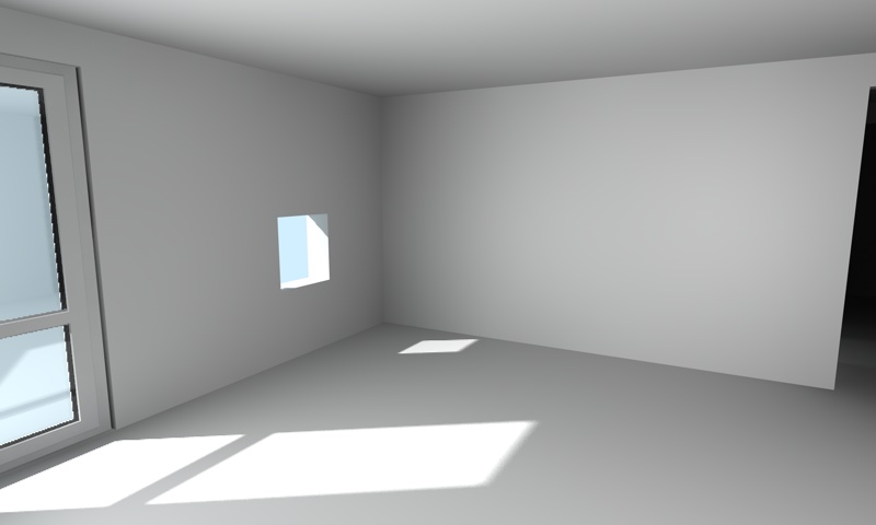

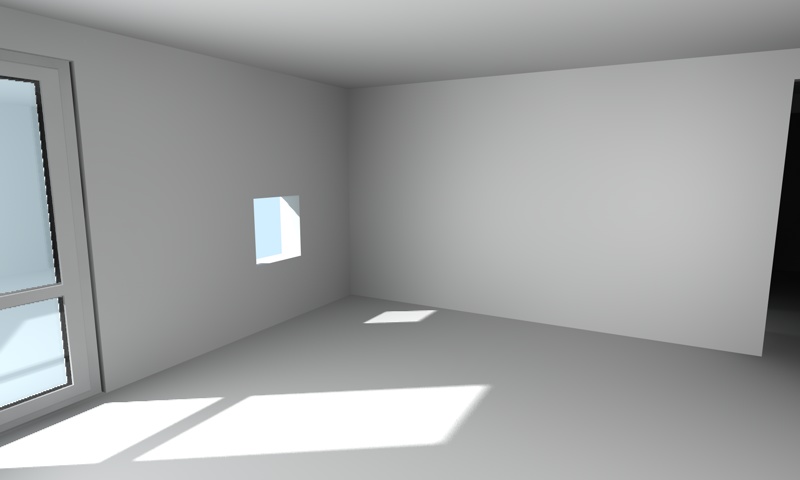

Sono partito di nuovo da zero, rimesso le luci ma niente il risultato mi sembra sempre quello! Voi a posto mio come le mettereste le luci?
Render senza materiali

fai cosi elimina gli arredi e posta la scena... cosi vedo i parametri... dare consigli senza quelli è come giocare al lotto... magari si azzecca un ambo... ma normalmente si perdono solo soldi (tempo in questo caso)

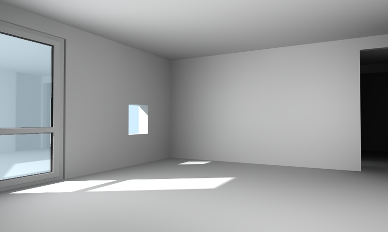

allora.. avevi le luci area con forma linea... ti sei confuso con la decadenza lineare :P :P :P
comunque le ho messe a posto ed attivata la decadenza, messo la luce solare a 100%, eliminato color mapping, un materiale gradiente con luminosita al cielo, separati i vetri dalla porta e applicato un tag compositing togliendo la spunta da proietta e ricevi ombre ....
diciamo che cosi hai la base di partenza....

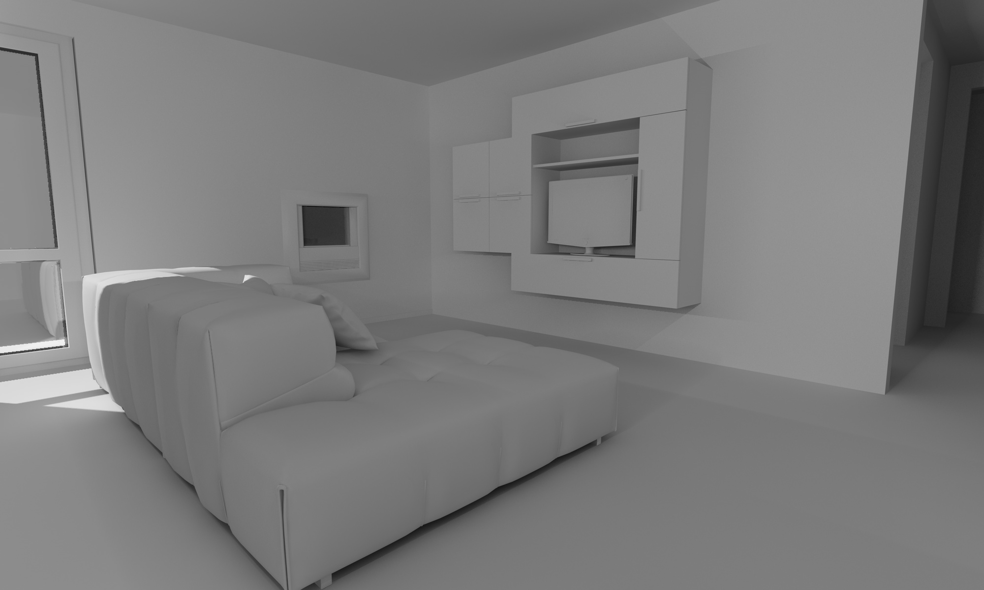

una modifica non richiesta.... ma secondo me come inquadratura starebbe meglio cosi...
