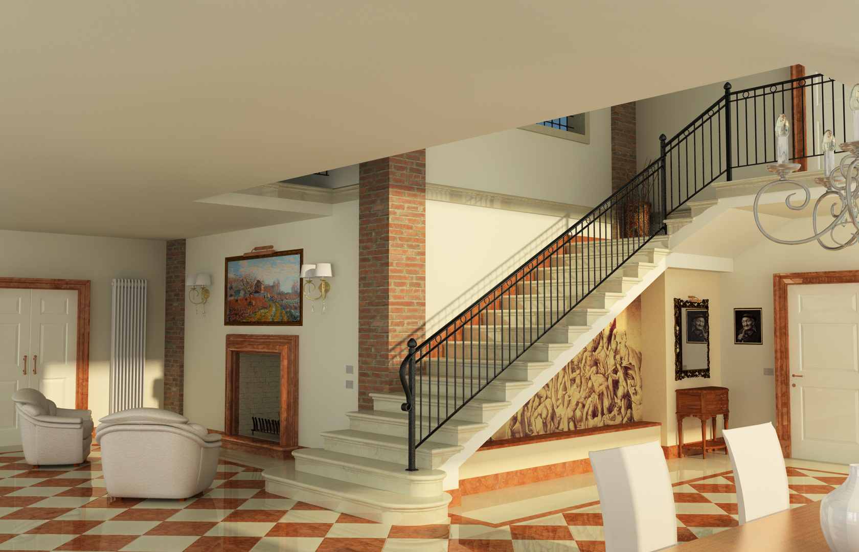

non per contraddirti ma il sole alle ore 12.. cioè mezzogiorno è alto nel cielo e non crea luci cosi come nel tuo render... vedi quello che posto è alle 12
le ombre lunghe del tuo render si otterrebbero solo con una luce fortemente inclinata, per questo motivo scherzosamente ti ho detto da ore 21
è giusto che tu lo sappia poi fai come preferisci :)

in ogni caso, te l'ho chiesto perchè sinceramente, a meno do smentite, architettonicamente non so quanto possa reggere un solaio con una bucatura così grande e senza la presenza di travi o pilastri, questo sempre se ti interessa la parte architettonica.
magari c'è una trave rovescia sulla parte in primo piano.... :idea:

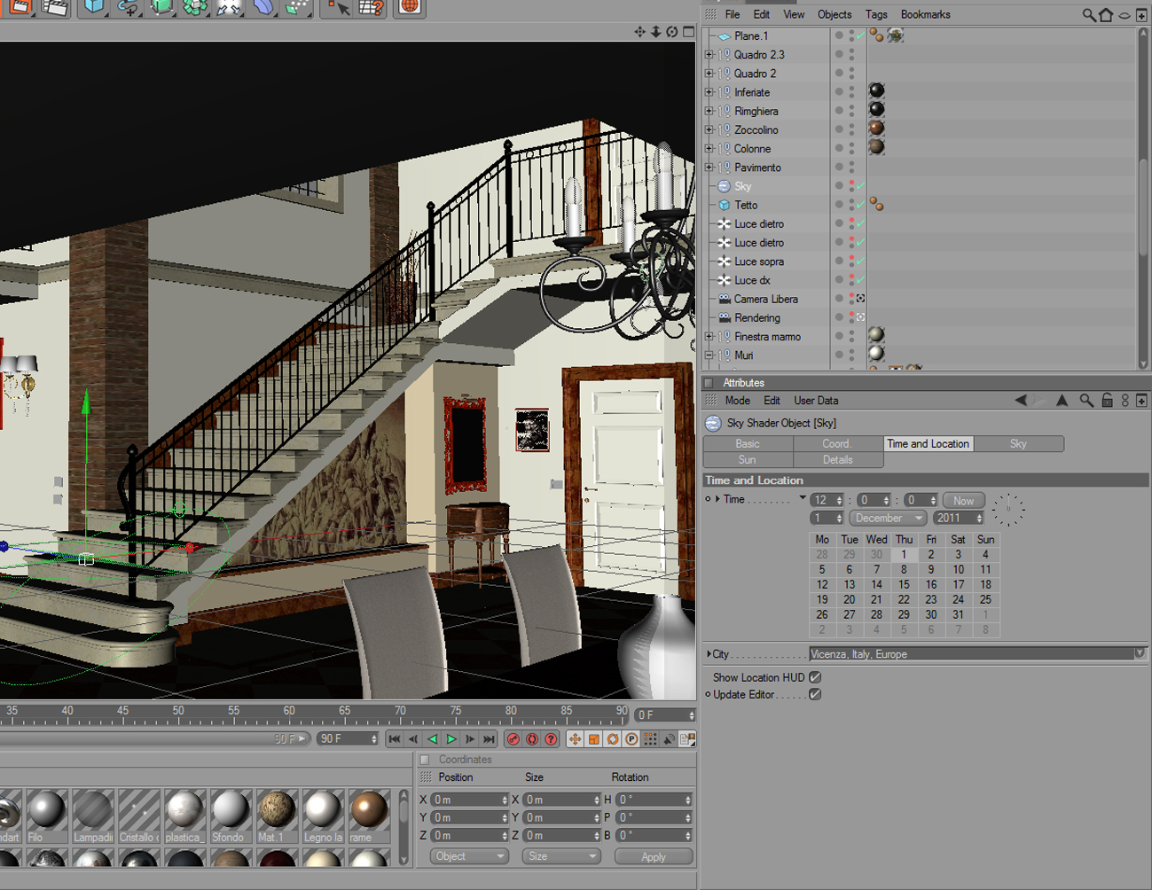

Ecco il render con il sole di mezzogiorno in Dicembre :) :) mi ero dimenticato di inserire la città, il risultato dell'immagine mi sembra restare tale pertanto andiamo avati e ringrazio flowbox ;) ;)
Per quanto riguarda la soletta effettivamente sto ancora pensando a come sorreggerla.... :lol: :lol: mi era sfuggito il dettaglio.. ;)
Per le fughe del facciavista le metterò a punto, ma priva voglio provare il metodo consigliatomi di sprezzare le colonne in vari tronchi per dare l'effetto degli spigoli consumati con il dispiacement.
Grazie a tutti per i consigli... ;) ;)

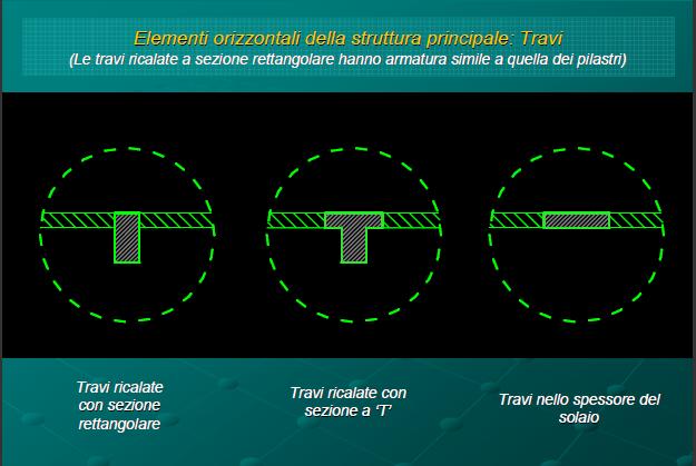

non sarebbe la prima volta che si usa per varie necessità una trave rovescia a T su un solaio.... :P

ok pierluigi, dal momento che sei sempre molto preciso, anche con schemi grafici, io ho sempre saputo che il termine "trave rovescia" è un tipo di fondazione, e la trave a t o a coltello è un'altra cosa
infatti saprai benissimo perchè si chiama in questo modo (non perchè è una T rovesciata :P )
se poi vogliamo usare questo termine per qualsiasi tipo di trave allora è un'altra cosa ;)
Messaggi: 2646
Re: Salone
Messaggio da pierluigi »
chiedo umilmente scusa se ho "semplificato" la dicitura della trave che ho proposto per l'eventuale fattibilità di quel solaio.
dalle nostre parti la usiamo e la chiamiamo "trave sovra sporgente" per chi magari non riesce ad afferrarne il concetto con la semplice dicitura "trave a T rovescia.
