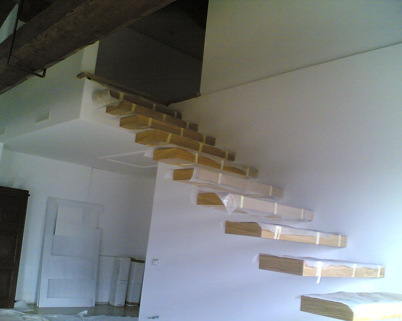

Grazie mille, un ultima cosa ma il collegamento con il setto murario come funziona???? e cosa avete utilizzato come collante per ancorarli alla parete???? infinitamente ringrazio.....

è stata usata semplice malta bastarda.

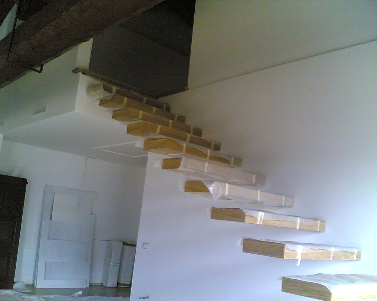

bravo goan, mi piace l'effetto specchio, con il parapetto uscirà molto bene (potresti anche non metterlo, minimal all'ennesima potenza :lol: )
eh bravo anche al pier, solo una cosa, sicuro che si chiama "malta bastarda" e non "bastarda malta"? :lol: :lol:

bravi entrambi, ottimo lavoro.
una domanda a pier e scusate l'intromissione...

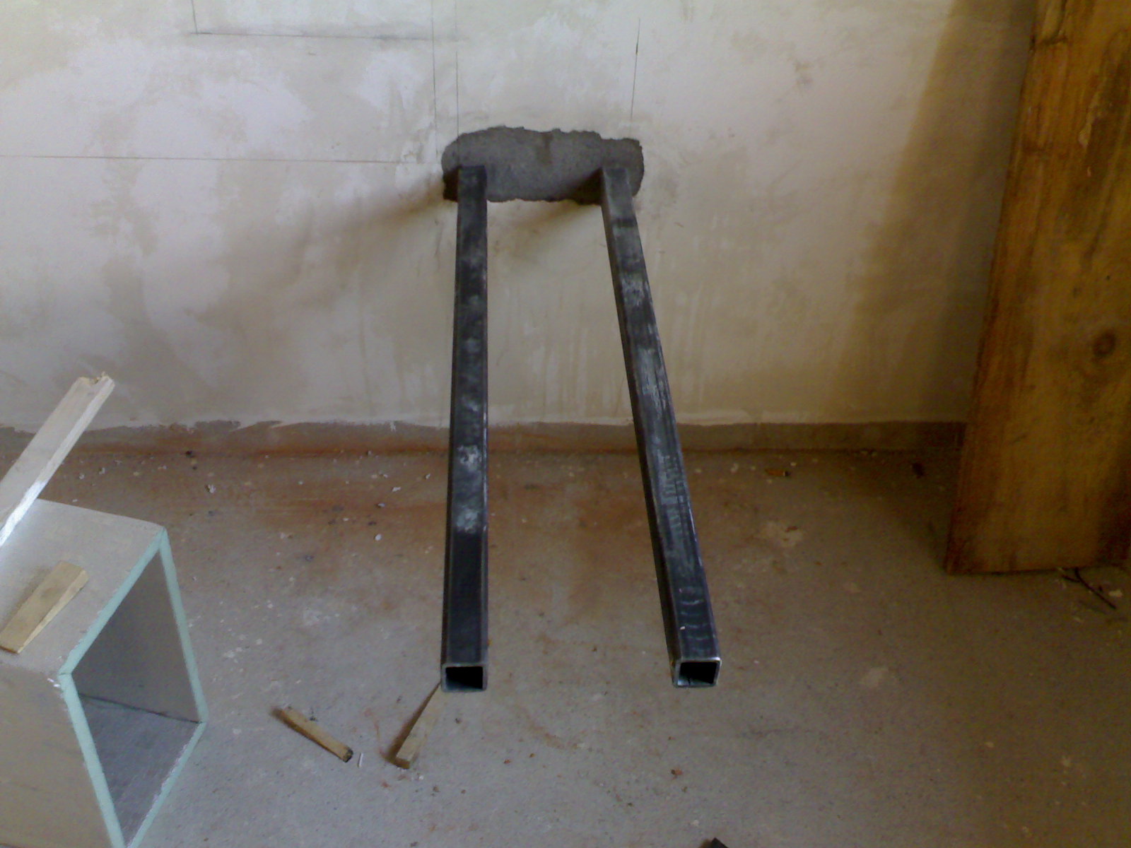

ma le zanche a sezione quadrata, non le avete collegate a nessuna trave annegata nel muro? cioè, il muro in cui avete "azziccato" (termine tecnico) le zanche come è fatto? :)
Grazie per le eventuali risposte.
edit, un'altra domanda, perdonami, i gradini come sono composti? 8-)
grazie Morph. troppo buoni.

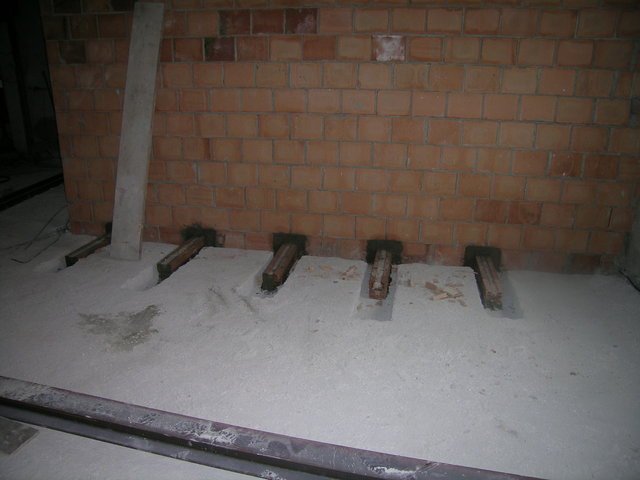

comunque era stata realizzata una parete in bimattoni da 12 .nessuna trave di collegamento. solo i cordolo all'altezza del solaio di sbarco.

ok, avevo anche editato il post precedente ma ti rifaccio qui la domanda...
il gradino in legno, com'è fatto per agganciarsi ai profilatini?
la parete quindi è da 28 cm circa? di quanti cm sono innestate le zanche nel muro?

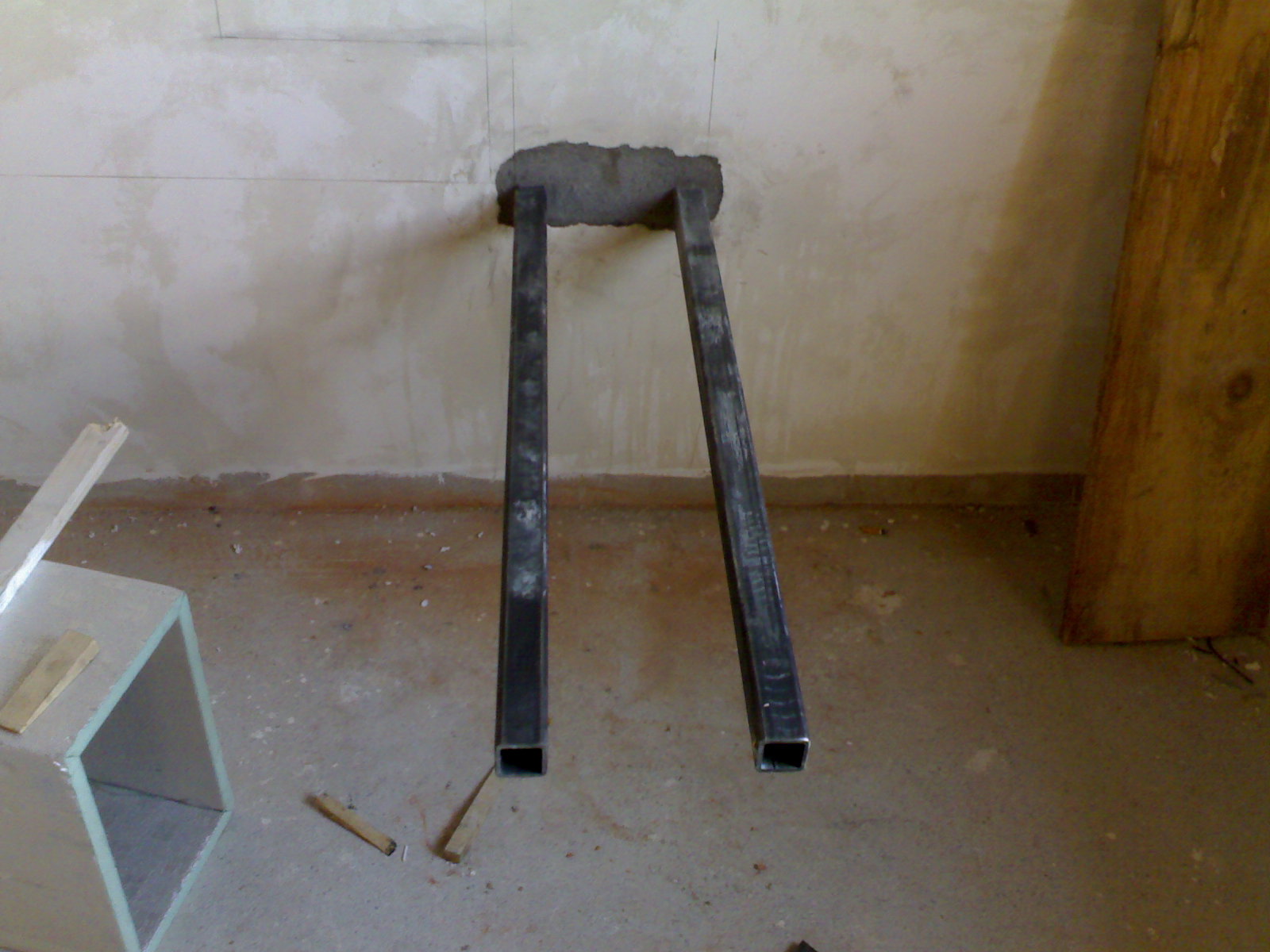

la pedata aveva 2 fori dove si infilavno i 2 tubi quadrati. poi per bloccare il tutto è stata messa una vite da sotto. un pò come le mensole dell'IKEA :lol:

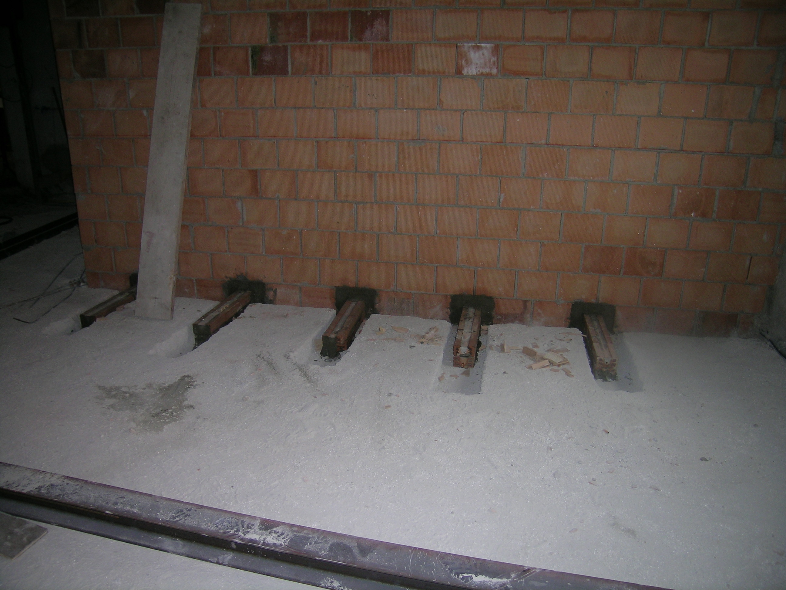

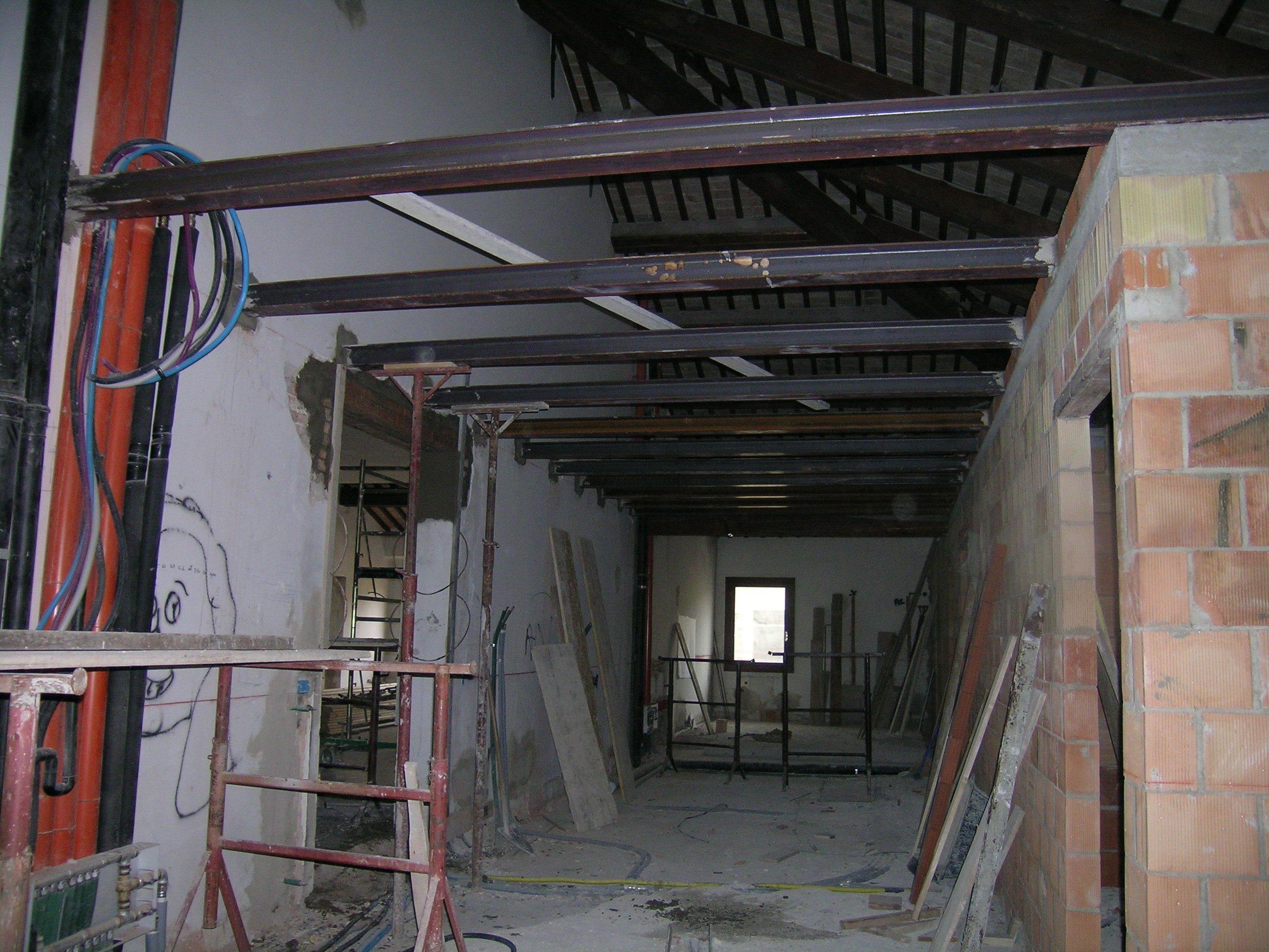

la parete e da 12 più intonaci e le zanche sono state infilate per circa 10 cm. praticamente è stato fatto un foro passante e poi riempito. allego le foto della parete. vedrete degli architravi posati a pavimento per la distribuzione del peso sul solaio.

quindi è una parete piena, ho capito. Grazie.

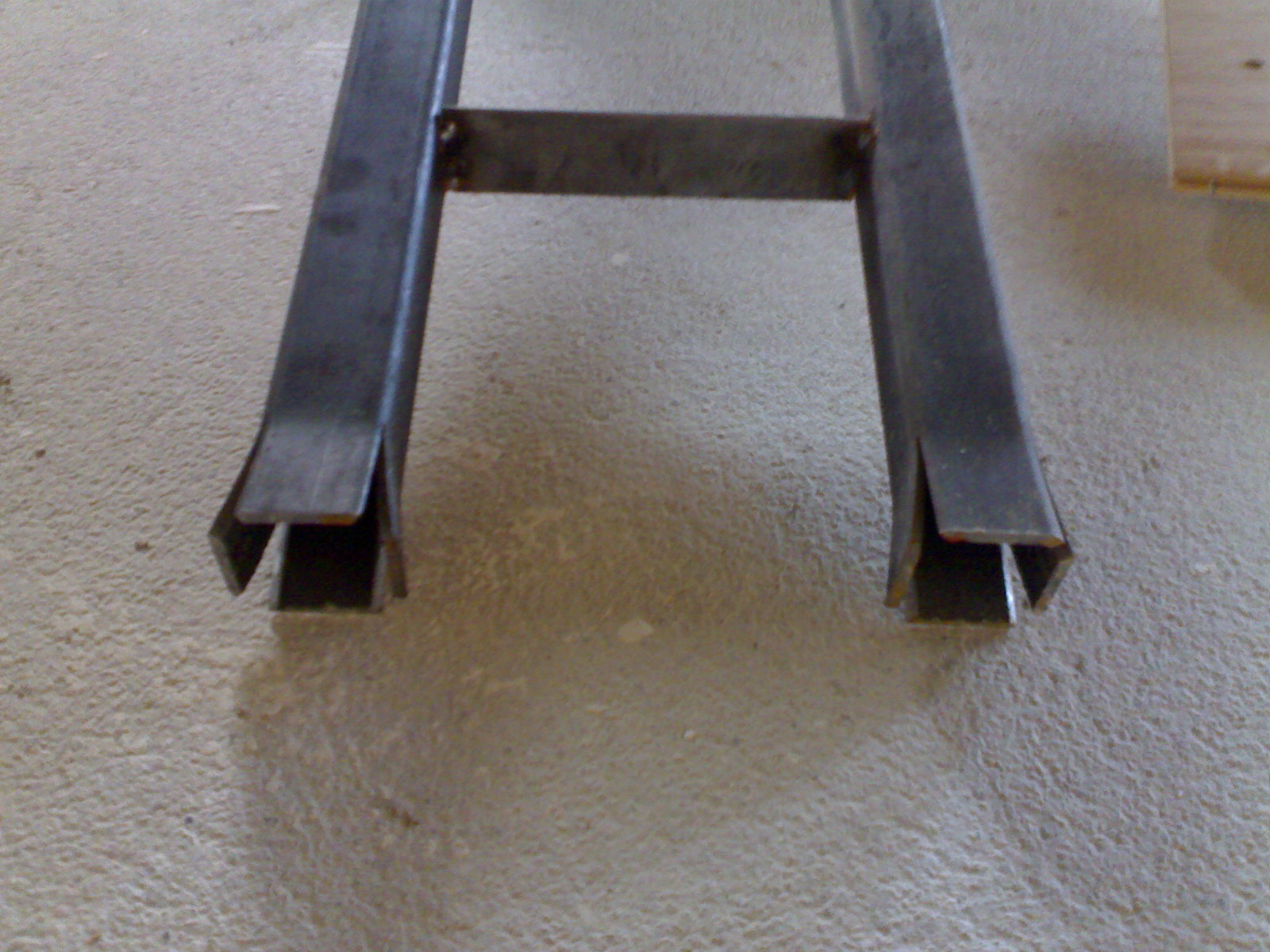

riguardo ai gradini, ti avevo fatto la domanda perchè tra i 2 profili, ci sono delle placche saldate che ovviemente serivavo sono fino a che la malta non si era asciugata, poi le avete dissaldate per infilare i gradini :)
bravi e bel lavoro.

la parete è fatta con questo tipo di materiale.
effettivamente quelle piastre tra i tubi erano solo per posizionarli in modo corretto e parallelo. poi sono stati appunto rimossi.
