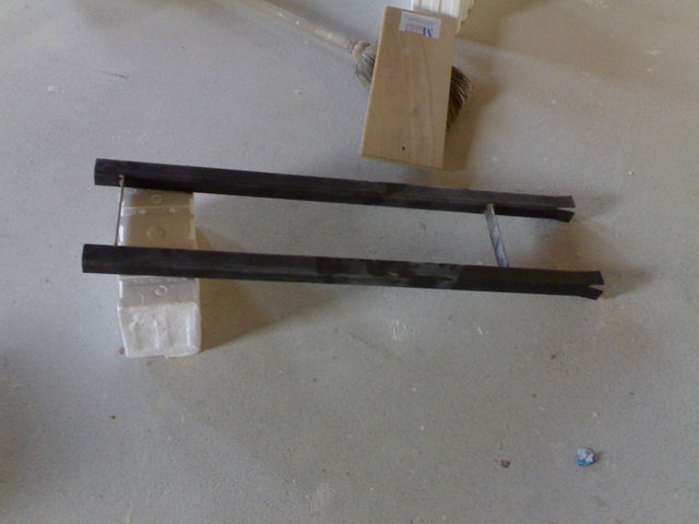

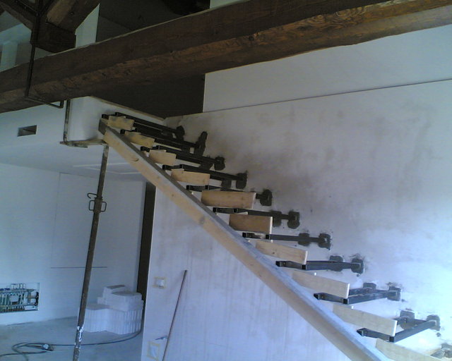

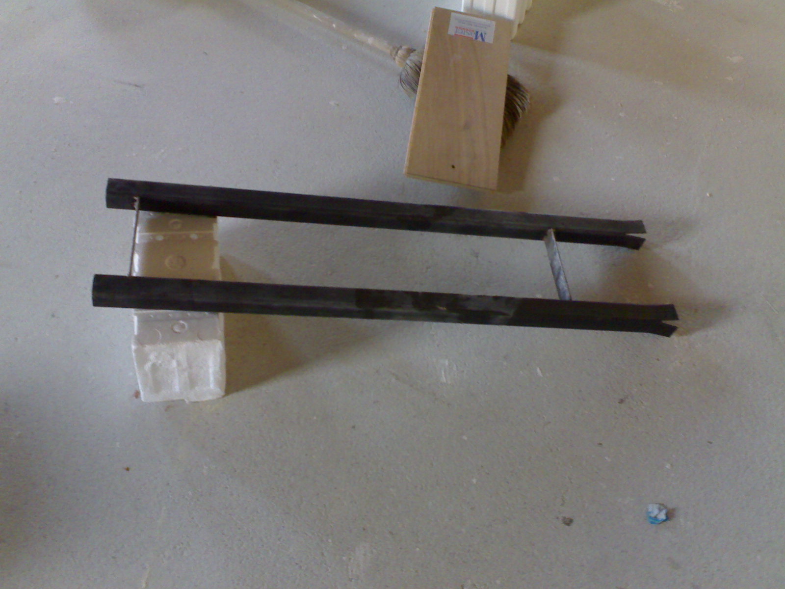

una volta abbiamo realizzato una scala simile. abbiamo utilizzato 2 tubi quadri da 40 mm di lato saldati tra loro con un distanziale e poi murati alla parete. è stato un bel lavoraccio ma il risultato è stato ottimo
goan79
Messaggi: 98
Iscritto il: gio mar 30, 2006 9:39 pm
Re: Scala interna
Messaggio da goan79 »
fantastica soluzione.....hai fatto i finali dei tubi quadri come se fossero delle zanche......braviiii...ma senti una cosa, hai per caso fatto un calcolo statico per il gradino???????
Messaggi: 2645
Re: Scala interna
Messaggio da pierluigi »
no abbiamo fatto calcoli particolari. dal prontuario dei tubi con sezione quadra abbiamo visto che avevano una portata più che sufficiente.
alla fine il gradino flette leggermente ma è una normale flessione del materiale.
ho appena controllato. la pedata aveva uno spessore totale di 8 cm e una lunghezza di 95 cm.
