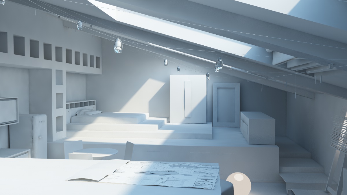

prova luci.....sembra un albero di natale :?

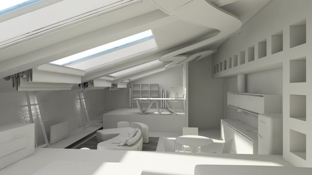

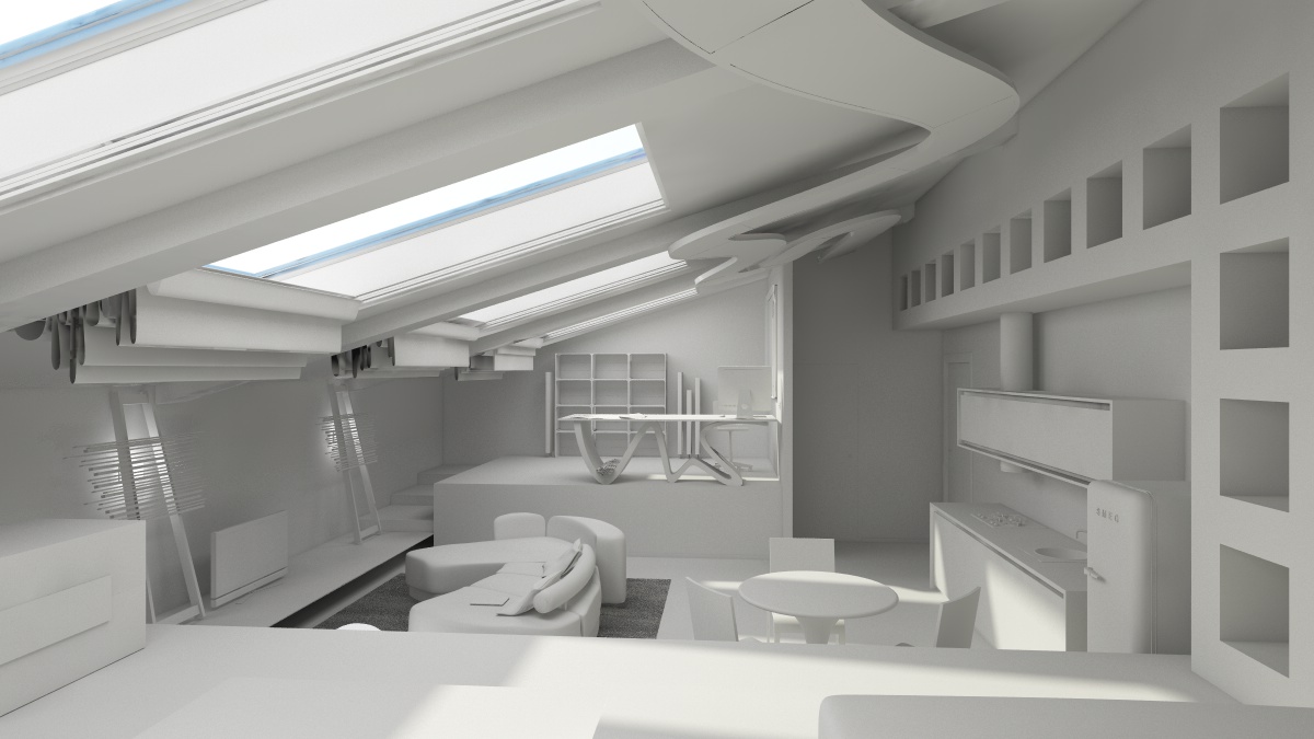

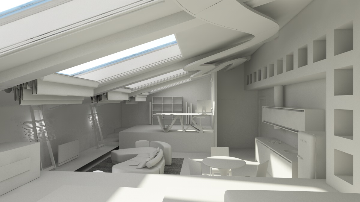

lasciando invariati i parametri postati in precedenza ho fatto una prova di luce con delle area all'intradosso delle finestre, posizionate a filo infisso
l'unico parametro variato è stata l'intensità del sole nella prova con le luci area.
camera iso 50 f/8 1/20
color mapping 0,8 _ 1
di sicuro i tempi di render cambiano.... la prova a 1200x675 17 minuti :o
avanti con i suggerimenti :)
luce solare + luci area<br /><br />intensità sun 0,2<br />intensità area 40<br />subdivision 16<br />affect reflection on<br />ignor light normal on<br />decadenza off
intensità sun 0,2
intensità area 40
subdivision 16
decadenza off

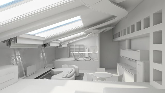

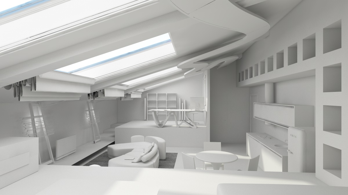

Luce solare, intensità 0,3

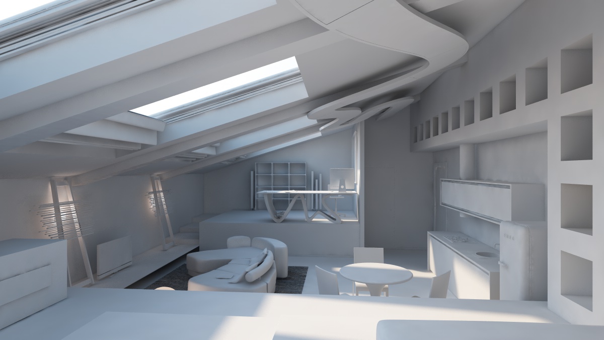

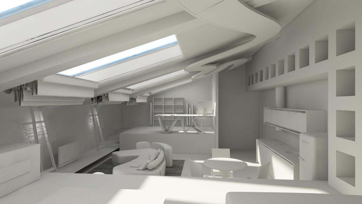

ho fatto un'altra prova abbassando l'intensità delle luci area a 30 ed alzando quella solare a 0.25
mi pare meglio della prova di ieri notte ma ho l'impressione è che comunque sia piatta rispetto alla sola luce solare
i bianchi non sono proprio bianchi puri, ma se alzo le intensità mi si appiattisce ancora di più la scena :shock:

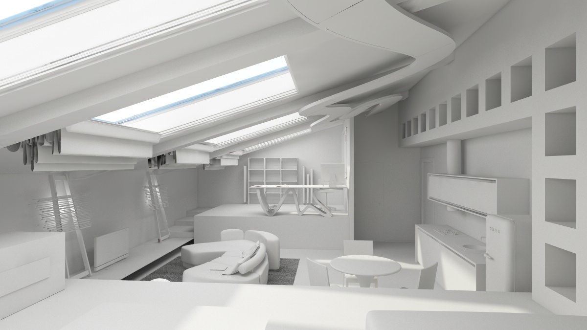

altra prova in parallelo con la modellazione di un lavoretto
ho alzato a 0.5 l'intensita del sun e abbassato a 20 le luci area.
mi sembra che gira gira..cambi poco :nono

in generale mi sembra scura...o meglio forse troppo giusta x essere senza materiali ancora...inizia a mettere almeno le texture del pavimento e dei muri se non sono bianchi, così ti rendi conto meglio secondo me :)
