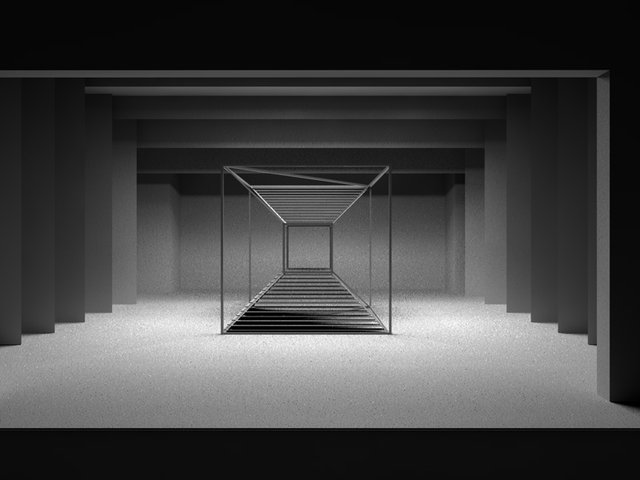

Allora innanzi tutto mi scuso per non aver "sfruttato" le opzioni del forum per allegare ma sono nuova e ancora devo capire bene come funziona.
Per quanto riguarda la scena la profondità è quella, il teatro è La Scala di Milano, quindi questa grandezza è stata rispettata.
L'oggetto principale è questo cubo formato da giunti metallici, dopodiché verranno inseriti oggetti di scena. Potrebbe essere un po' povero il 3d, ma quello su cui vorremmo lavorare è proprio la luce e le proiezioni...
Ringrazio tutti per l'aiuto

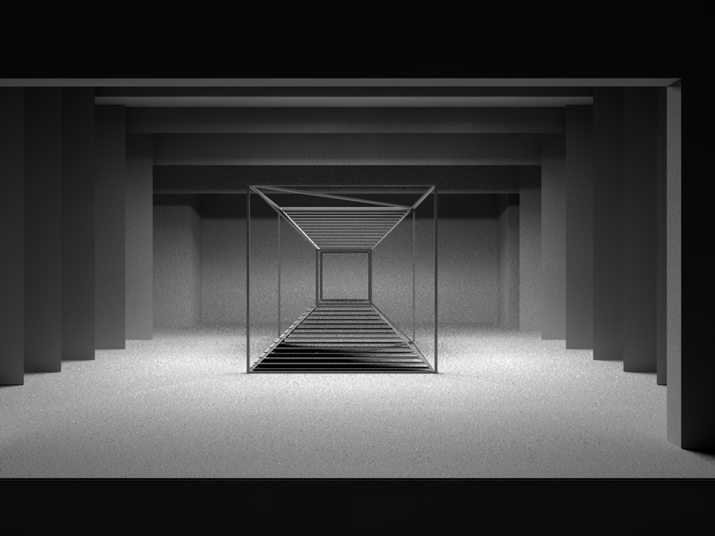

Avevo una domanda nel particolare delle luci: ho provato a mettere una decadenza lineare nelle luci come avevi fatto tu ma secondo te perché viene un effetto "puntinato" come nell'immagine? Ho messo una luce area con decadenza lineare intensità 280% e con ombra di tipo area.
Grazie

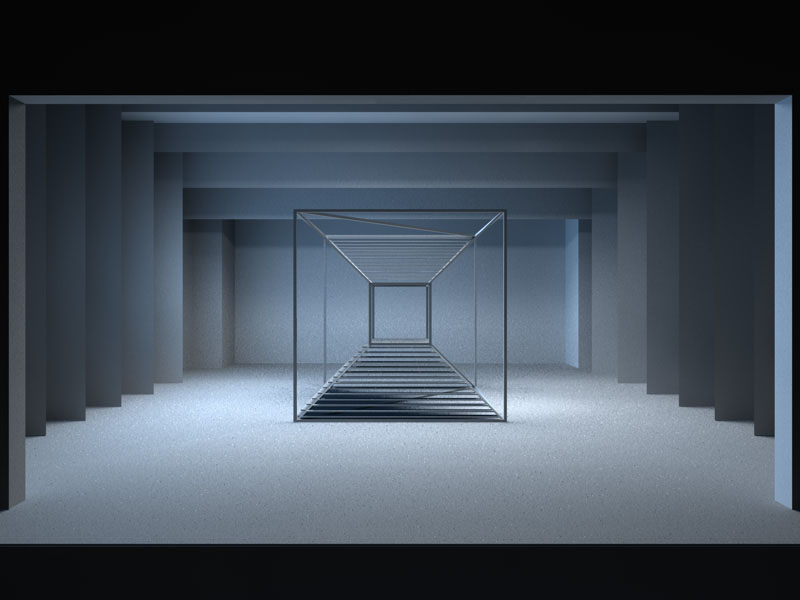

Ho cercato di correggere quell'effetto "puntinato" aggiungendo un'altra luce spot e un'altra luce area sull'azzurro...
Vorrei sapere se avete suggerimenti a riguardo. Soprattutto su come avere una luce sul fondale più forte sul basso e che diminuisca verso l'alto.
Grazie ancora a tutti

Seleziona la luce e poi vai nel tag ombra. Devi agire sui campioni minimi e massimi, in genere con dei valori di 40min e 150max dovresti risolvere, ma non è detto che tu debba alzarli tutti e 2.
A volte basta solamente alzare i massimi e tutto si sistema, quindi ti consiglio di fare delle prove. Alzare i valori a caso ti fa salire i tempi di render.
