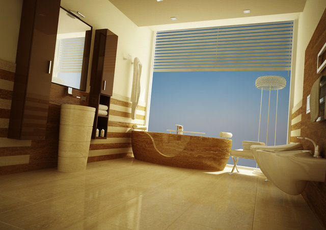

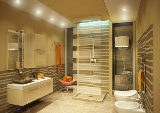

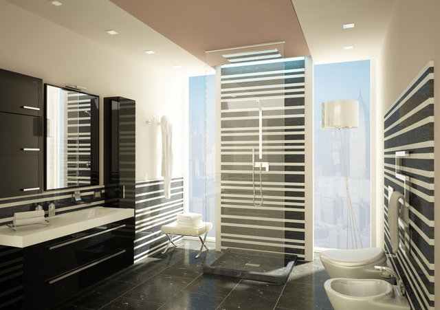

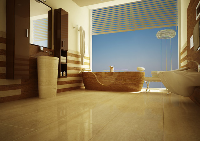

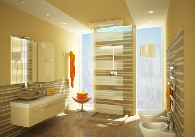

Seguendo i vostri consigli ho inserito alcuni oggetti ( spero non avere esagerato )
Ho fatto la versione giorno e notte..
Come vi sembra?? :)

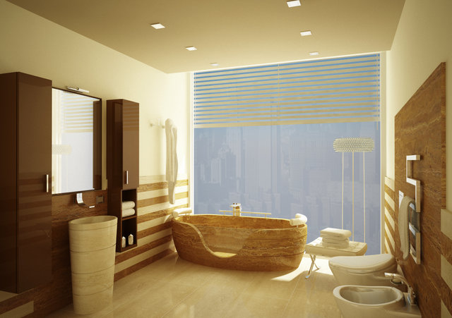

nuovi aggiornamenti , nuove versioni :idea: :idea:
Che ne dite, avete dei consigli migliorativi o critici?? ;) ;)
Grazie

ciao :)
non sono male, anzi...
darei una sistemata ai colori, troppo gialle, puoi usare o il bilanciamento del bianco della camera oppure farlo in post :P
hai illuminato solo con il sun? non vedo gli "effetti" delle luci area..
