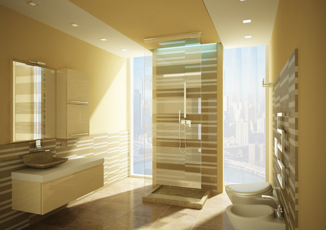

Eccomi con il mio primo lavoro renderizzato con vray.
Il concetto è che dovrei realizzare un bagno come modello ed inserire varie tipologie di pavimento e rivestimento in marmo, cercando di farlo il piu fotorealistico possibile.
Allora premetto che nonostante uno studio abbastanza scrupoloso dei vari tutorial inseriti su vari siti, riconosco di non essere riuscito a ottenere un buon risultato, principalmente non mi piace l'illuminazione, il materiale acciaio e ceramica sanitari.
L'illuminazione è stata eseguita con 3 luci area:
- 1 sul finestrone intensità 15
- 1 su porta entrata intensità 15
- 1 sul vano parte superiore doccia intensità 20
+ 11 luci spot per i faretti accesi intensità 0,3
Psycalcamera Iso 300 shutter speed 15 F-stop 8
Color mapping Exponential default + subpixel mapping
Environment texture color con moltipler a 1
GI GI PRESET IR-LC ( very higt Q) min -3 max 0 subdivision 70
Light cache subdivision 2000
Antialiasing Adaptive DMC
Immagino avere fatto un casino come il solito.... :-(( :-((
Qualcuno riesce a darmi qualche dritta??? ;) ;)
Grazie a tutti :oops: :oops:

Secondo me è molto piacevole e calda. Non saprei cosa aggiungere. A me piace. La tecnica di illuminazione credo sia giusta anche se le impostazioni di camera e di colormappig non sono quelle che uso io. Cmq ottimo lavoro :)

ti consigliere di usare delle ies per i faretti... inoltre controlla di aver attivato tutte le ombre nel tag vray
che indice di rifrazione hai dato al vetro della doccia? , ha spessore? forse andrebbe rivista la costruzione perche non ha una porta ne sostegni, telai o comunque qiualcosa che la faccia sembrare reale
per i cromati dai una leggera trasparenza al canale riflessione ed imposta come colore di base nel diffuse layer, un grigio scuro

a me sembra che nel complesso la scena sia un po' troppo illuminata. Le luci hanno decadenza? Forse potresti giocare un po' sui parametri della Ph Cam. Il vetro quasi non si vede, io lo tratterei in qualche modo, magari con una satinatura (anche una trama va bene, purche si percepisca la presenza del vetro), o un po' piu di riflessione in più.

grazie mille per i consigli.
Dunque:
- il vetro ha uno spessore di 1 cm e non ho dato la setinatura ne rinfrazione perchè rischierei di andare a coprire il piatto doccia che invece dovrebbe essere visibile visti che va proposto da una ditta che produce marmo ( o forsi non ho ben chiaro io che satinatura dare :-(( )
- per il discorso delle ies non le so usare... :( se mi date qualche informazione sarebbe molto gradita :oops:
- Il foro per la porta di entrata esiste anche se è vero che non ho modellato la porta.
Proverò aggiungere le modifiche al materiale che mi avete consigliato.
Non mi convince però come fotorealismo , non si avvivina nemmeno ai lavori che qualcuno posta su questo siti, e non ho idea a come risolverlo :( :( forsi riguarda le impostazioni di camera e di colormappig........

La scena è ben fatta. Il fotorealismo lo ottieni inserendo nella scena tutto cio che nella realta' vedresti. Ombre, particolari e cosi via. Per la tua scena ribadisco la rifrazione del vetro. Usa dei disegni in trasparenza e inserisci cerniere. Per i faretti userei solo un materiale con luminosita' attiva. È mia abitudine dare alla luce area alla finestra una decadenza, mentre inserisco una luce area al tetto, senza decadenza e con ombre morbide. Poi ti regolerai tu x la luminosita' della scena giokando con speed della camera e intensita' delle luci...

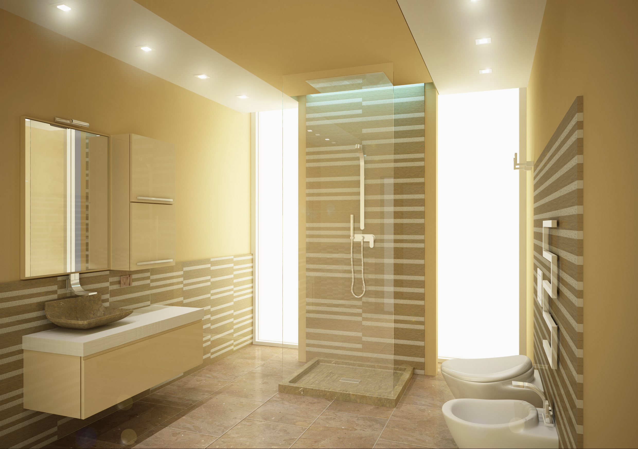

eccomi ho modificato le luci cercando doi dare un aspetto + naturale con il sole che entra dalla finestra, modificato il materiale acciaio dando una trasparenza sullo specular pari a 10 e ingrossato a 1 cm il vetro doccia.
Ho modificato inoltre i valori camera con ISO 100 F-Stop 5 Shutter speed 120
Come vi sembra??
Meglio della precedente come aspetto realistico?

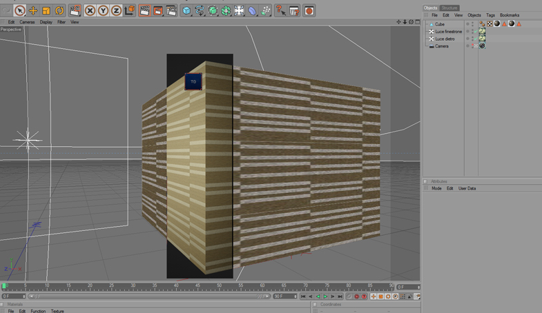

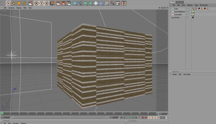

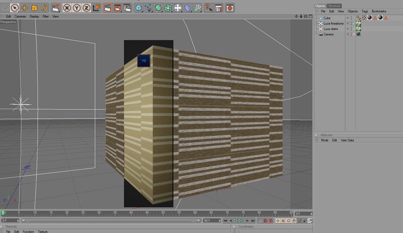

Ho un ulteriore problema che mi perseguita, il rivestimento sulla dx vorrei che fosse eseguito con listelli sfalsati come le altre pareti e ovviamente che le texture mi girasse sullo spessore dx del pannello, ma non ci riesco, ho creato un cubo con dimensioni 200 x 200 x 200, reso editabile e applicata la stessa texture sul piano frontale e laterale dx,scalate a dovere ma nella visualizza zione normale sembra tutto ok come immagine A e se lancio un rendering come immagine B non va bene per niente, non riesco a risolvere e sono sicuro che mi sto perdendo in un bicchiere d'acqua :@ :@ :@
Grazie a tutti, attendo vostri gentili consigli :oops: :oops:

secondo me l' immagine, con questa nuova illuminazione, ha guadagnato molto in termini di profondità, ancora non mi convince invece l' immagine di sfondo che hai utilizzato....

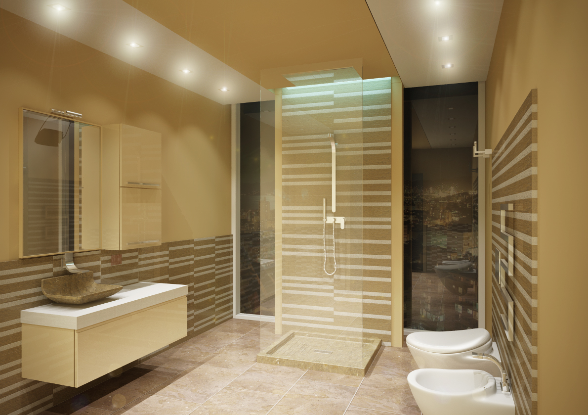

Visto che non mi convince la vista giorno proviamo con quella serale....
Ma rimane il problema della texture sullo spessore :( :(
Che ne dite??
