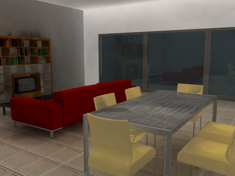

gia meglio, mi sembra no??
ci sono problemi con gli angoli dei muri..
e la parte sinistra dove cè la tv è un po scura ma si puo sistemare..
però mi sembra che manchi ancora qualcosa..
Messaggi: 3978
Località: Torino
Messaggio da Arkimed »
sì, và già molto meglio ;)
solo una cosa... sei sicuro che sia attiva solo la luce esterna?
Comunque fai questa prova... crea un cielo, e applicagli un materiale di color azzurro, poi disattiva tutte le luci e disattiva anche la luce automatica che trovi nei settaggi di rendering (settaggi di rendering-->options-->luce automatica)e lancia un rendering con radiosity ;)

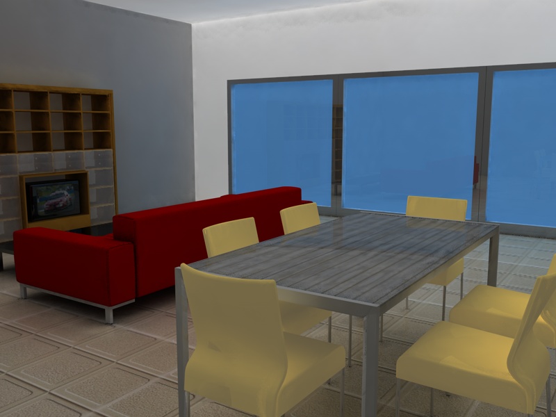

così è come mi hai detto tu..
cmq la cosa maggiormente da sistemare sono le finestre , sono orrende!!:)
però non capisco come mai il muro dove ci sono le finestre, sia così chiaro, dovrebbe essere il piuù scuro no?
Messaggi: 3978
Località: Torino
scusami se insisto ma sono convinto che ci sia una luce attiva dentro la stanza (a meno che non abbia dimenticato di disattivare la luce automatica)... prova a controllare meglio, magari l'hai inserita nella gerarchia di qualche oggetto e ti sfugge.

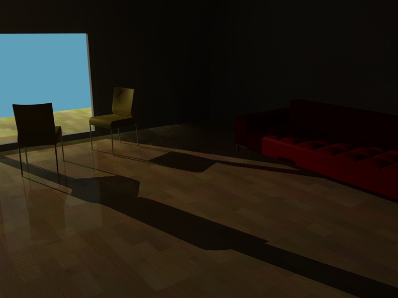

sto renderizzando, ma come è possibile che mi proietta l' ombra se la luce è settata al 0%??magari dico una strxxxxxx, ma io hai muri delle pareti ho messo un po di luminanza non potrebbe essere quella il problema?
una curiosità..ma nel prepass il puntini verdi a cosa corrispondono?
sono uguali a quelli rossi o sono qualcosaltro?appena finisce posto l' immagine

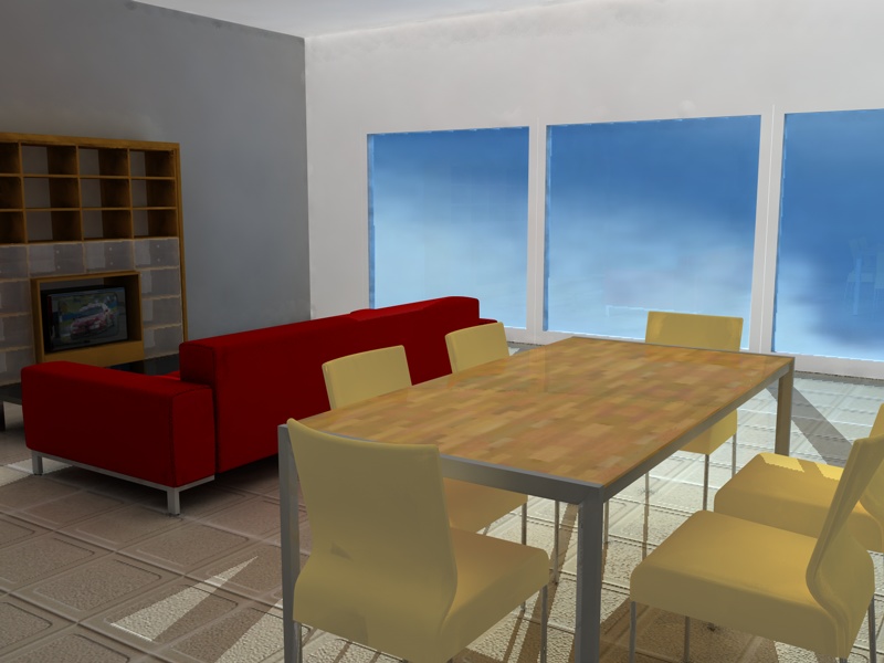

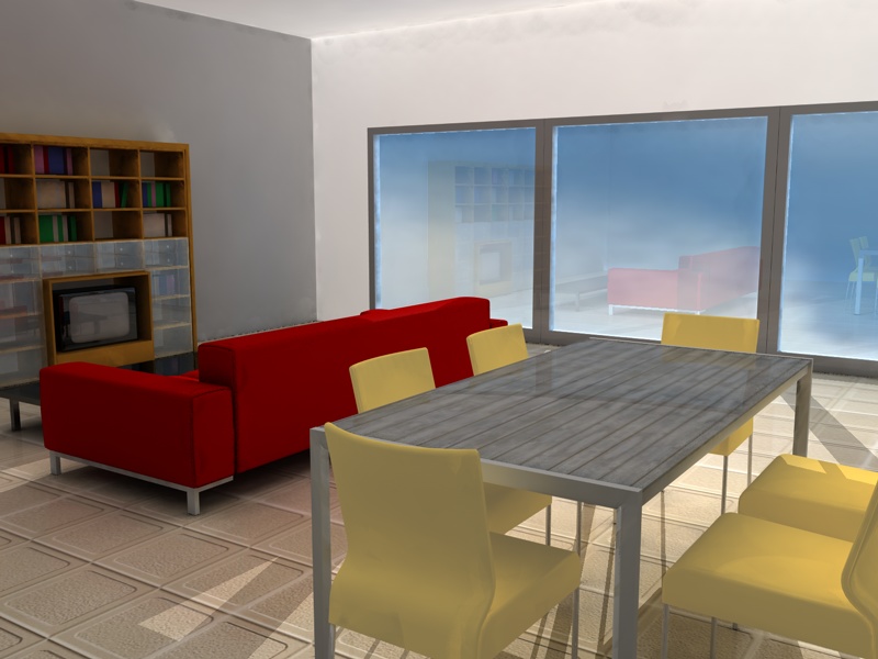

non capisco..oltre al fatto delle ombre, non capisco cosa è successo sul muro di sinistra, la terza immagine postata, è la stessa scena con la luce esterna attiva e il problema non cè :?: :?: :?:
e poi perchè il muro delle finestre è cosi chiaro?dovrebbe essere scuro come quello sulla sinistra se non di più!non capisco! :(
il primo rendering è avendo cancellato proprio la luce
Messaggi: 3978
Località: Torino
mmm è tutto molto strano... credo che il problema sia nel canale della luminosità, perchè, per rispondere alla tua domanda, influenza l'illuminazione quando si utilizza il radiosity... il punto però è che non sembra sia dovuto solo a quello... hai forse attivato il canale della luminosità su altri materiali?
p.s. renderizzando in radiosity disattivando tutte le luci e disattivando la luce automatica (come ti avevo chiesto di fare nell'ultimo post) avrebbe dovuto produrre un'immagine totalmente nera :shock:

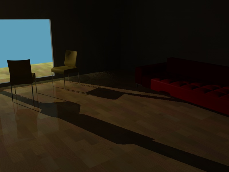

Di questa nuova scena, non capisco come mai la stanza si illumini così poco, pur avendo il radiosity attivo..il radiosity ha tutti i parametri bassi , per velocizzare il rendering, l' unica cosa un po alta 160% è l' intensità..
non ne vengo più fuori...quest' illuminazione non la capisco!!!help :( :( :(
La luce è 1....una omni ..al 100%
ps: i vetri non ci sono ho provato ad attivare le caustiche sia superficie che volumetriche(mettendo sia luce visibile che volumetrica), ma il fascio di luce non si vede!!
