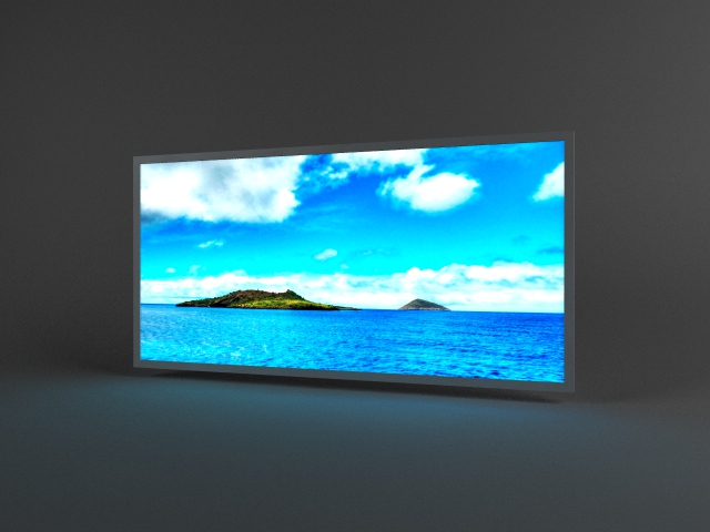

Messaggi: 3057
Re: schermo tv
Sinceramente non capisco perché complicarsi la vita! :lol:
In questa prova ho semplicemente messo la stessa immagine nei canali Luminosity e Diffuse1 senza fare nient'altro!

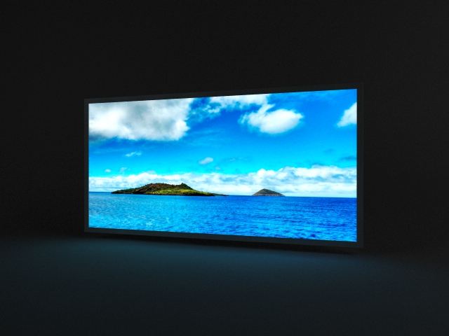

Messaggi: 3057
Re: schermo tv
Ecco qui ho abbassato anche le luci di appoggio che avevo messo ai lati della scena, per far vedere che emette anche la sua bella luminosità!

che figata hurricane. beh grazie a entrambi adesso provo il metodo hurricane che sicuramnte riuscirei a replicare con + facilità
comunque se leggi all'inizio anche io avevo messo stessa immagini nei due livelli e veniva nera :(
Messaggi: 3057
Re: schermo tv
E' possibile che tu avessi la Normale del poligono invertita!

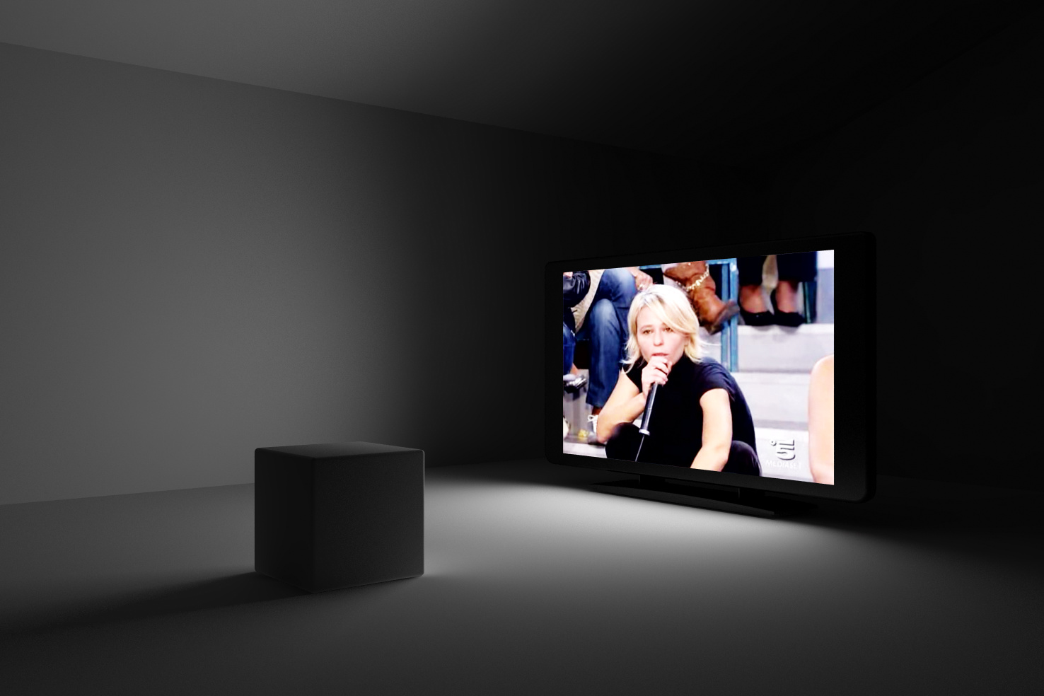

Messaggi: 3112
Località: Treviglio
Re: schermo tv
Messaggio da gabriele__82 »
ciao, io ci metterei anche una luce area davanti al tv, per me rende tutto più reale....ti allego un esempio che io ho anche usato per un rendering.
ciao ciao
PROVA TV.zip
(1.09 MiB) Scaricato 159 volte
