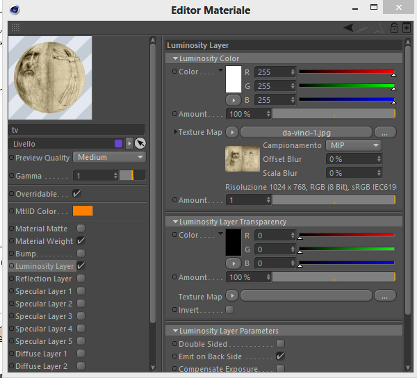

Prova così: attiva solo Luminosity Layer: nel sottomenù Luminosity Color ci carichi la texture, nel sottomenù Luminosity Layer Trasparency alla voce Color la metti sul nero.....
non so bene dove mettere questa impostazione
Nell'unico posto dove c'è scritto "Color", quello dove c'è scritto "R G B 255-255-255" con il "quadrattino" dove selezionarlo........

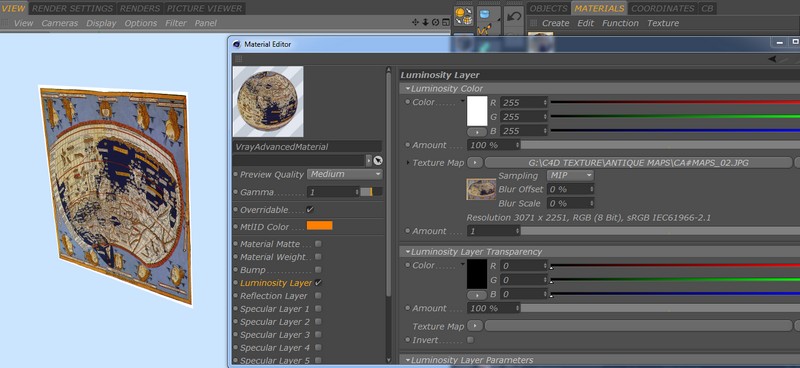

Messaggio da Gandalf83 »
:( grazie
solo che continua a venire nero
ti allego gli screenshots

Mah........prova a rifare il materiale: disattiva il Diffuse Layer, poi attiva solo il Luminosity Layer e attiva Vray come motore.........

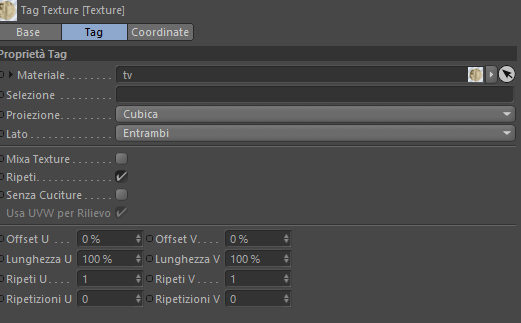

grazie ho risolto. avevo l'asse blu rivolto verso il muro, l'avevo già ruotato ma veniva nero. poi ho rifatto il materiale e funziona. :idea: ora se volessi dargli la luminosità di un immagine come da schermo tv? non nel senso che illumini che sia essa stessa "accesa"?
come non detto....se renderizzo con vray senza camera accesa la vedo. appena accendo la camera no.....:(
