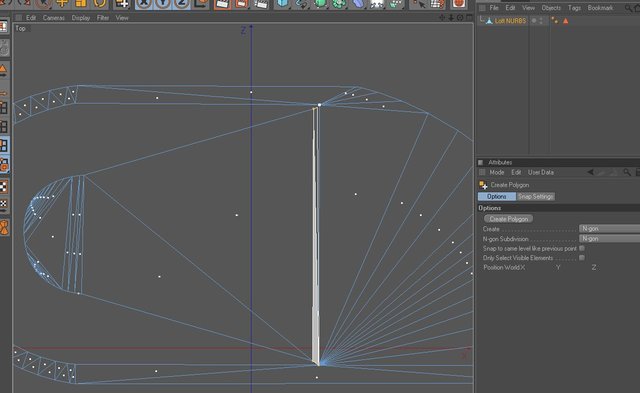

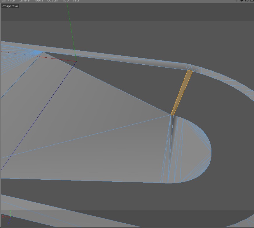

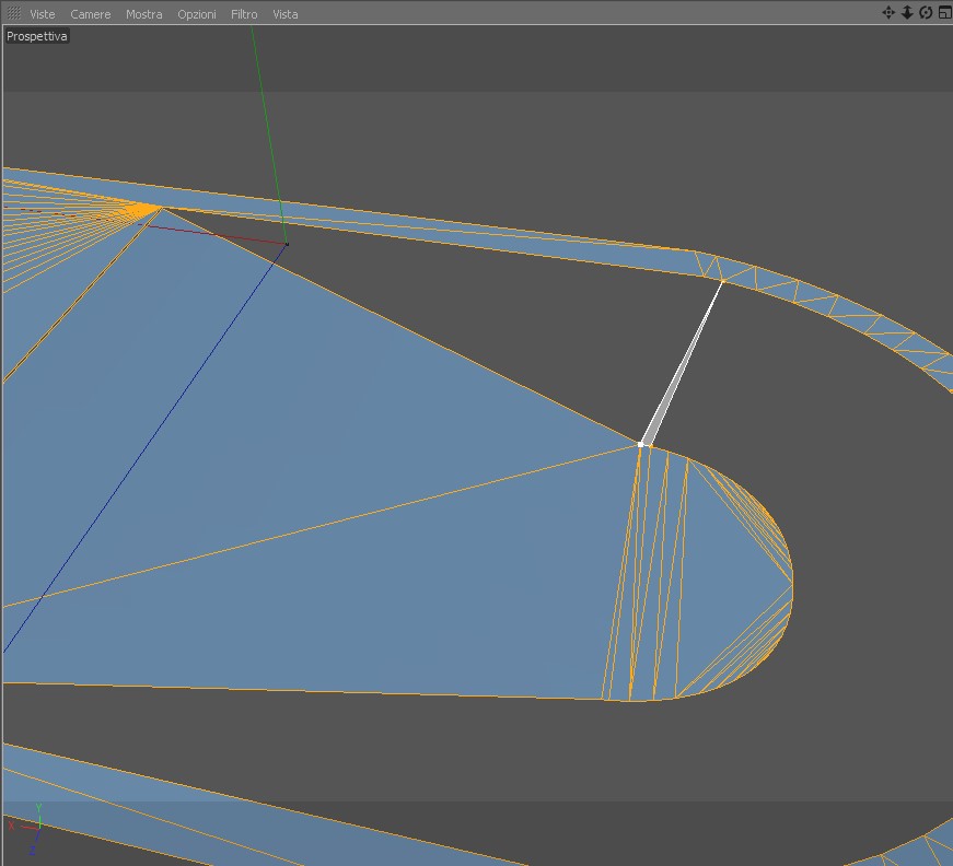

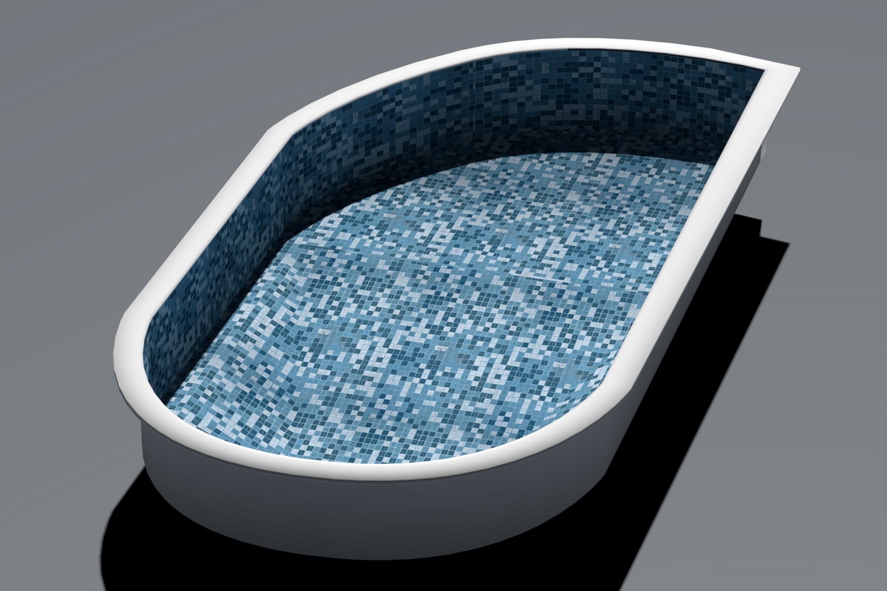

Usando quel comando mi chiude a tappo la piscina.... o addirittura mi si sovrappongono altri poligoni..... Bho
Ti prego illuminami......
Grazie infinite
Re: modellazione piscina
quindi, dopo aver reso editabile il loft... vai in modalita poligoni e cliccando con il destro usa il comando ottimizza... dopo dovresti poter usare chiudi fori poligoni senza problema...
fai una prova e fammi sapere

fatto questo ottimizza e chiudi fori poligono
in qualche modo devi riuscire... pensa che c'e gente che fa automobili complete anche di interni... non puo essere cosi impossibile fare il fondo di una piscina
Ho provato anche a collegare ogni singolo punto delle spline ma niente.

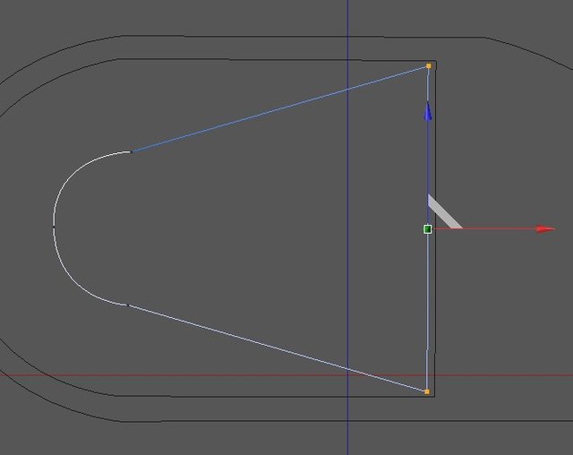

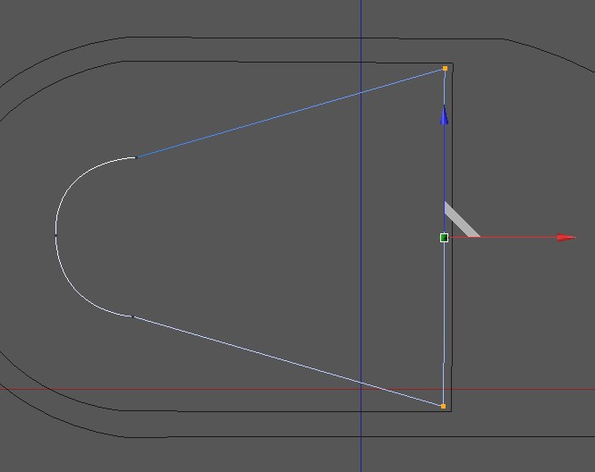

ora posizionati nella vista sopra top ... come puoi vedere la Spline.2 e la Spline.1 hanno alcuni punti che si trovano nella stessa posizione
se selezioni i punti dietro della Spline.2 e li sposti un po a sinistra (circa 5 cm) quindi con lo strumento scala li avvicini leggermente , il risultato deve essere cone in foto allegata

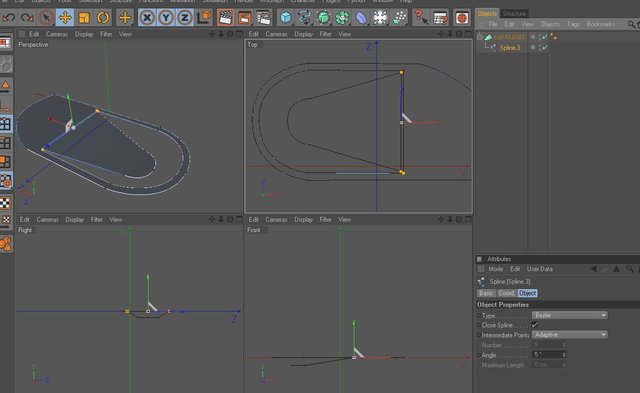

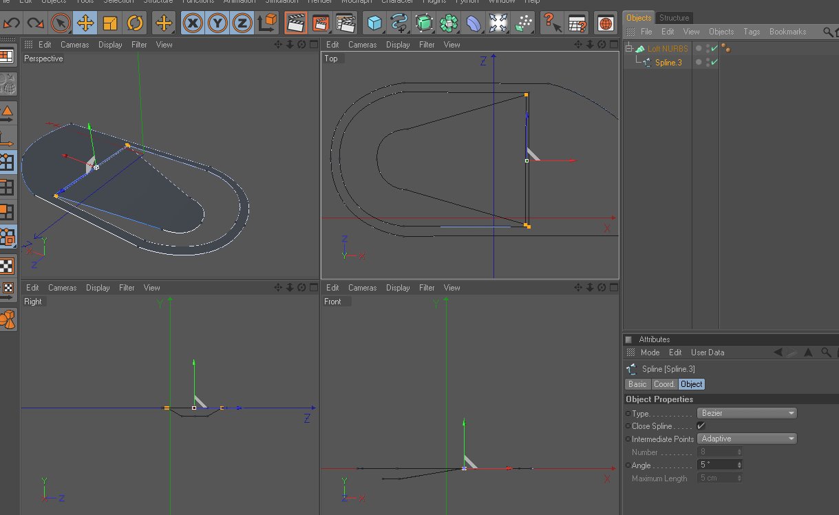

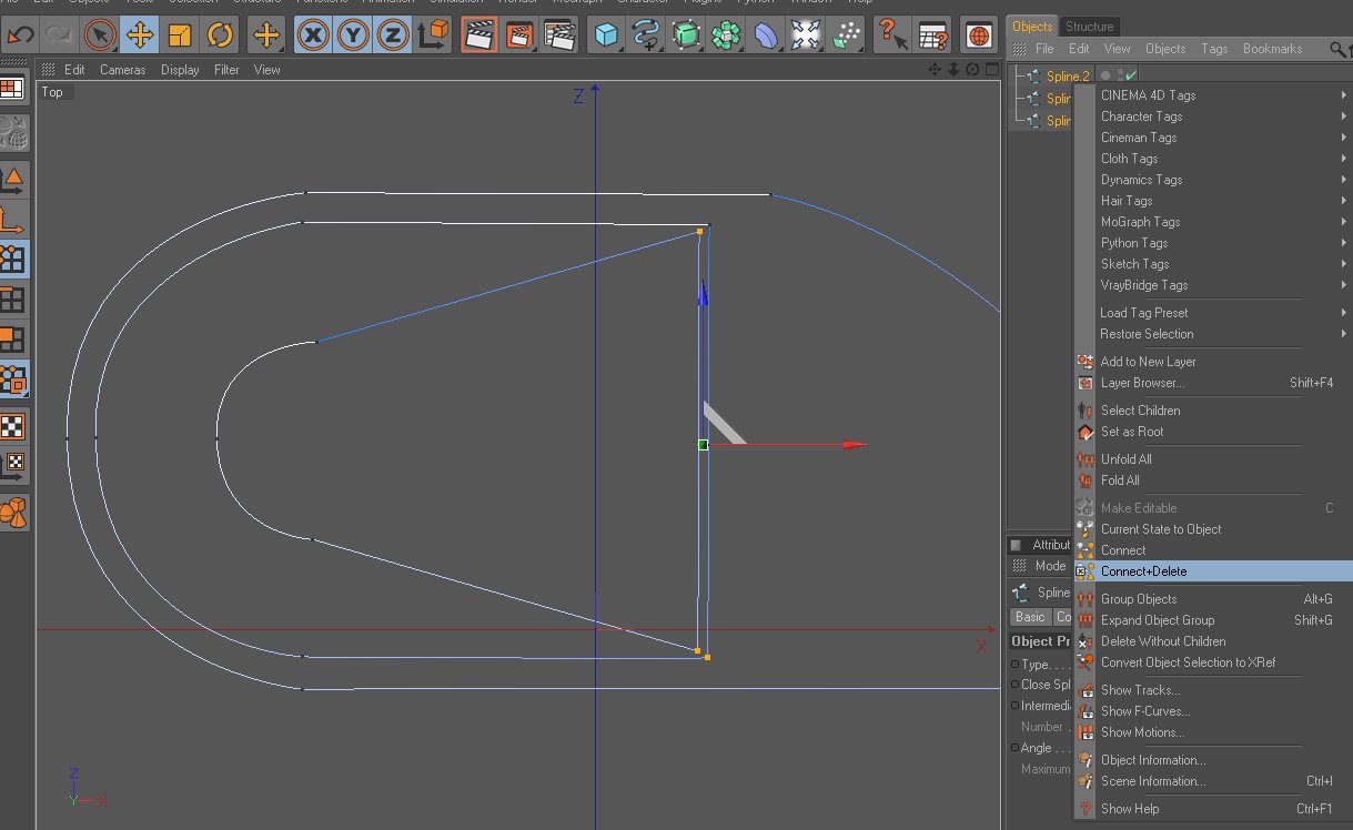

ora seleziona le 3 spline e fai connect+delete
ora hai una sola spline e la inserisci in una loft nurbs
ora seleziona il loft nurbs e premi il tasto C per renderlo editabile

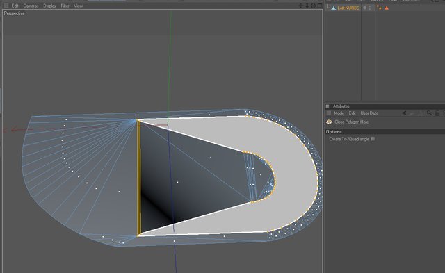

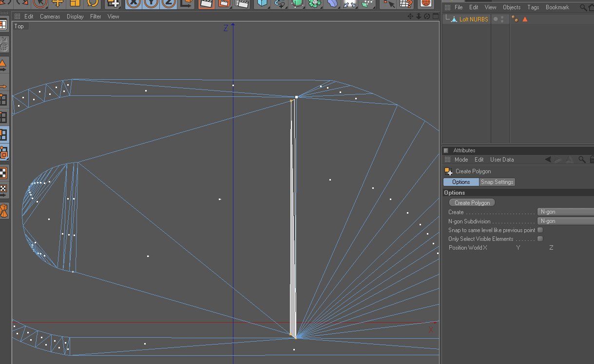

quindi vai in interfaccia modelling ed in modalita poligoni seleziona lo strumento create new poligons (crea nuovi poligoni) e crea un poligono nuovo nella parte dietro della spline come in foto, ricorda che al quarto punto devi dare doppio click

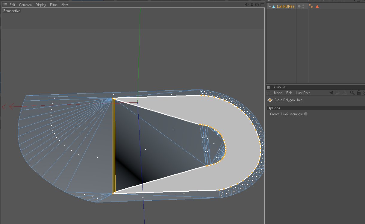

ora seleziona lo strumento chiude fori poligono e chiudi come in foto
se non riesci nemmeno cosi.... mi arrendo... e scusa ma.... a questo punto credo che l'ultima soluzione rimasta sia un corso di modellazione

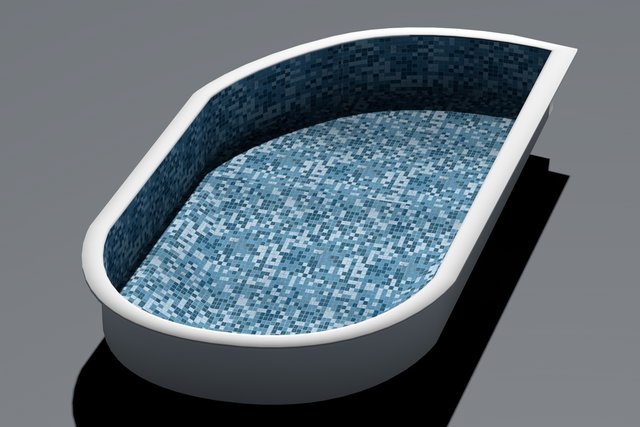

Le scale le hai modellate sempre con le spline seguendo il perimetro della vasca??
Cmq Grazie per la pazienza avuta
