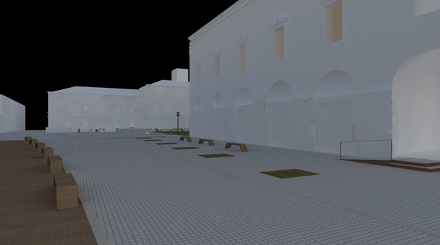

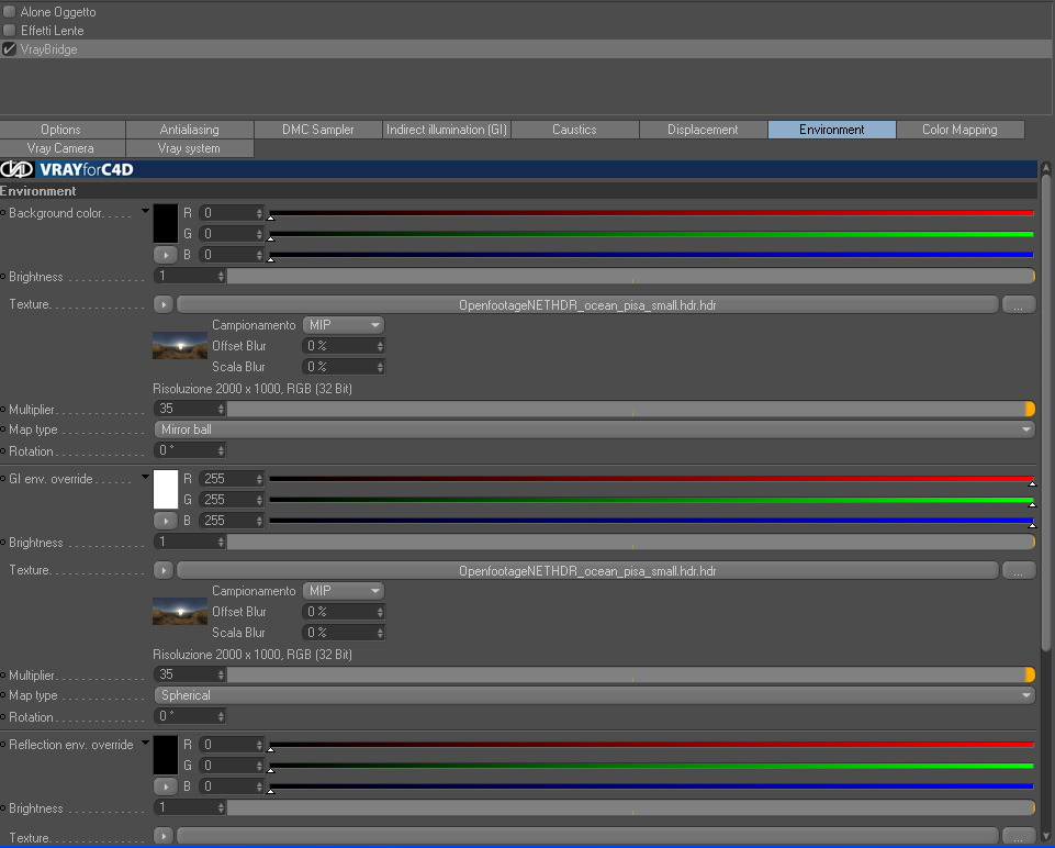

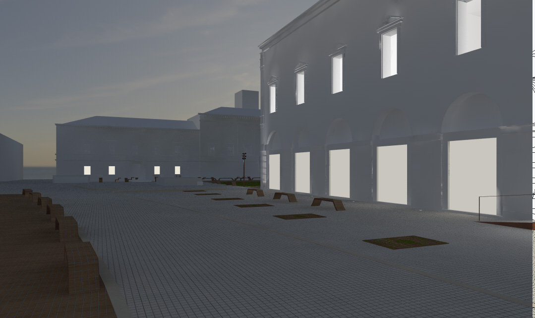

Ecco una prova a 35
dove sbaglio?????
grazie
flowbox
Messaggi: 2545
Re: illuminazione hdr
Messaggio da flowbox »
secondo me hai un casino... hai addirittura dei materiali con luminanza alle sedute....
come ti hanno consigliato... elimina i materiali, tutte le luci e l'hdri nel background e altri canali che non siano la GI
se non parti da zero difficilmente ne esci ....

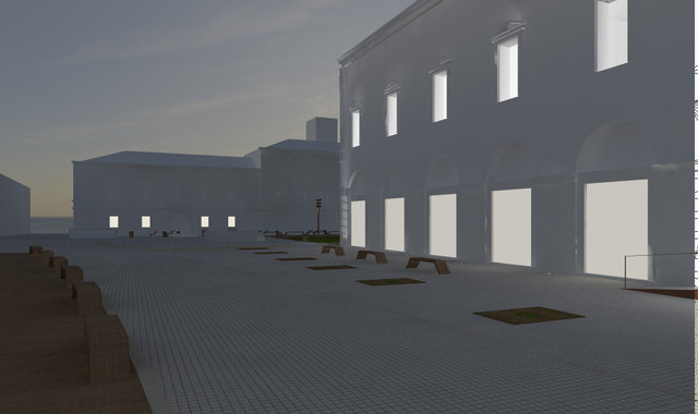

Ok ho seguito il tutorial e questo è il risultato!!!!
Cosa posso fare ancora????
ama
Messaggi: 175
Iscritto il: mer feb 25, 2009 2:58 pm
Messaggio da ama »

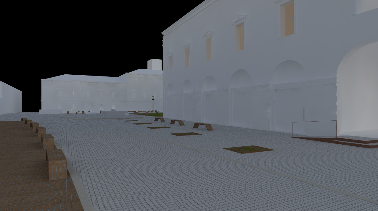

non capisco la geometria delle finestre non si percepisce....oltrettutto non mi sembra un atmosfera verso sera al tramondo!!!!
altro aiuto???

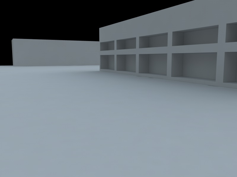

non è che l'edificio ha un materiale con luminanza attiva?
sicura di non avere altre luci attive?
con impostazioni base... dipendendo molto anche dalla hdri , ma comunque dovresti avere un risultato un po similare a questo:

No nn ho nessun materiale con il canale luminanza.
Forse x' vedi nelle finestre quell'alone giallino????
non sò cosa sia ma non è nessuna luce o materiale luminanza!!!!

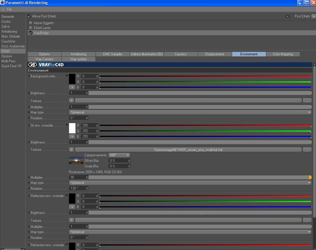

Che HDR hai usato???
ke parametri hai usato???
flowbox
Messaggi: 2545

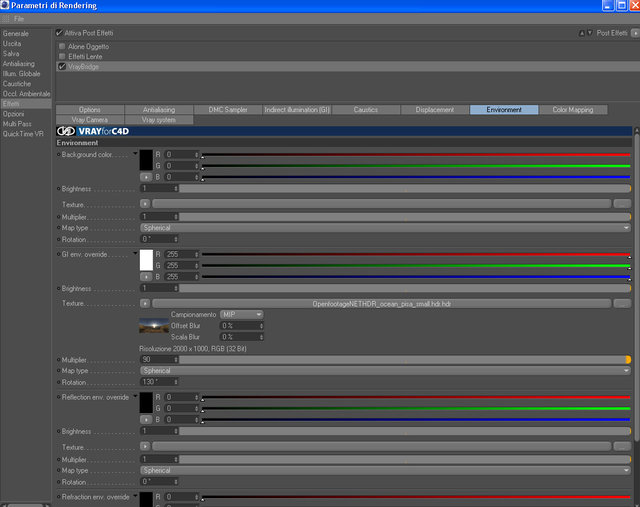

dunque il bianco non deve mai essere al 100% ma intorno al 80%
comunque qualcosa c'e .. gli interni emanano luce
le mie impostazioni sono.. parametri irc lc medium e la prima hdri che ho trovato nell'hard disk nel canale GI environment multpl. 1
non ho messo nessuna camera .. ma se la metti devi diminuire fstop e diminuire il valore di shutter speed ..che equivale a lasciare il diaframma aperto per piu tempo

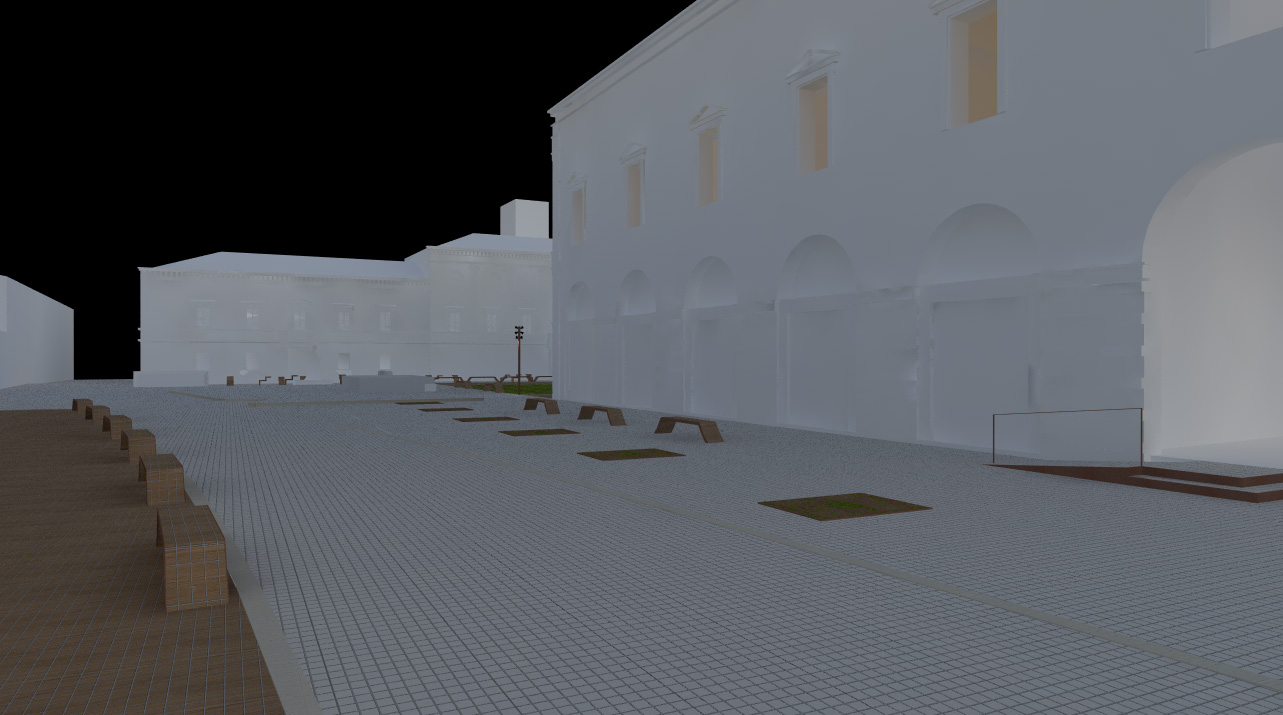

forse ho capito come mai c'è quella specie di luce.
Non ho fatto il pav nell'edificio quindi è la luce dell HDR.
