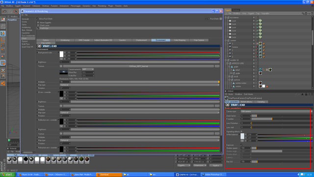

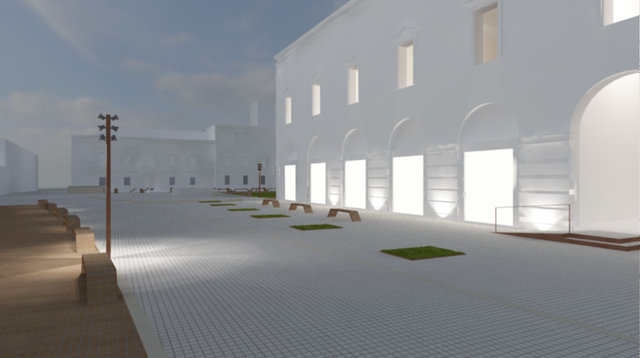

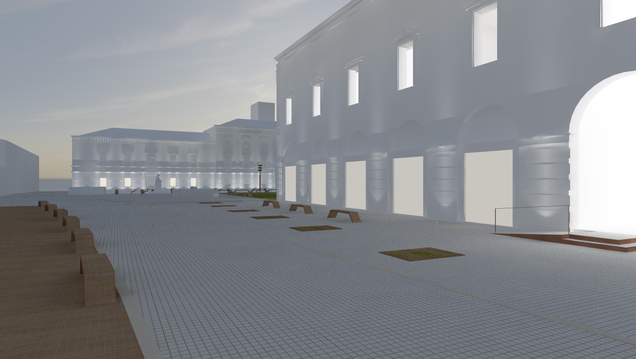

Ciao,
ho un problema.
Specifico che è la prima volta che uso hdr per illuminare una scena. Stavolta ho scelto questo tipo di illuminazione
in quanto devo realizzare una scena effetto pomeriggio inoltrato. (quasi al tramonto)
Il mio problema è che non riesco a render bene la cena e per di + mi viene ovattata perchè???

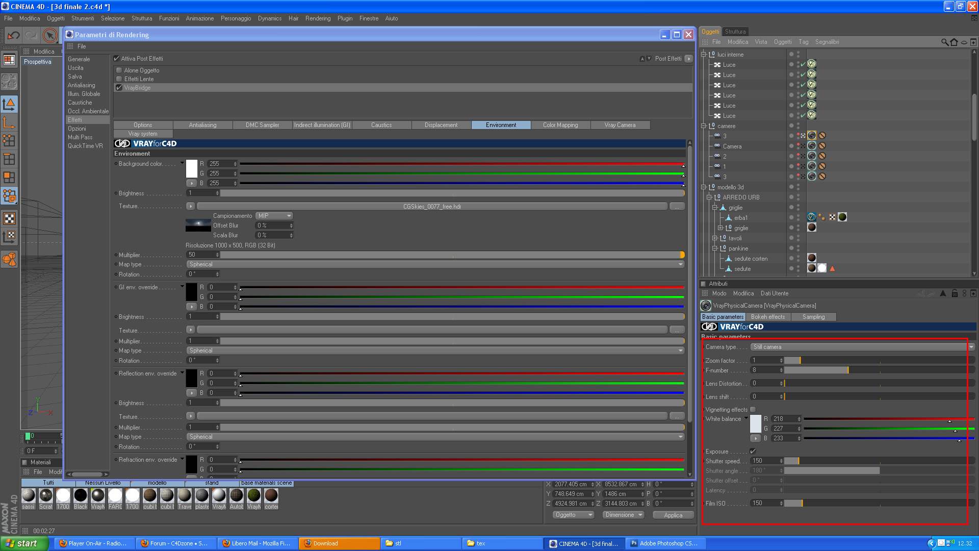

Ecco i parametri:
grazie

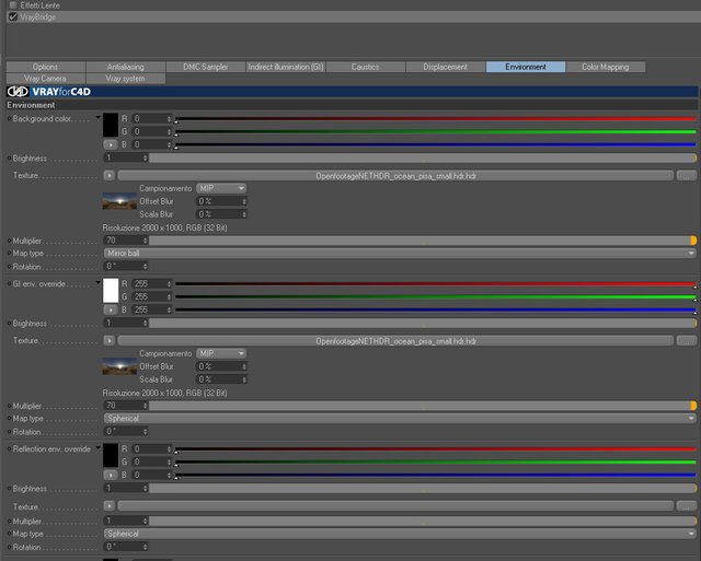

prova ad abbassare il multipler dell'HDR..oppure altra strada creati una dome light di Vray e ci metti l'HDR come texture avendo cura di mettere la risoluzione a 2048. Fammi sapere come va.

ricordati far proiettare le ombre alla dome light! ;)

Occhio!!, hai messo l'HDRI nel backgruond.... :roll:

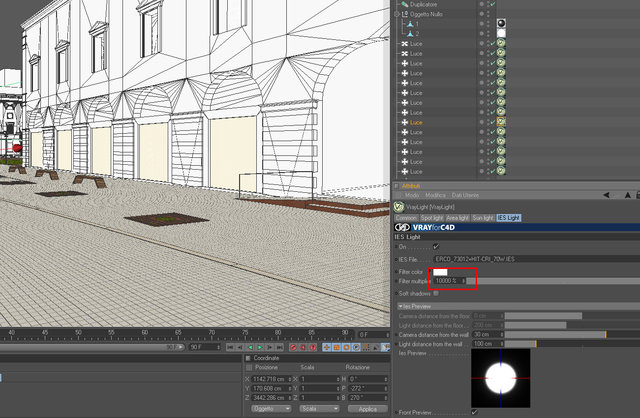

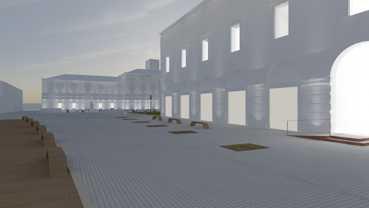

Ho proseguido con hdr e ho aggiunto delle luci.
Non mi soddisfa affatto mi dareste una mano per favore che è da 7 giorni che non riesco a far venire nulla di buono??
Una cosa che ho riscontrato. le ies per farle venire ho dovuto alzare i parametri a 10000 al max oltre nn si può e come si può notare i faretti quelli con fascio altro non bruciano l'edificio come volevo fare perchè????? poi i materiali sono poco definiti x'???
Vi posto i parametri grazie

allora vediamo di risolvere insieme..fai una prova usando l'hdr nel canale enviroment con intensità 35 e togli tutte le altre luci che hai messo..vediamo di proseguire un passo alla volta!

ok e la camera cosa devo settare?????
e poi HDR la metto nel background????
