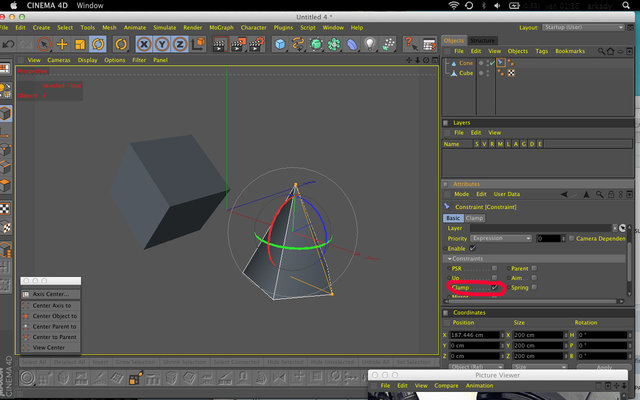

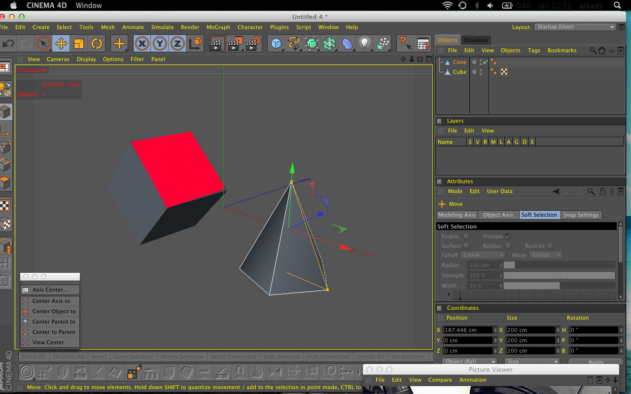

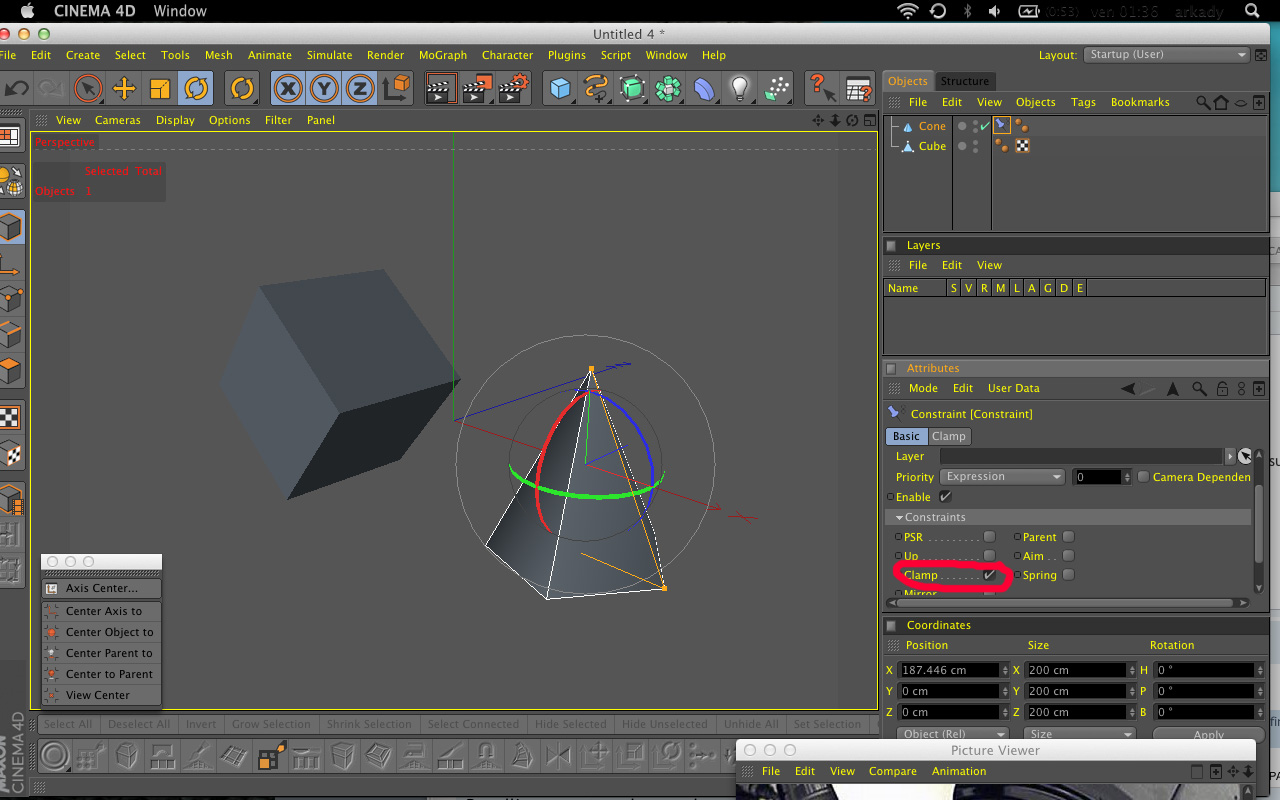

allora condivido il metodo che uso per allineare gli oggetti :)
in figura ho ricreato un cubo a cui ho dato una rotazione casuale tipo 39.34° e successivamente ricreato un cono
li ho resi entrambi degli oggetti modificabili. come da figura
A
A
Ciò che voglio fare ora è portare la base del cono sulla faccia selezionata del cubo,ma ovviamente perpendicolare alla sua normale.

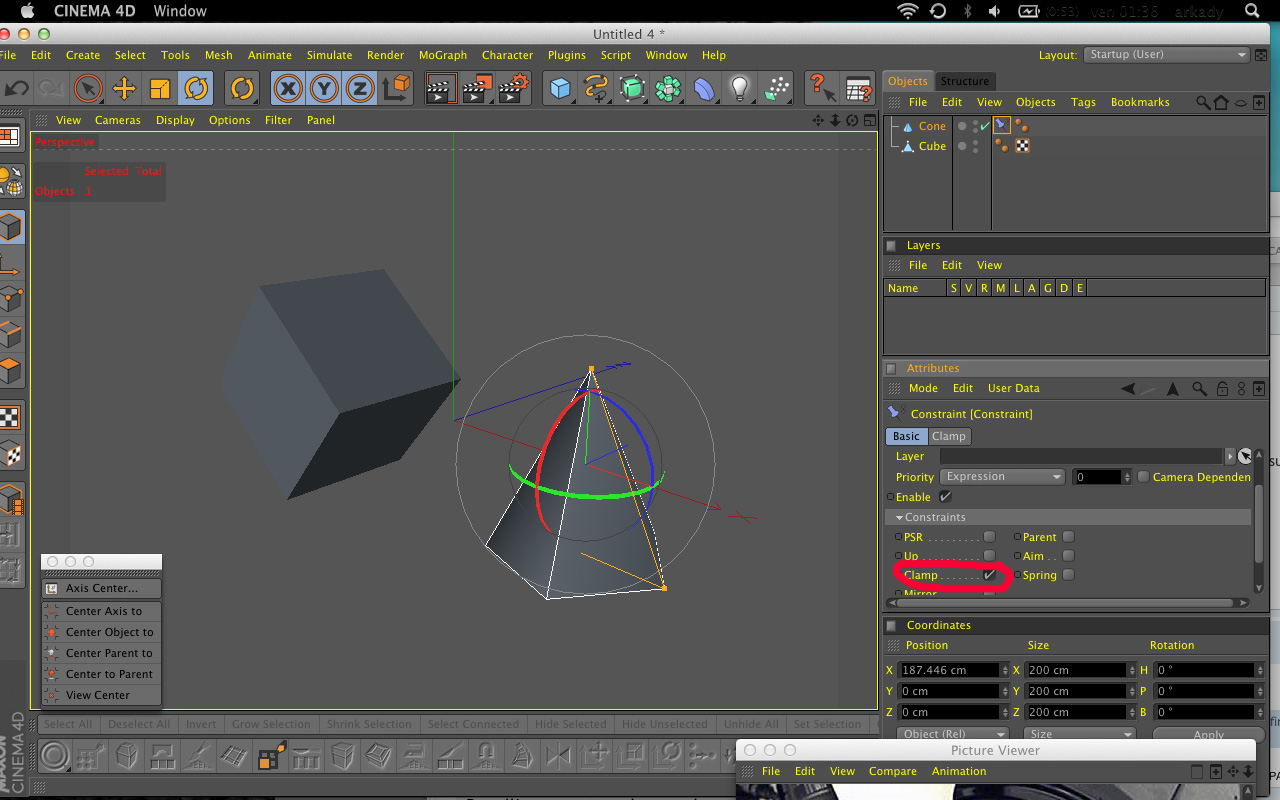

Perciò seleziono il poligono del cubo ed eseguo uno split poi seleziono il cono es eseguo ciò:
tags-character tags-constraint
spunto opzione CLAMP come da figura
B
B

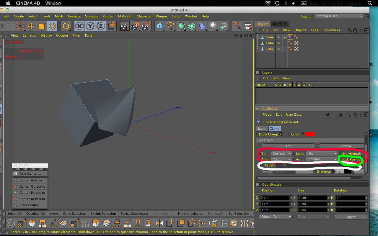

quindi mi sposto sulla cartella CLAMP che si crea affianco
e con un drag and drop porto il layer della faccia del cubo nel parametro TARGET,
e setto:
to: SURFACE
as: NORMAL
il cono cosi diventera perpendicolare alla faccia del cubo che ho splittato
successivamente clicco su LOCK POSITION,il quale mi permettera di muovere il mio oggetto come mi pare e piace e successivamente portarlo al centro del cubo con allineamento classico di cinema o con lo snap centro
spero di essermi spiegato in maniera più che sufficiente e di essere stato magari di aiuto per chi come me aveva forti problemi con allineamento delle normali di due oggetti con orientamento diverso

mooolto utile grazie :?:

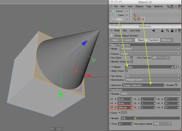

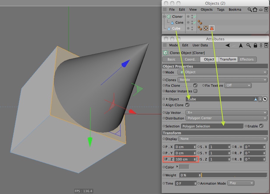

Messaggi: 3568
Re: allinea oggetto ed comando scala
puoi usare anche questo script http://forums.cgsociety.org/showpost.ph ... ostcount=7
che in pratica dati tre punti crea un piano di costruzione che passa per tutti e tre, quindi allineato alla normale del poligono.
Un'altra strada potrebbe essere anche MoGraph, potresti usare le funzioni di allneamento che mette a disposizione e clonare un solo oggetto su un poligono

Concordo assolutamente con Visual: tutto è possibile, ma se devo andare da Milano a Roma non passo da Torino o da Trieste come hai fatto tu :) :) :) . Non perchè l'uso del Constraint non sia valido (passare per Torino), ma perchè con MoGraph lo fai in un'attimo.

ho fatto una prova con mograph però non riesco a capire sinceramente come sul SELECTION: possa far apparire poligon selection perchè al massimo posso portare il layer del cubo ma nn solo una sua faccia selezionata
Messaggi: 3568
Devi creare prima una selezione di poligoni: selezioni un poligono, premi V -> Selection -> Set Selection e ti crea quel "triangolino" che poi trascinerai nel campo indicato
