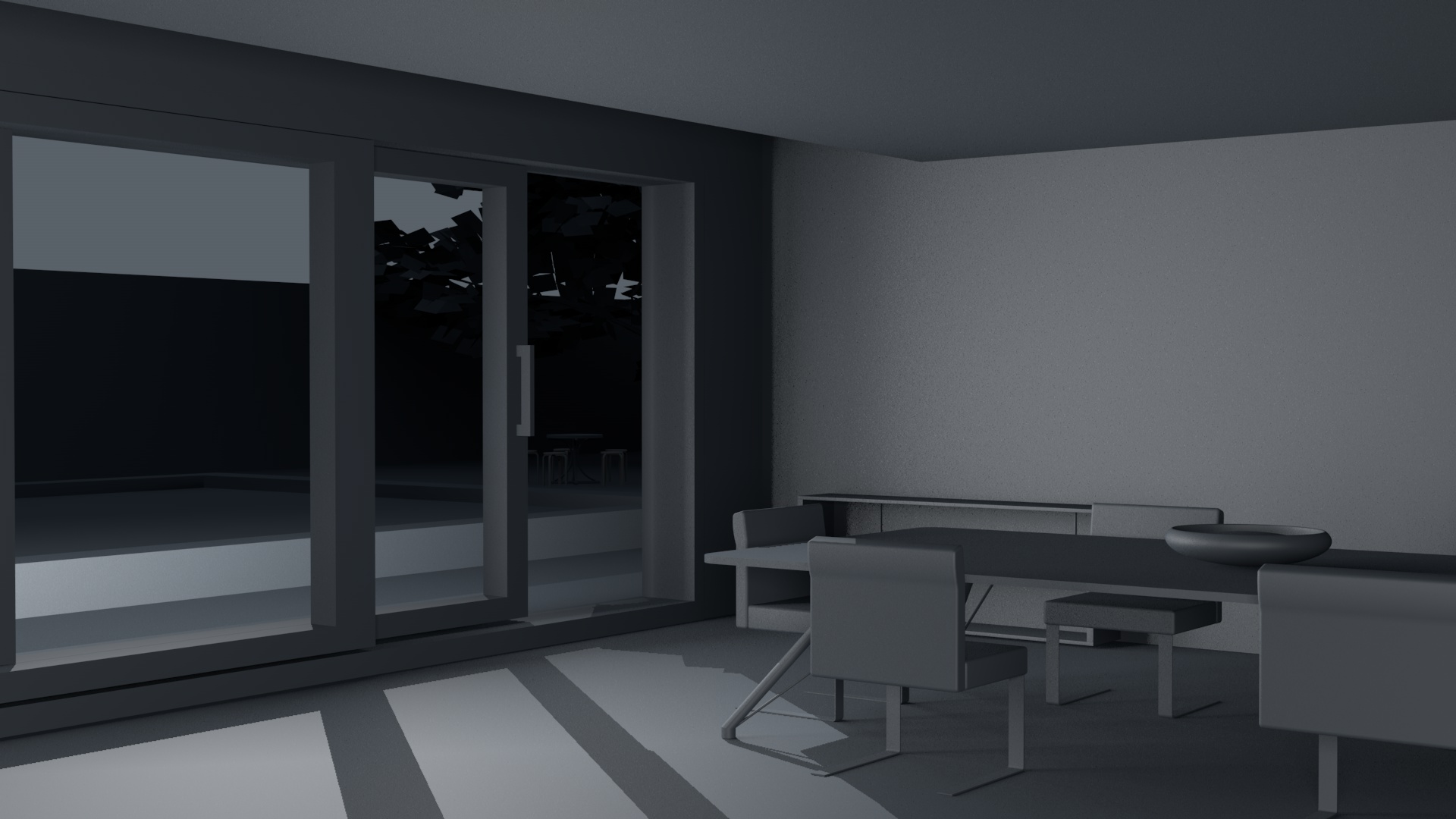

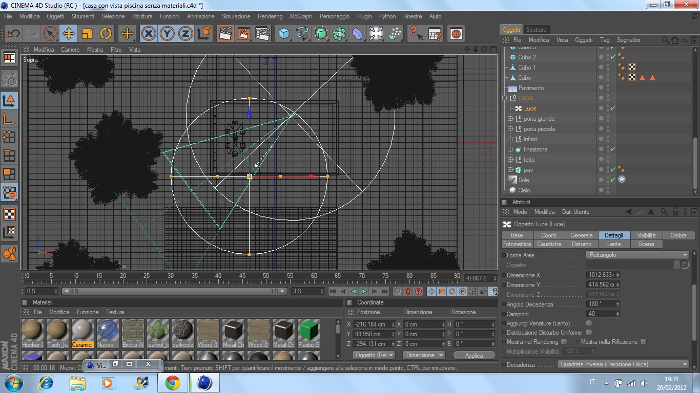

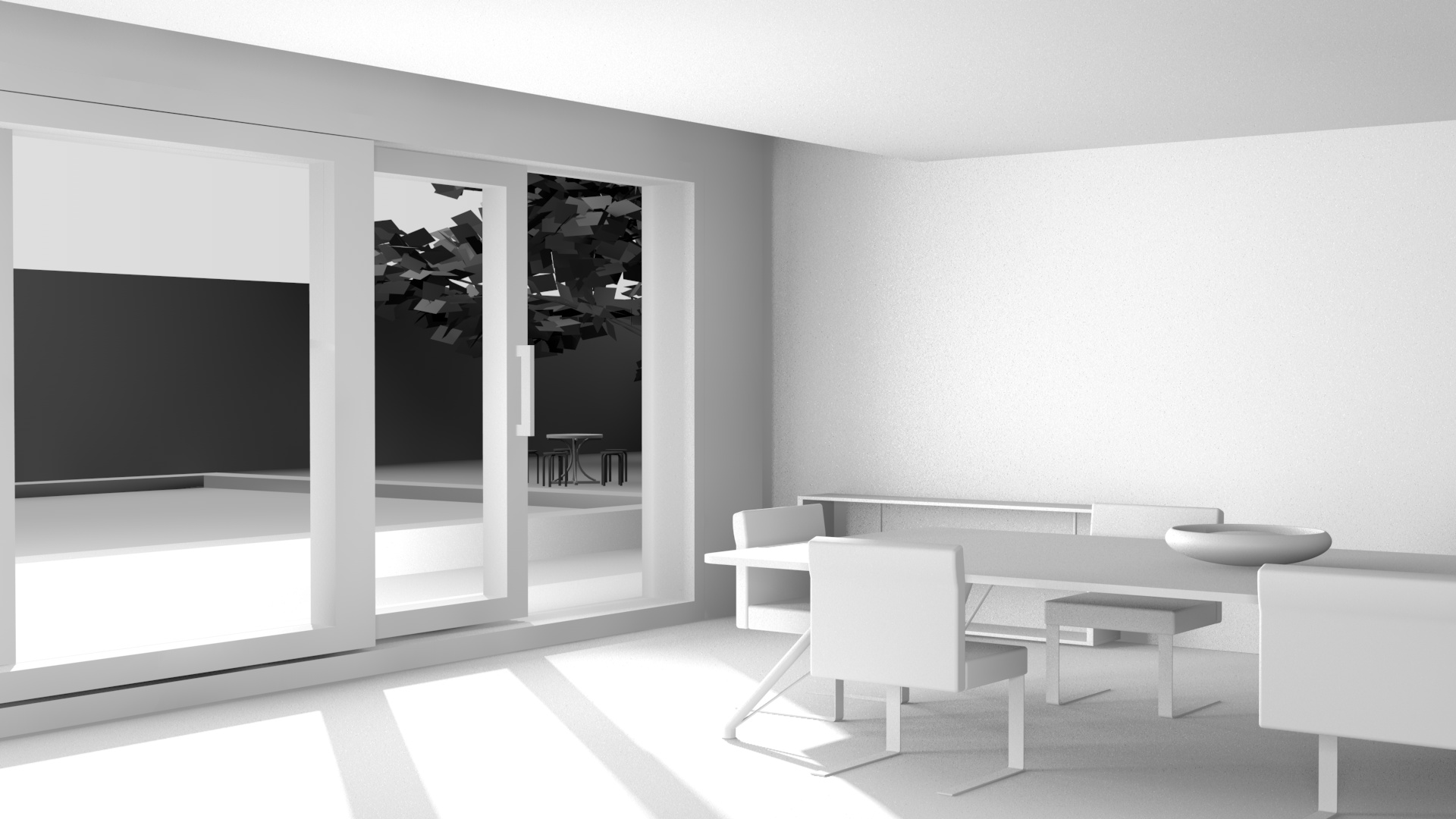

Ecco fatto , dunque premetto che noto anch'io che c'è un problema sulla luce area posta dietro la porta finestra in quandro ha creato 3 pallini luminosi , forse dipende dalla decadenza scelta ovvero quella con precisione fisica.. avevo provato la lineare ma senza aumentare i settaggi più del 100% era molto buia la scena .... comunque ho fatto screen anche della vista sopra per mostrare quanto ho allargato la decadenza delle 2 luci area quella dalla finestra scorrevole e quella in prossimità della camera. Attendo consigli... ma premetto che fino a domani mattina non credo di riuscire a postare... Grazie ancora.

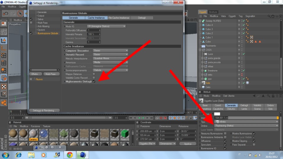

... controlla meglio che il sole lo hai con ombra netta
elimina anche miglioramento dettagli per ora.....
io preferisco la decadenza lineare in quanto ho piu controllo (preferisco averlo io che lasciarlo calcolare al software) ... è sufficiente aumentarne (di molto) l'intensita... comunque molti utilizzano la quadrata inversa che dicono sia piu corretta
se lasci la porta aperta dovrai dare una leggera trasparenza in meno ai vetri per far notare la differenza di luminosita dove il sole illumina il pavimento direttamente...

Eccomi ,

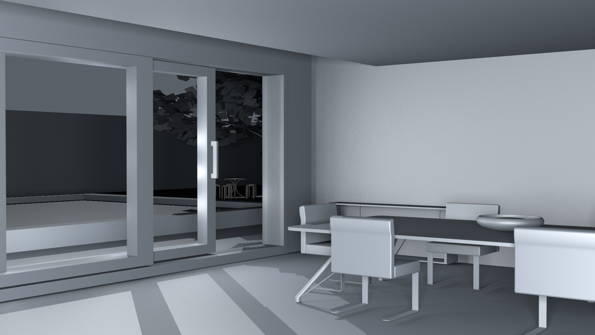

dunque in questa prova ho messo il sole alle 14 ma con decadenza lineare anch'esso , ho cambiato la decadenza anche alle altre due luci area a lineare portando come intensità quella della camera a 80, e quella della finestrona a 200 , e ho tolto dall'illuminazione globale migliora dettagli come mi hai suggerito tu . Ti posto il risultato . Tieni solo presente che in questi render il vetro l'ho tolto per fare prima , ma poi quando almeno capirò di essere a buon punto con la luce farò la modifica che mi hai detto riguardo la trasparenza . Attendo tue notizie :) Grazie
Ps . Cosi con la decadenza lineare è nettamente più scura rispetto alla quadra ma almeno non ho i pallini luminosi sulla porta , secondo te devo alzare ancora molto il valore da 200 di intensità ? non rischio poi con i materiali di bruciare la scena ?

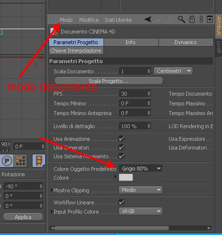

dunque... probabilmente hai come materiale di default il grigio blu ... dovresti cambiarlo nei parametri del documento con grigio 80% oppure applicare a tutta la scena un materiale bianco con luminosita 80%
scusa ma mi pare che la luce del sole continua ad avere le ombre nette ?
al cielo applica un materiale gradiente azzurrino con solo il canale luminosita attivo...fai una prova cosi con il materiale adatto altrimenti non si capisce...
non ti preoccupare se vedi che brucia anzi... poi con i materiali si attenua troppo e probabilmente dovrai aumentare i parametri delle luci

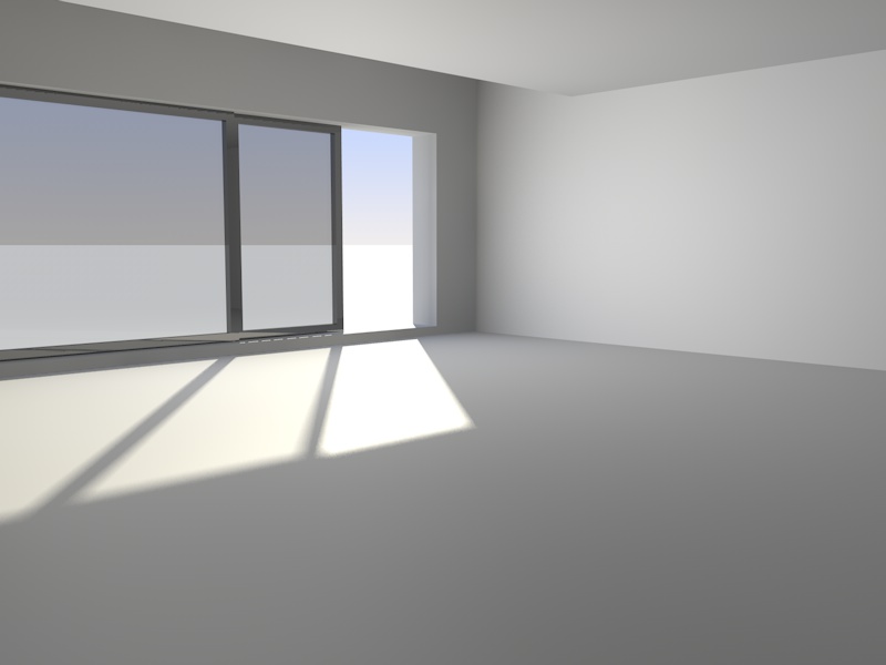

per iniziare cerca di raggiungere un risultato del genere...

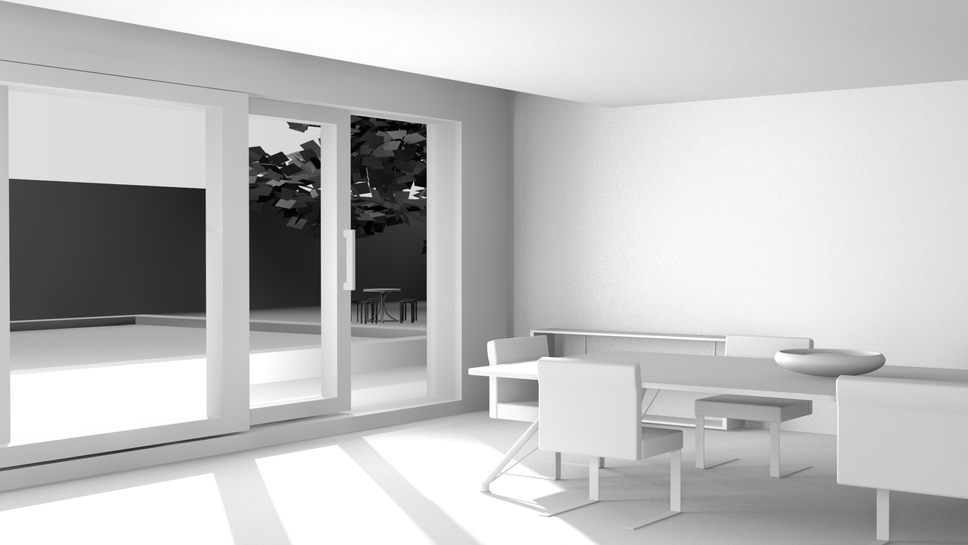

Dunque , per il sole si non so perché ma aveva di nuovo le ombre nette forse mio errore in mille prove :) comunque ora ho messo un materiale azzurrino al cielo con solo canale luminosità a 100 e gradiente senza toccare parametri. Prima tieni conto che non c'era materiale al cielo. Ho cambiato il colore del documento e già è cambiato tutto , ho messo il bianco con 80% . Ora ti posto il render e dimmi un po' come siamo messi :) grazie

direi che va gia meglio... c'e una luce di troppo a sinistra che crea delle ombre innaturali

Di luci ce ne sono 3 in totale , quella infinita del sole , quella area subito dietro la porta finestra e quella dietro la camera . Secondo te dovrei togliere quella della camera ?

si toglila
