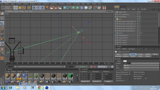

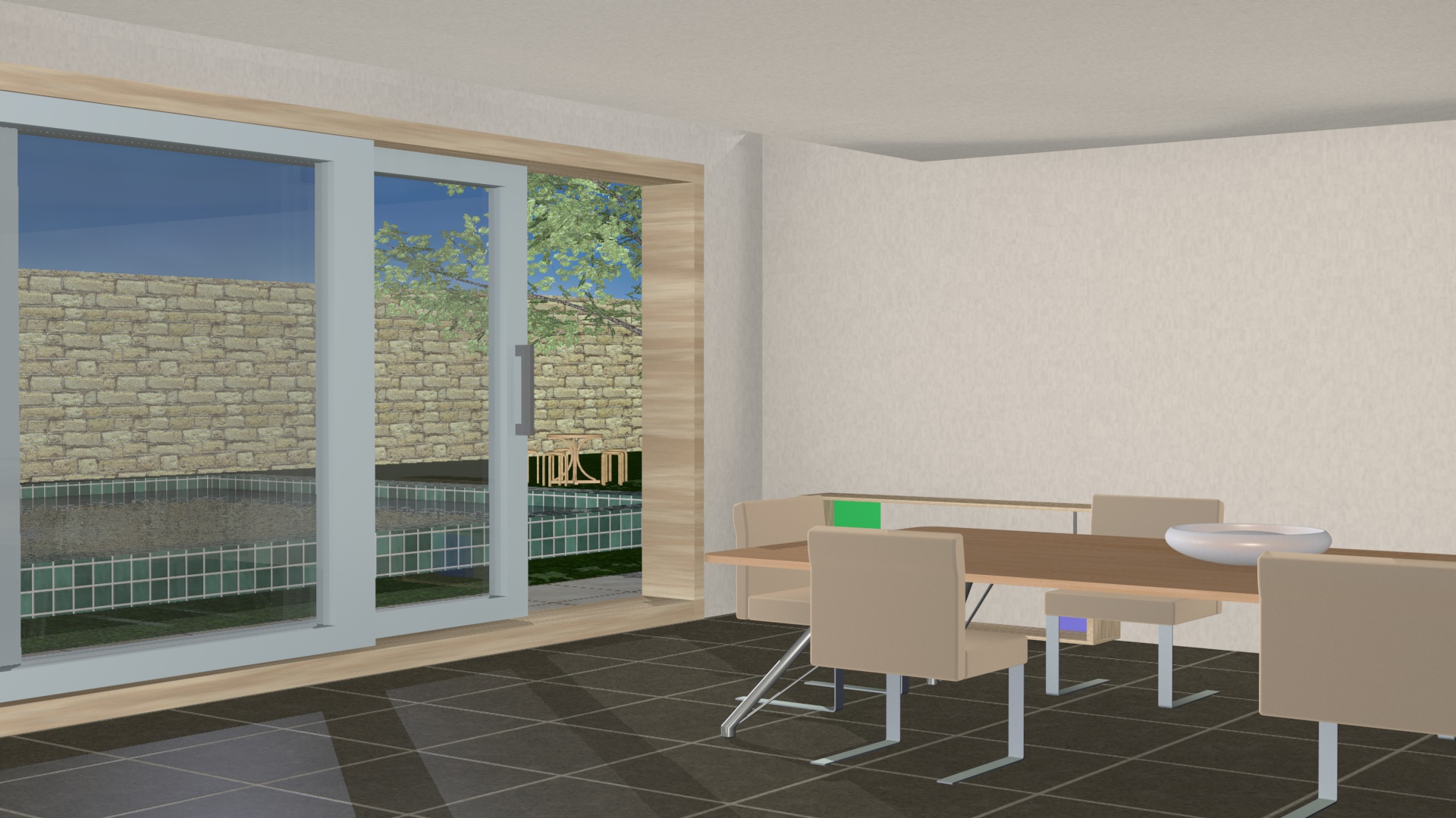

Rieccomi , non ho cambiato post in quanto il problema è lo stesso e la richiesta di consigli idem. Ho solo cambiato la scena e vi posto l'immagine del primo render cosi da poter avere consigli . Al momento la scena è priva di dettagli ha solo una porta a vetri scorrevole ( non si vede tutta in questa inquadratura ) un tavolo con sedie e un vaso sul tavolo, più un contro soffitto. Nell'esterno ho realizzato un prato un paio di alberi e una piscina, perchè mi serve solo questa inquadratura una volta terminato il lavoro . Al momento ho inserito una luce area dalla porta a vetro della stessa dimensione della porta poco più grande senza cambiarne i settaggi dunque di defoult, e poi ne ho inserita un altra sempre area dietro la telecamera per non avere problemi di ombre etc.. anch'essa con settaggi di defoult. In più c'è il cielo con materiale sky preso dai presettaggi materiali del basic , e la luce solare in cui ho solo modificato la luce togliendo la spunta su definisci luce e l'ho messa bianca . L'orario è ore 12 a febbraio. Attendo dunque consigli per rendere la luce più reale possibile . Premetto che non ho nemmeno toccato nulla sulle impostazioni della camera. Ah , nel rendere ho messo l'opzione usando io la R12 illuminazione globale con profondità di diffusione 1 , e su cache irradianza ho messo basso sia per campioni stocastici che per densità record. Il resto è di defoult.

non so che tipo di luci o parametri possano esserci dentro la tua scena ma ti consiglio di cestinare tutto e ricopiare il tuo modello (privo di materiali) in un altro file pulito con tutte le impostazioni di default, perchè questo è totalmente errato (le luci non hanno ombre) e sinceramente non penso sia attiva la IG... insomma non riesco a capirlo :roll:
riparti da zero con l'illuminazione e poco alla volta ti verranno dati consigli utili
ti consiglio di studiarti i vari argomenti postati nel lavori in corso, ti saranno di grande aiuto! :)

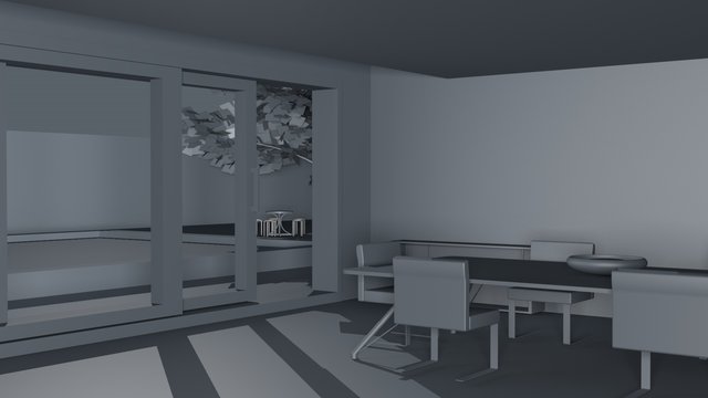

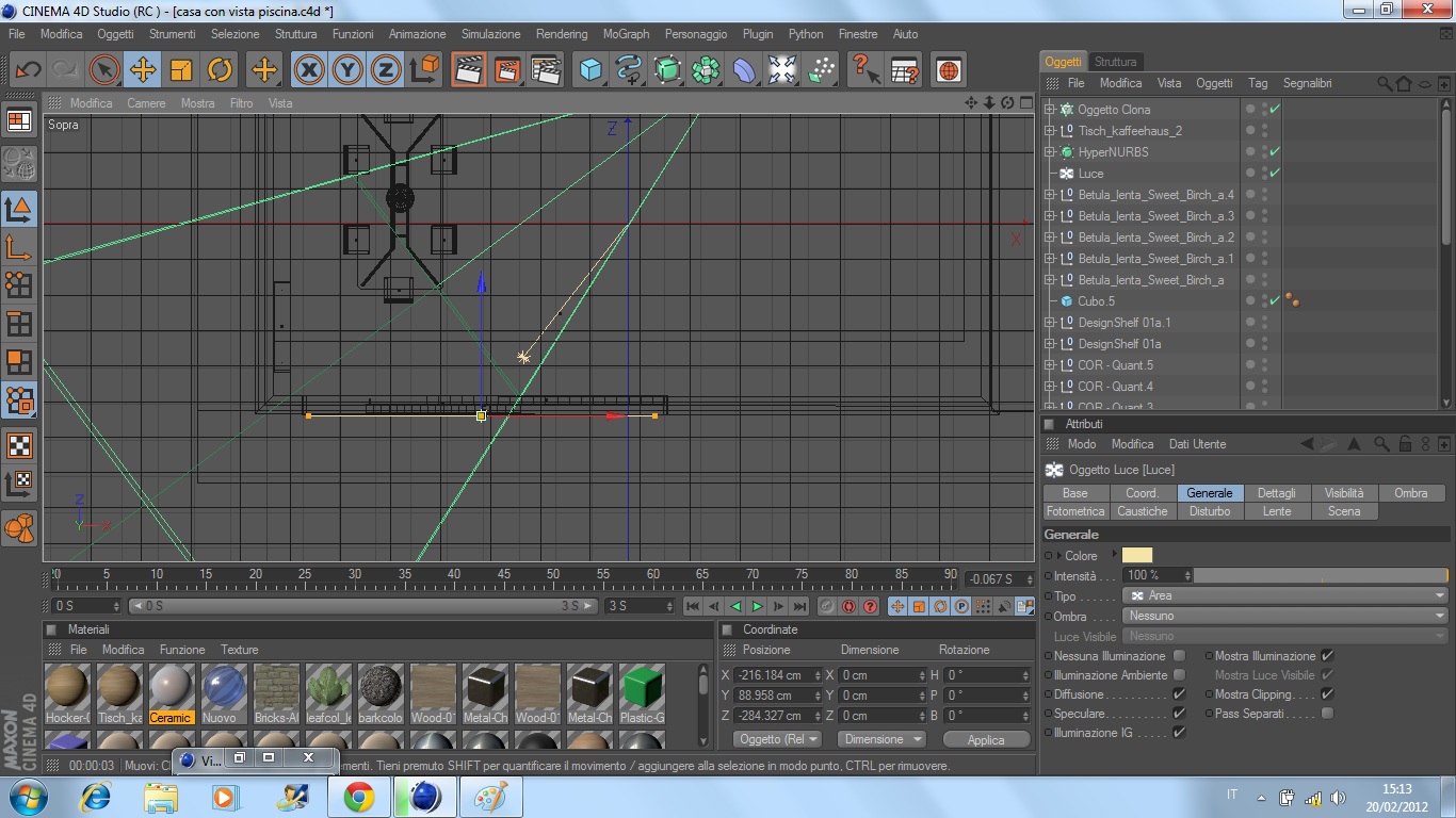

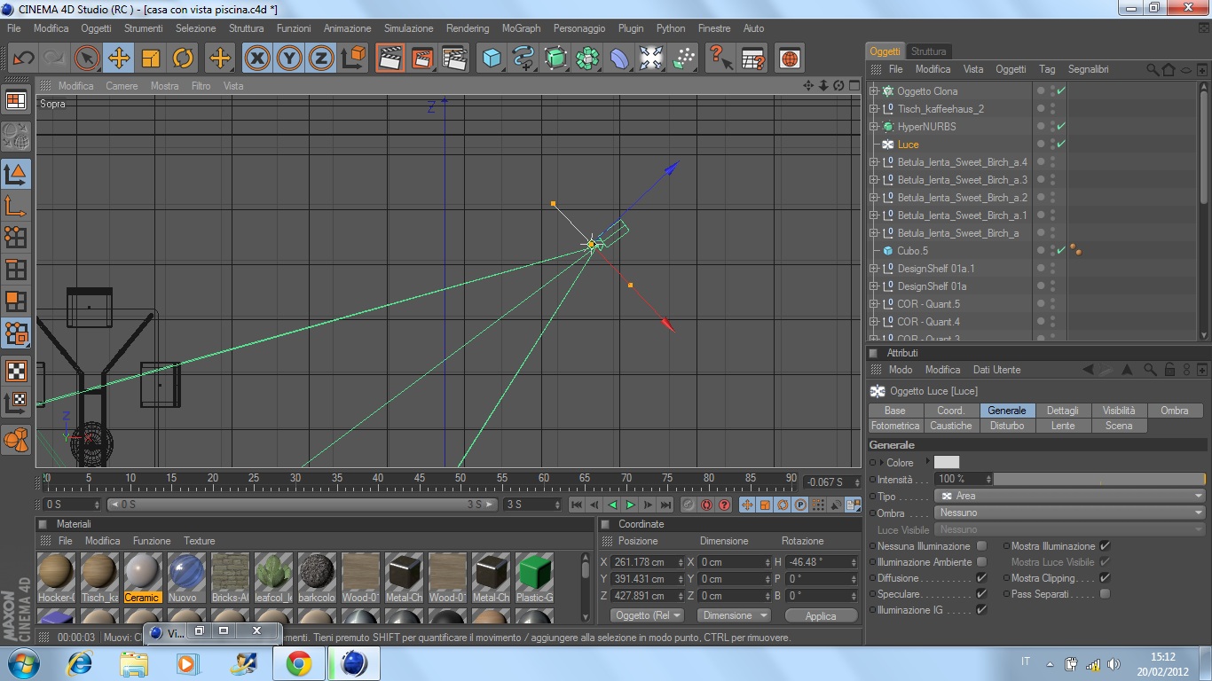

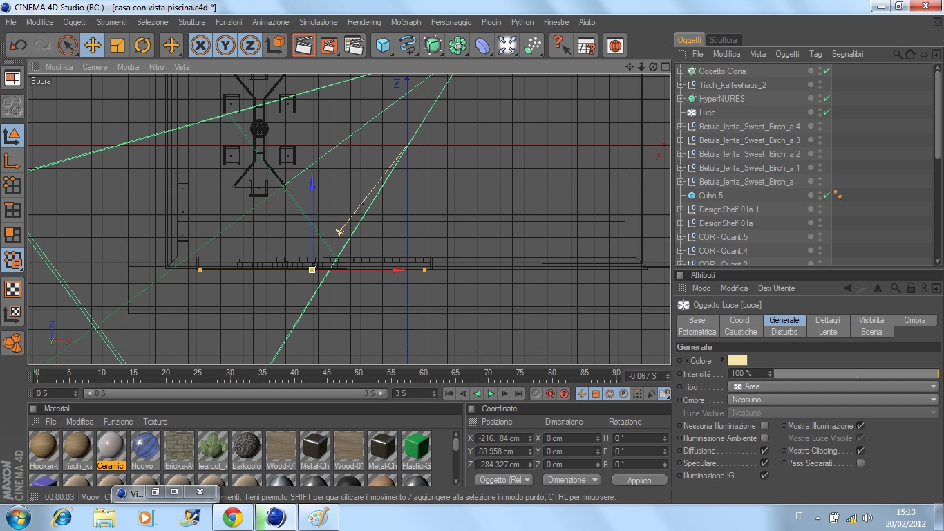

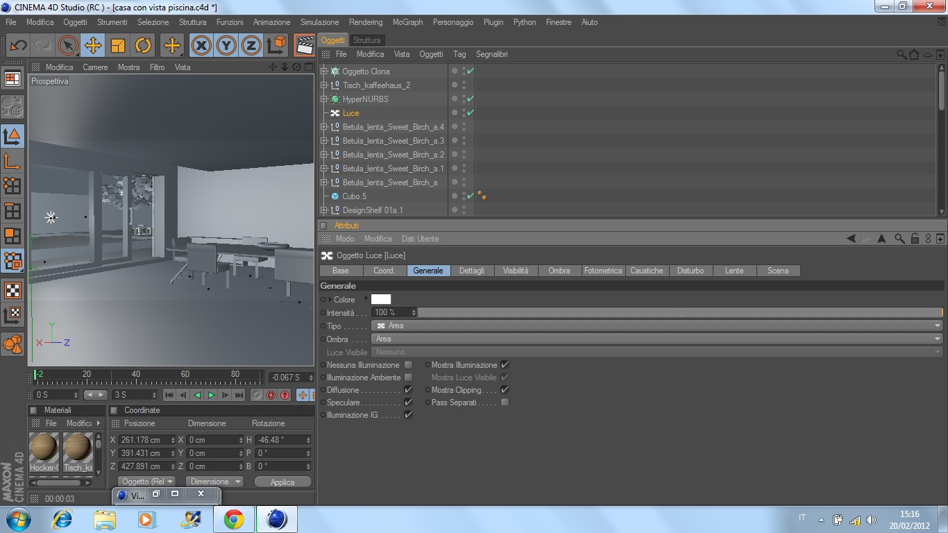

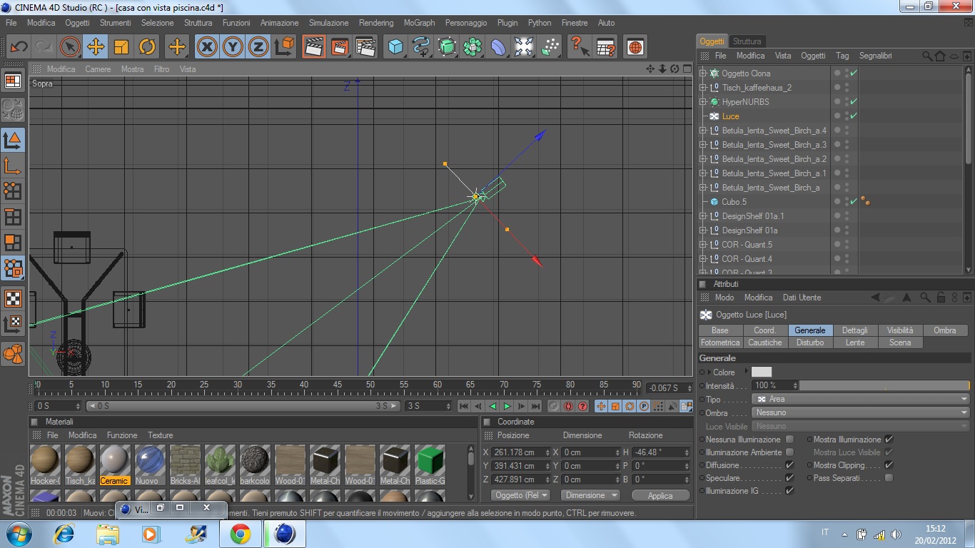

Ok , nessun problema , ho eliminato i materiali e adesso tempo che finisca posto il render della stessa scena senza materiali , con luce area sia quella della porta finestra che quella dietro alla camera con impostazioni defoult e con ombre area. Posto anche lo screen delle posizioni sopra di dove sono le luci , e dei settaggi di luci cosi che possiate avere tutto per darmi consigli . Qualche minuto e posto il tutto
Caymanste
Messaggi: 409
Iscritto il: mer mar 02, 2011 2:06 pm
Re: Aiuto per illuminazione solare
Messaggio da Caymanste »

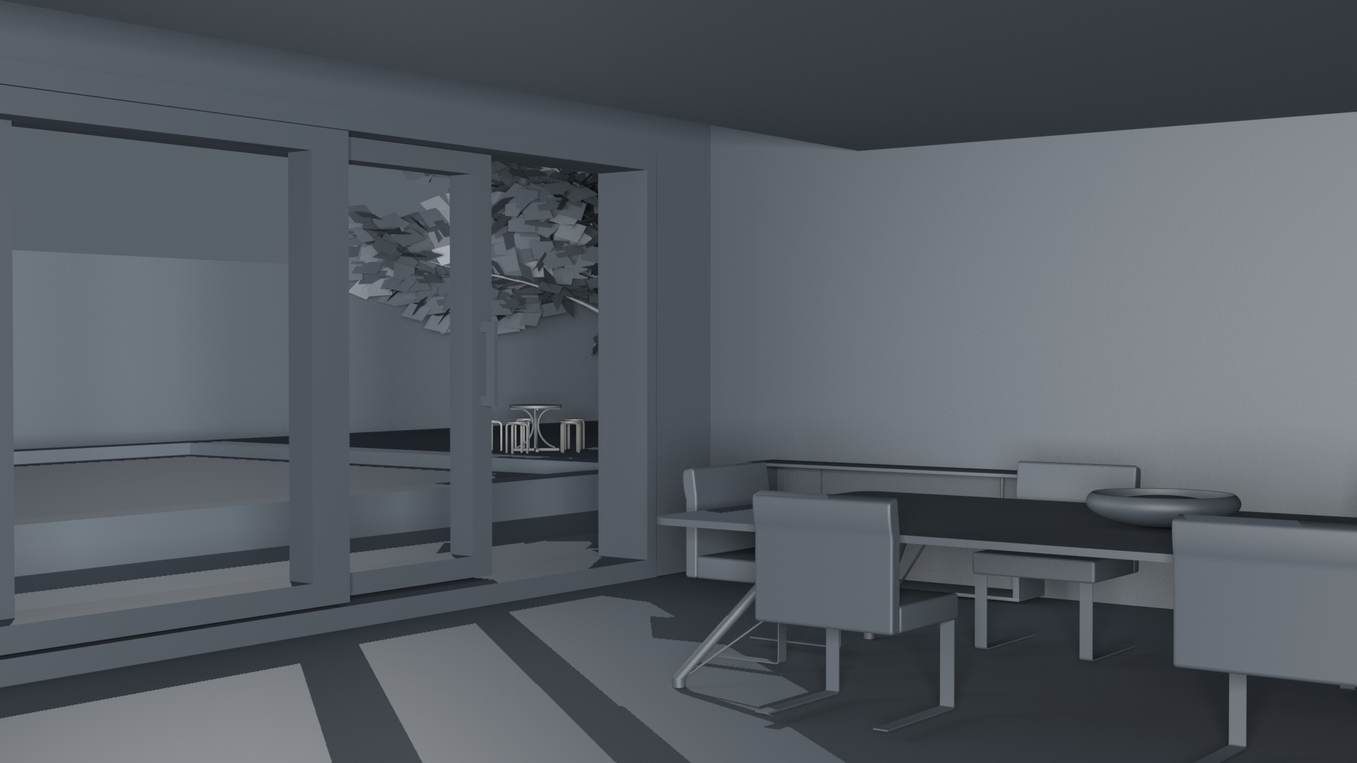

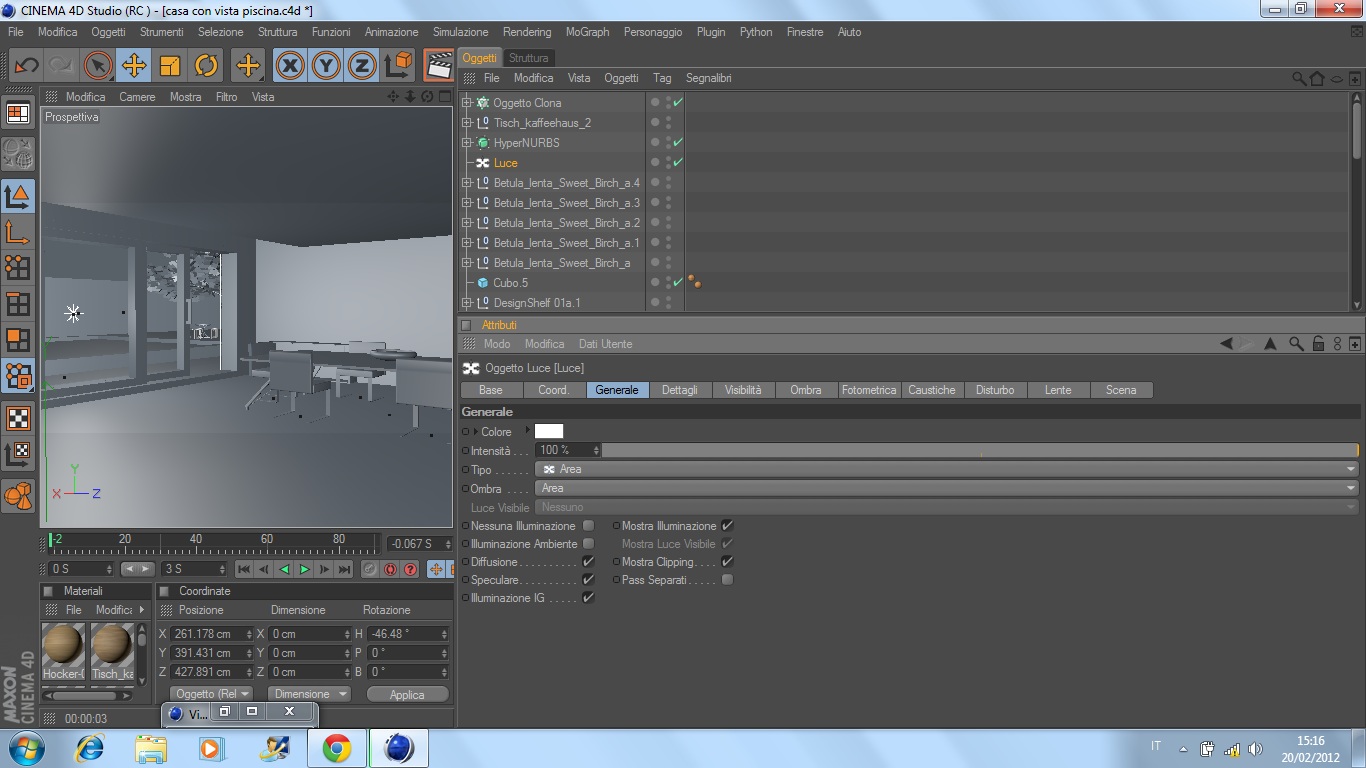

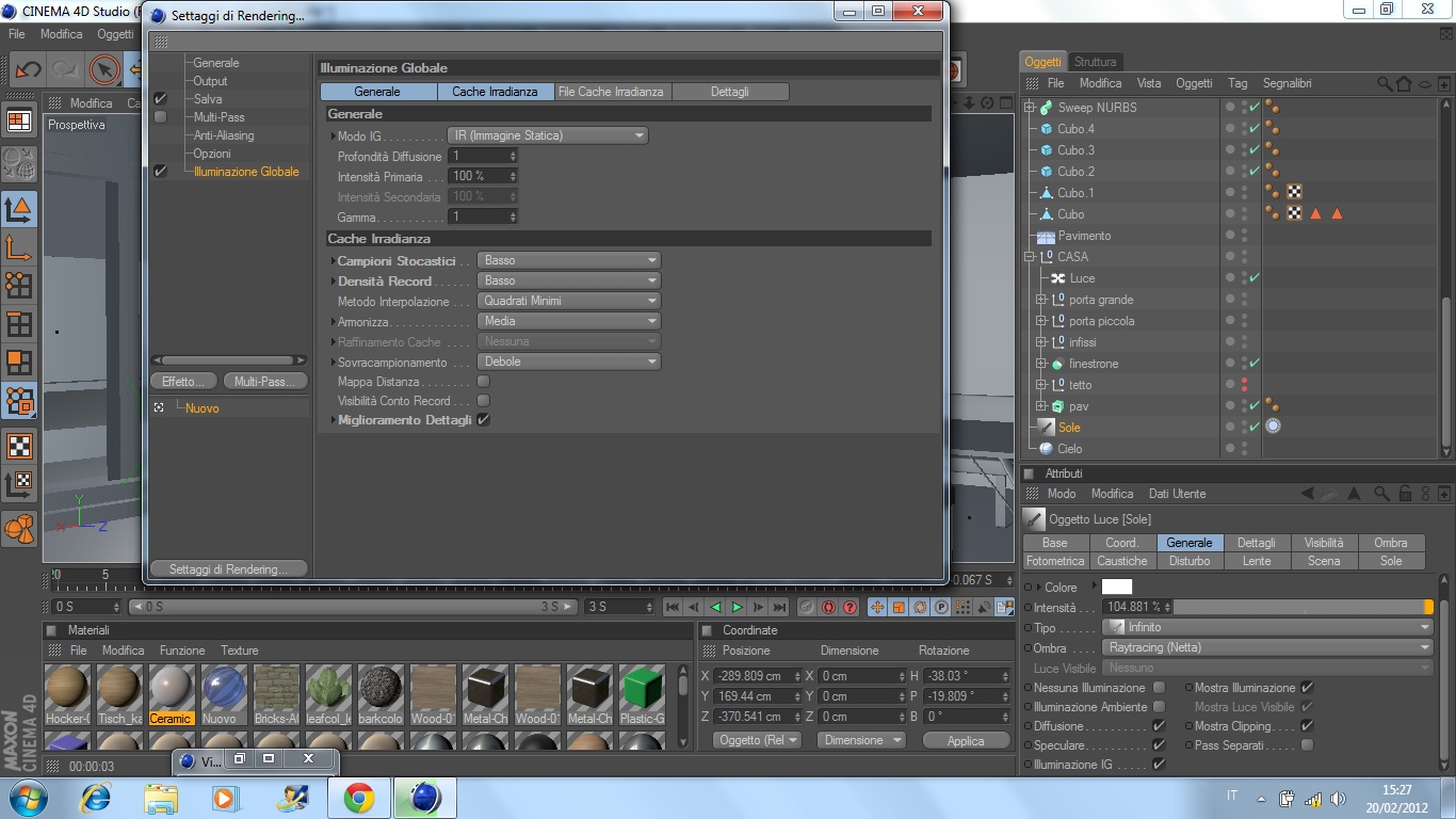

Ecco gli screen per le posizioni luci e settaggi luci e il render senza materiali se vi serve altro ditelo che posto :)
Ovviamente avendo eliminato i materiali ho eliminato i due vetri delle porte finestre ....

flowbox
Messaggi: 2545
Messaggio da flowbox »
inizia cosi... le ombre devono sempre e solo essere AREA.. per tutte le luci
alla luce area devi attivare la decadenza... quindi prendi il pallino che delimita la decadenza e lo trascini oltre al muro che sta di fronte alla luce
poi posta il risultato
