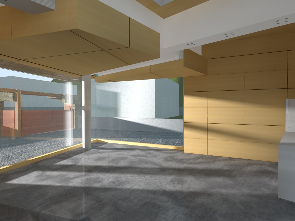

flow, io nn so come ringranziarti : i tuoi consigli e le tue indicazioni (capperi, le mitiche freccette!!!!) mi son stati utilissimi....
avevi ragione sull'esser poco convinto...avevo dimenticato attivato un cielo fisico che avevo inserito per fare una prova (in alternativa alla luce infinita)....adesso ti posto un'immagine in cui ho disattivato tutte le varie opzioni che hai trovato nei precedenti settaggi (OA, mappatura colore, etc)...gli altri settaggi sono su valori di default e cmq, per la cache irradianza tutti sui valori minimi per avere un render piu' veloce.
e' una prova al volo, devo ancora sistemare meglio la luce infinita....te la posto per sapere cosa ne pensi...
p.s. : ma se stai ancora a mare e nn rispondi, beh, ti capisco!!!!beato te!
p.s. : quella vetrata angolare nn mi soddisfa per niente, piu' di ogni altra cosa. nn riesco a far vedere la separazione delle lastre ne' ad eliminare la riflessione della colonna....

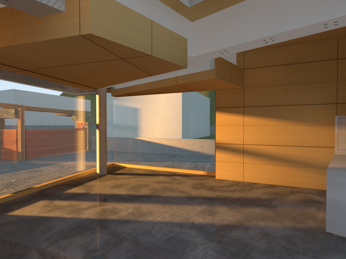

p.s. : posto un'altra immagine in cui ho introdotto alcune modifiche sulla base delle ultime indicazioni di flowbox
1) luce con un po' d'arancio a simulare un'illuminazione tardo pomeridiana
2) disattivazione IG per il materiale vetro
3) abbassare luminosità del materiale "bianco" di travatura e controsoffitto interno
Le dritte sulla modellazione, francamente, nn ho saputo come applicarle.....

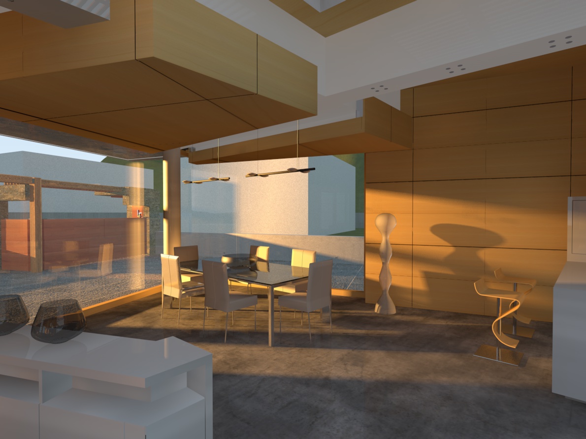

ed ora posto anche un po' d'arredo...cosi' la tortura e' completa....

allora a prima vista ci sono veramente molte cose che non vanno...
come gia detto da arcnello il materiale vetro... e tra l'altro deve avere il corretto indice di rifrazione che è circa 1.5
i vetri in se sono formati da due poligoni non uniti e quindi non esistono come spessore , per questo motivo non possono risultare realistici
la luce infinita ha tutti i parametri sballati, non so se li hai messi a caso o hai seguito qualche tutorial... nel caso buttalo pure che non vale una cicca :)
poi tutto il fabbricato sta sotto livello zero, va portato con il pavimento del mondo a zero e va inserito nella scena un oggetto floor (pavimento) altrimenti la luce non trova su cosa rimbalzare ed è un po come se avessi una casa sospesa nello spazio tra le stelle
parte del fabbricato dietro non esiste e quindi hai delle aperture grandi in cui entra la luce un po innaturalmente... ma non so se le hai cancellate per allegare il file

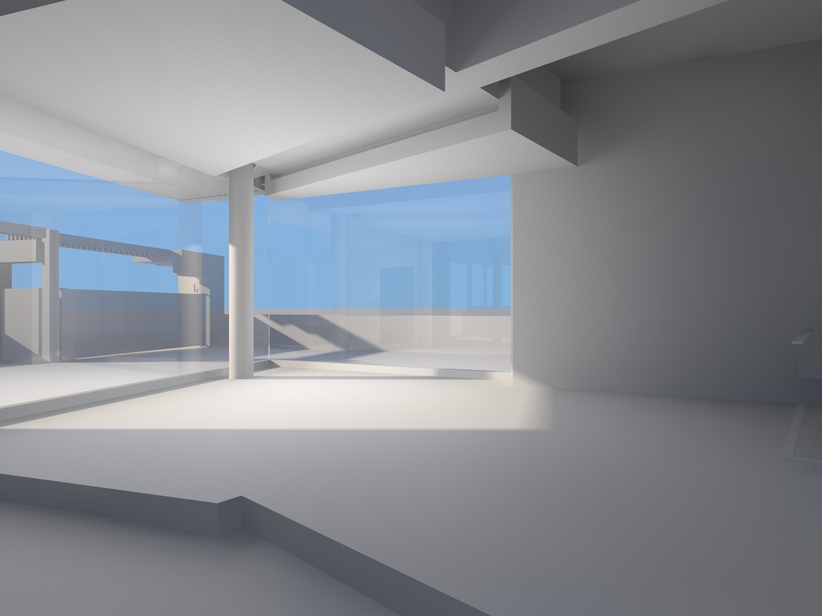

ti posto un file con alcune correzioni, ho modificato i parametri illuminazione del materiale cielo , le luci, i vetri a cui ho dato spessore ed ho spostato la camera ad un'altezza cavalletto fotografico
come vedi ora i muri non sono piu luminosi, non è un'illuminazione perfetta ma direi una base di partenza corretta... dopo applicati i materiali sicuramente andranno fatti aggiustamenti alle intensita delle luci
per gli spigoli ho visto che hai gli oggetti formati da tantipoligoni separati... forse dovresti poterli smussare dal cad prima di esportare... o esportare in modo da avere gli oggetti correttamente uniti... non so perche non uso cad :(

vetri flow2.rar
(2.99 MiB) Scaricato 111 volte
