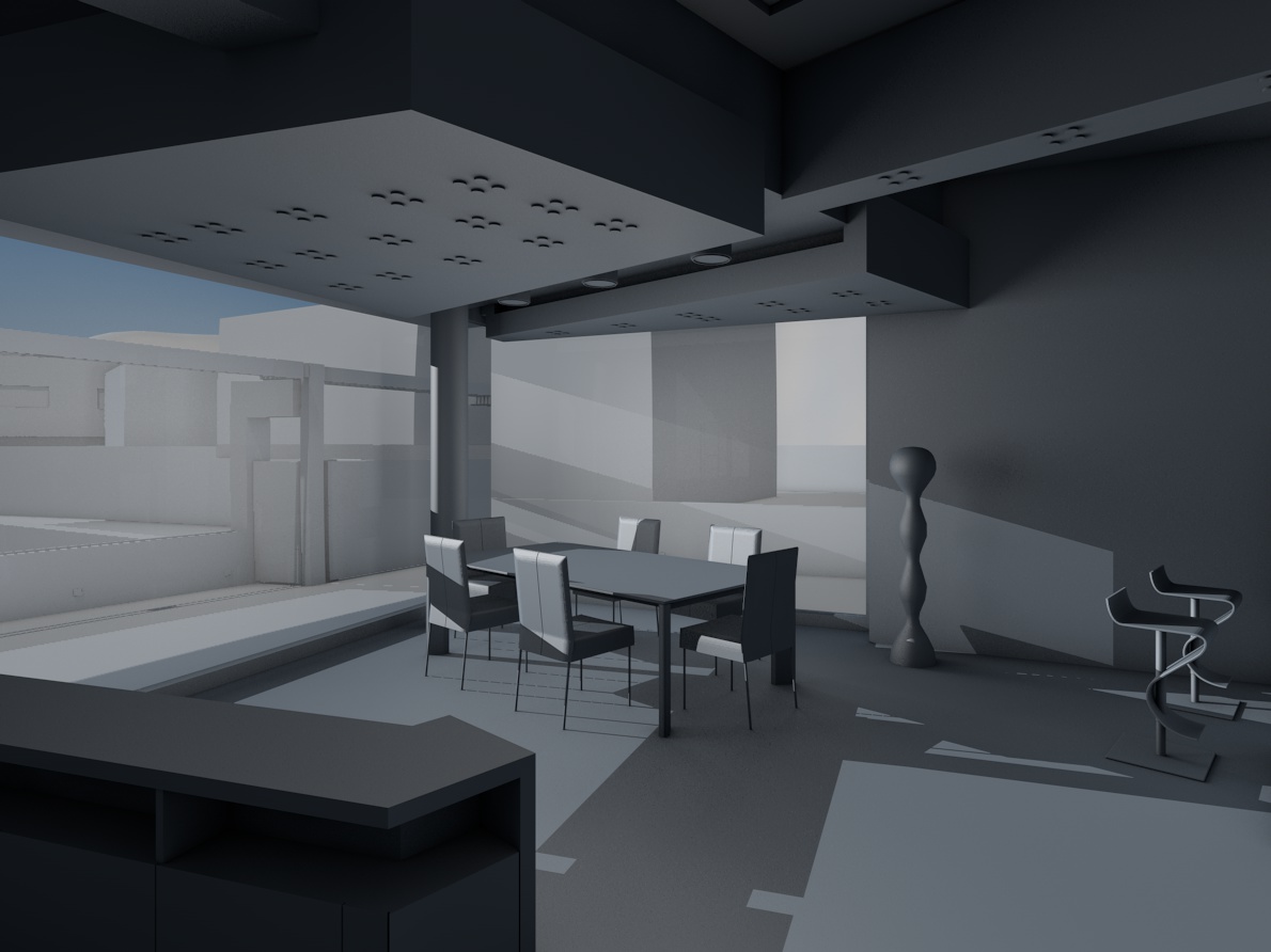

salve,
ho impostato la mia prima scena per un rendering di interni.
il risultato nn mi pare molto soddisfacente, qualcuno puo' aiutarmi a migliorarlo?
i parametri sono i seguenti :
Illuminazione IG : modo IR+QMC, 3, 100, 130
Occlusione Ambientale
Filtro duro 5%
Luci infinite (esterne in corrispondenza delle vetrate e puntate verso il tavolo) : intensità 200, ombra netta
Luci area (interne, in corrispondenza delle vetrate e di dimensioni analoghe alle vetrate stesse) : intensità 100, ombra area
Luce omni al centro della stanza : intensita' 45%, decadenza lineare
p.s. : nelle stanze vicine ho messo altre luci omni con intensita' piu' bassa, in particolar modo perche' il mobile in primo piano risultava totalmente buio.

scusa, non prenderla a male... ma stai usando dei parametri, impostazioni illuminazione e luci campati per aria...
cioe completamente messi a caso (ci credo che non è soddisfacente)
magari vedi qualche tutorial ed impara almeno le basi di illuminazione, vediti il laboratorio di rendering per prendere spunti... cerca nel forum, quasi tutti i wip riportano i parametri utilizzati dall'utente...
altrimenti non si tratta di aiutarti a migliorarlo... si tratterebbe di farti un corso e non credo che il forum sia il luogo adatto

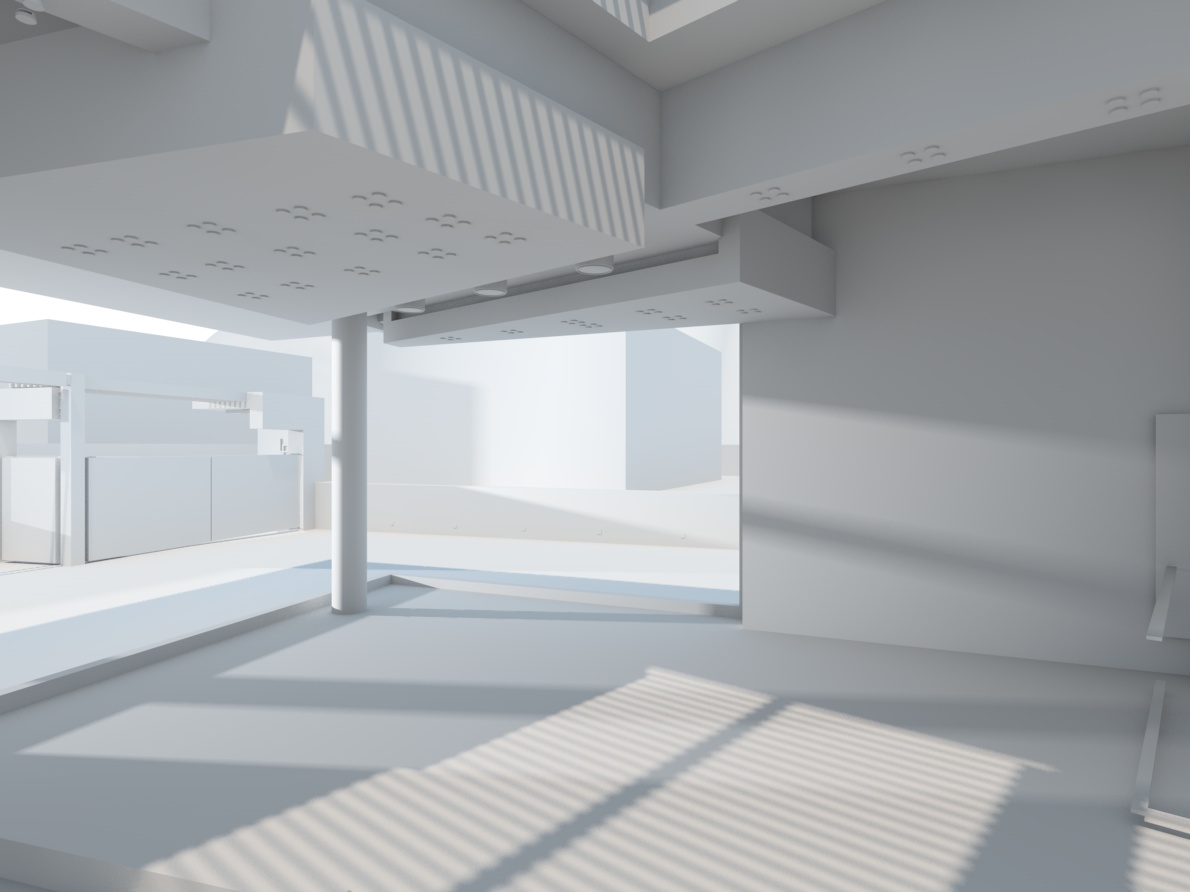

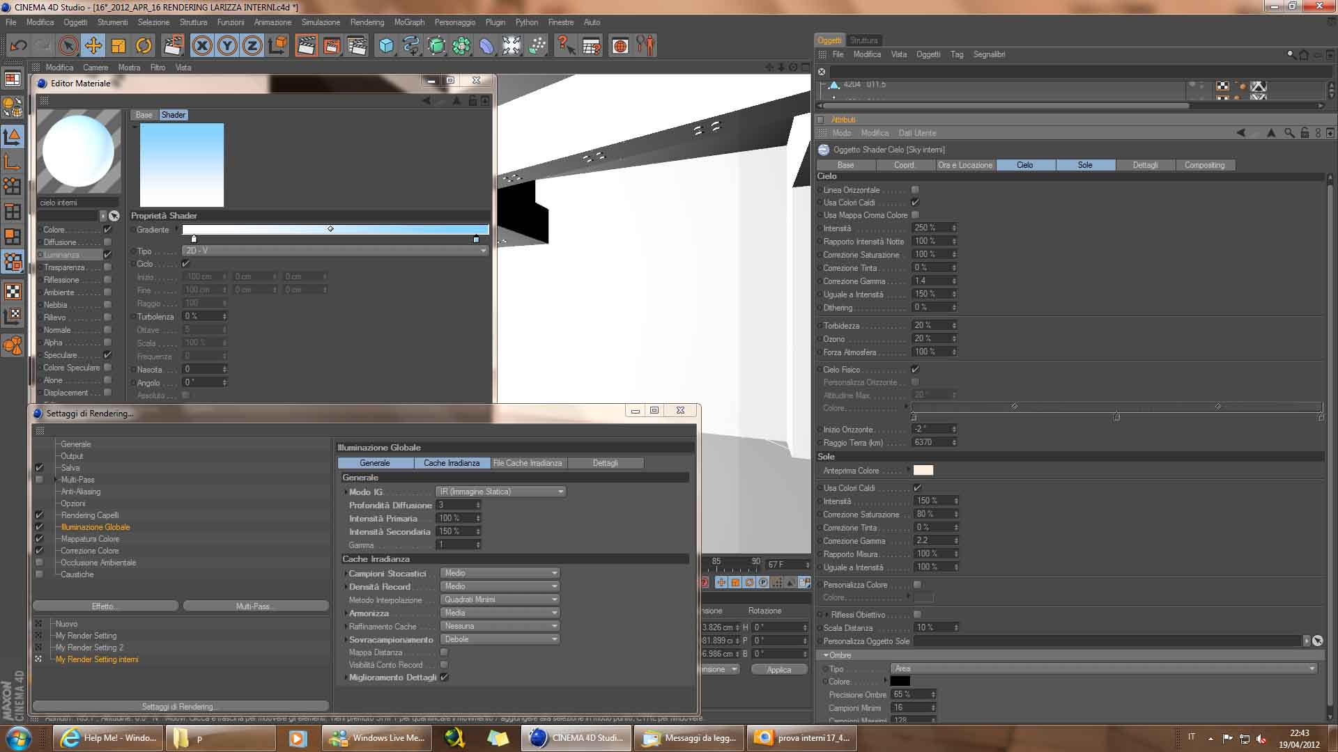

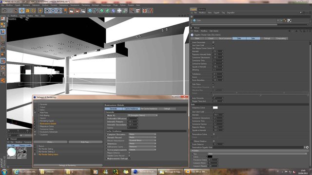

posto un'altra vista con i relativi parametri...

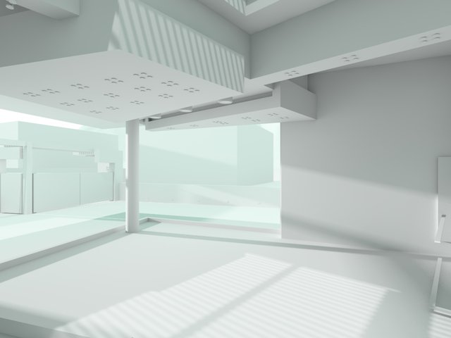

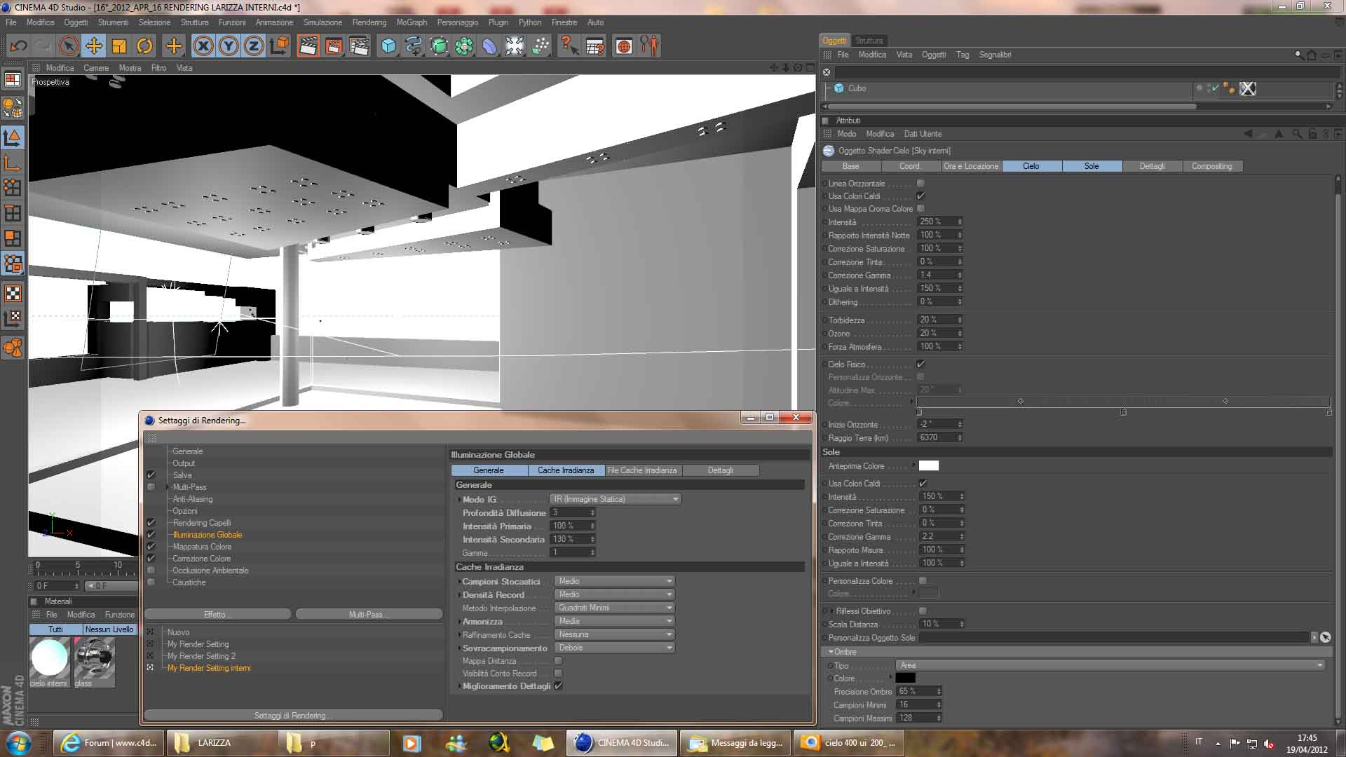

nuova prova e parametri...pare che la colorazione verdino-azzurrognola sia andata scemando ed ho corretto l'ombra sul muro prodotta da colonna e controsoffitto.
che ne dite?

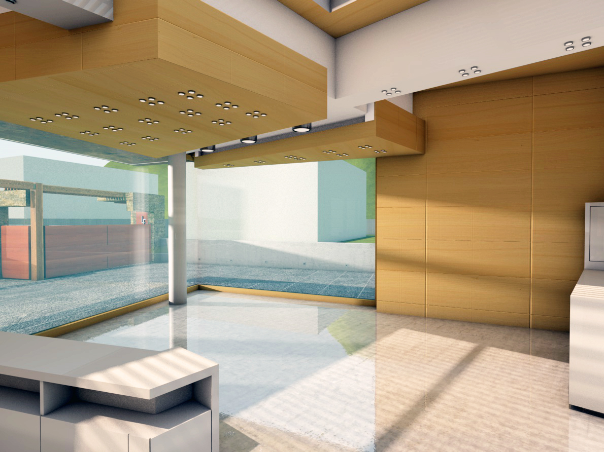

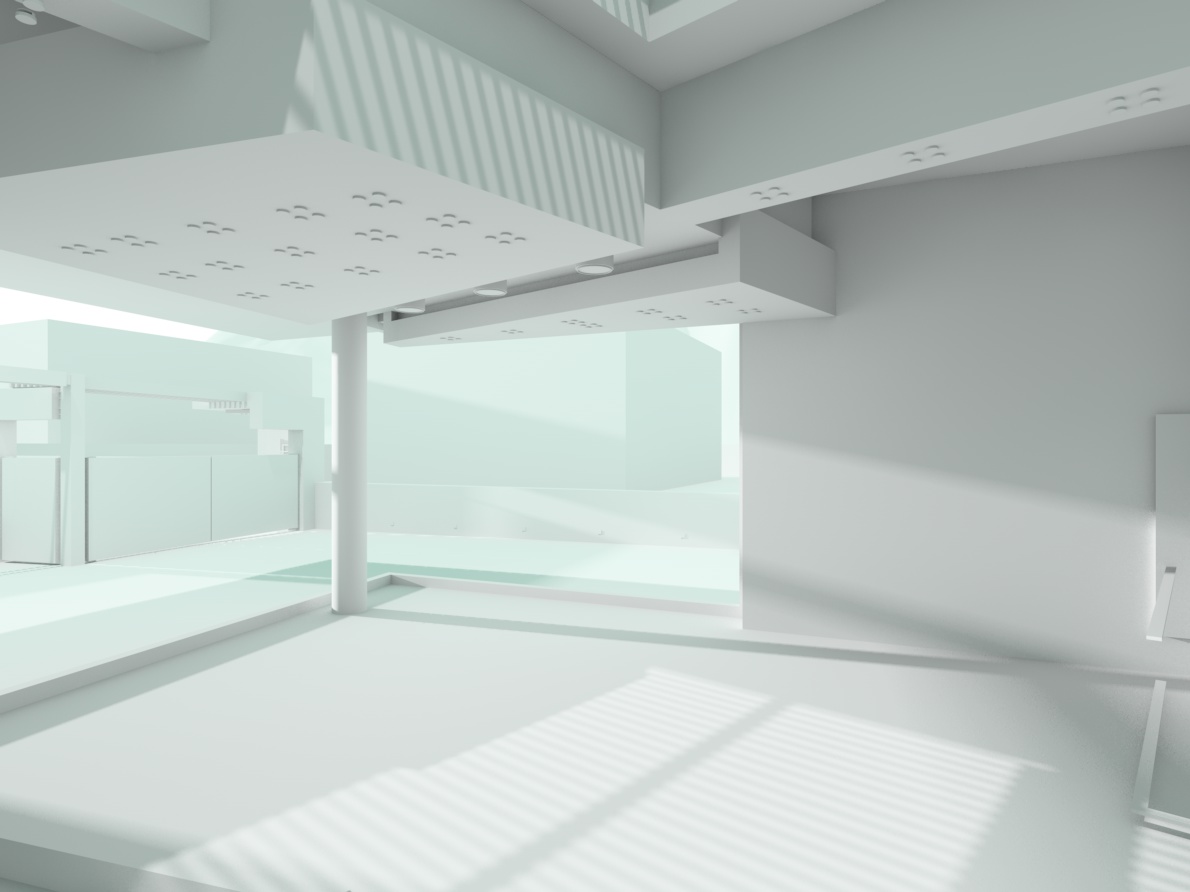

posto un'immagine di una bozza di texturizzazione : ci sono ancora molte cose da fare (tipo aggiustare il pavimento, i riquadri delle pannellature lignee, i vetri dei faretti, etc.) ma ve la sottopongo ugualmente.
p.s. : i parametri di cache irradianza sono su valori medi, nn ci sono filtri, ne' OA, ne' post produzione : dove potrei, secondo voi, iniziare a "smanettare" un po' per avere un'immagine piu' fotorealistica?
p.p.s. : a prescindere da tutto, voglio ringraziare flowbox per la dritta iniziale...anche se, ora, nn so che fine abbia fatto! :P

eccomi eccomi... stavo al mare perche in questi giorni fa un parecchio caldo... infatti ti rispondo ora che qui sono le 8 del mattino e piu tardi me ne vado in spiaggia :)
c'e ancora qualcosa che non mi convince... sicuro di non aver attivato l'occlusione ambientale nemmeno nei materiali (frecce rosse)?
ti ho segnato le righe nere che forma l'AO che rendono falso il render, se noti una foto vera non vedrai mai quelle righe scure ... a meno che non sia una foto di un ambiente sporco e vecchio dove si siano annidati anni di polvere e fumo
oltre a questo non quadrano le luci, hai due soli? (uno credo sia quello del physical sky) uno proietta la luce dai vetri (freccia verde) ed ha un'inclinazione eccessiva, se lo mantieni cosi inclinato devi dare una luce molto gialla aranciata, tipica del sole al tramonto o alba e quindi cambiare totalmente il tipo di render
l'altro (freccia azzurra) completamente verticale... direi a ore 12.
chiaramente quando ti dissi di non confonderti con il physical sky ma di usare solo lo sky semplice non stavo scherzando, non ti ho dato dei parametri a caso ;)
i materiali dovranno venire dopo che avrai una buona illuminazione basica
la gamma di tutti i parametri va lasciata di default, la gamma non è un parametro cambiabile a piacimento ma è li per rispettare i parametri che vediamo a monitor... la correzione di gamma o comunque correzioni di esposizione le puoi fare in post produzione con photoshop... per farti capire, la maggioranza dei parametri modificabili che trovi nel pannello dell' IG, delle luci, delle ombre, i filtri, gli effetti ecc. ... non vanno per forza applicati o modificati, ci sono per dare la possibilita di fare render di qualsiasi tipo, render con effetti speciali, render in stile cartone animato ecc. per i render architettonici non si usano
ci tengo a precisare che non è smanettando che si ottiene un'immagine fotorealistica, se non parti da una corretta illuminazione di base è molto difficile che otterrai una buona immagina, ci sara sempre spazio per quel qualcosa che non convince :)

ah ho visto solo ora i parametri allegati, togli miglioramento dettagli, togli rendering capelli, togli correzione colore e togli mappatura colore
imposta le luci senza porcherie nel render... altrimenti non ne esci ;)
