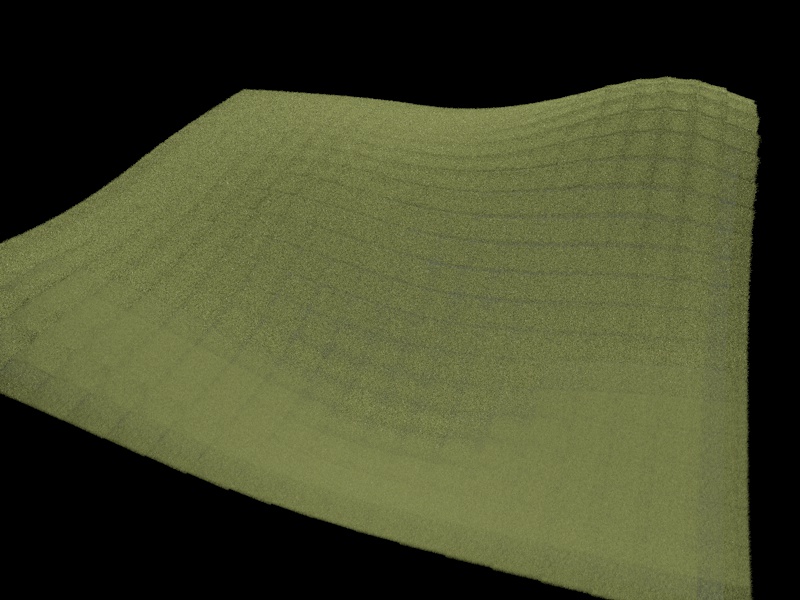

ho seguito tutti i passaggi per poter clonare il mio tassello d'erba e funziona tutto!!! ..il problema sorge quando il terreno su cui applico il clone non è in piano!!! :@ :@ :@
il risultato è la mia mesh di terreno con tante "terrazze" (che sono i miei tasselli d'erba) tutte orizzontali... quindi non seguono l'andamento del terreno!!!

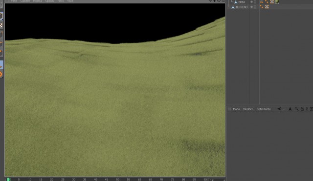

...in ogni caso devo dire che il risultato non mi soddisfa al 100%... purtroppo dove la mesh è particolarmente inclinata si vedono gli spigoli della zolla che emergono e quindi mi si formano delle ombre un po' fastidiose!! ...dite che la soluzione è quella di usare delle zolle più piccole...?

è un piano 1000x1000 con 20 suddivisioni per lato, poi modificato con il magnete solo nella direzione Y per creare il movimento...
ecco il risultato:

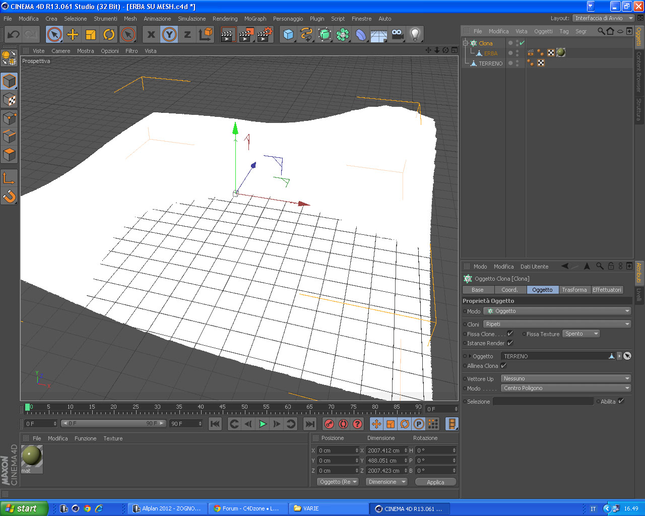

ecco i settaggi... :-((

io mettendo il modo su superficie non ho i tuoi problemi, a te cosa risulta?
inoltre vedo che hai un tag compositing, per quale motivo l'hai messo se posso sapere?
