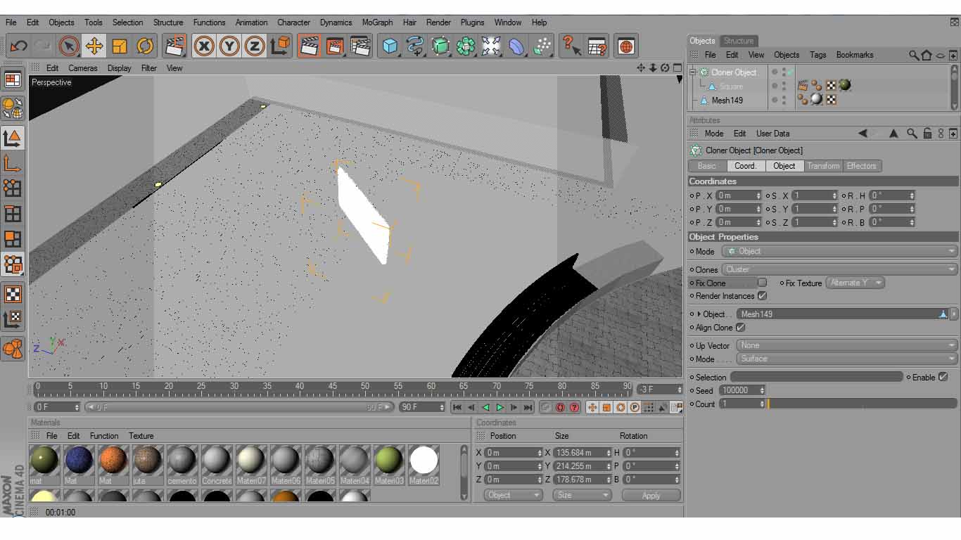

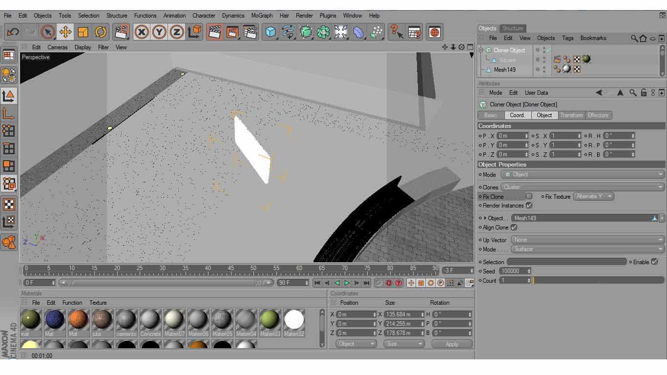

ciao a tutti! :)
sicuramente sarà una cavolata di poco conto, risolvibile in 2 clik, ma non riesco a trovare la soluzione. Sto cercando di riempire una piano 2d con dell'erba 3d attraverso la funzione clone nel menù a tendina di mograph. Ovviamente ho seguito tutti i procedimenti riportati in questa discussione http://www.c4dzone.com/it/forum/viewtop ... a&start=40 (pag.5) dal buon Enzo.
Tutto chiaro e preciso. Solo che. Solo che il mio tassello di erba viene clonato ruotato in verticale. Sapete svelarmi l'arcano?
grazie mille! ;)
Messaggi: 3568
Re: erba mograph
controlla gli assi del tassello, così ad occhio mi sembrano sballati. In alternativa puoi dar tu la rotazione dei cloni dal tab Transform del cloner

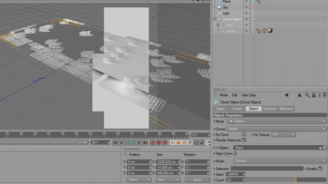

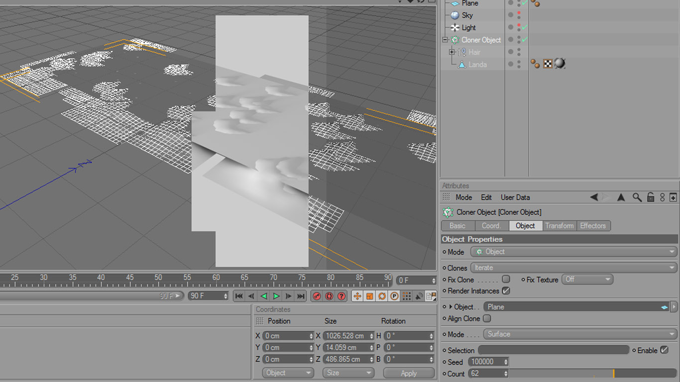

ritorno a questo 3d perchè mi sono trovoato di nuovo davanti ad un inghippo.
faccio sempre riferimento alla discussione linkata da me nel primo post, l'applicazione dell'erba ad un oggetto clona.
finchè usavo il tassello di erba scaricato dall'area download di questo forum tutto bene, ma se provo a cambiare il tassello di erba (uno trovato uppato in una discussione, pardon non mi ricordo l'utente) il comando clona sembra non funzionare.
sapete darmi qualche consiglio? grazie
8-)
erba clona vicolud.rar
e questo è il file in R11.5
(997.87 KiB) Scaricato 107 volte
questo è il risultato dell'operazione clona.

ciao!onorato di essere stato citato ;)
ho provato a scaricare il tuo file...ma una volta aperto, nella lista degli oggetti, quello che vedo è diverso dall'immagine che hai postato tu.
nell'oggetto clona non c'è nessun figlio.
puoi ri-postare il file con i cambiamenti salvati oppure dirci quali cambiamenti hai fatto?
suppongo che tu abbia reso editabile Hair, ma nel dubbio, aspetto tue notizie ;)
