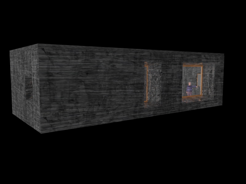

da quel che vedo sembrerebbero listelli di legno o mi sbaglio?
FofoC4D
Messaggi: 1676
Re: Bunker in progress
Messaggio da FofoC4D »
pierluigi ha scritto:da quel che vedo sembrerebbero listelli di legno o mi sbaglio?
Si così da bunker diventa tomber.
Beni, sei sicuro di voler fare un bunker?

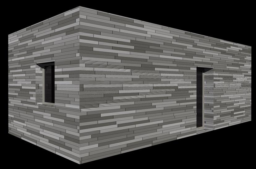

:o non ho capito molto! Comunque per la foto del bunker, almeno per la parte esterna credo sia cemento armato, quindi se ti interessa puoi provare a cercare textures con questa chiave.
Inoltre ti sconsiglio di prendere texture da foto in prospettiva e con bassa definizione, come mi sembra di capire. Sia perchè ti fa dei macelli nella stesura sia per lo sgradevole effetto-piastrella per la ripetizione della texture.
Se vuoi fare la listellatura, che hai indicato dopo, puoi usare la trama procedurale che trovi nel tasto texture->superfici->ripeti e in modello scegli "tavole". La puoi scalare e cambiare il colore in modo casuale; magari anche mettendoci una leggera rigatura simuli il legno.
Eccoti una piccola prova veloce di cosa puoi ottenere. Non badare agli angoli "ad capocchiam".. li puoi facilmente far scorrere con l'offset o altro. :P
bye! :)
beni
Messaggi: 11
Iscritto il: mar gen 03, 2012 10:43 pm
Messaggio da beni »
Ragazzi, per iniziare volevo dirvi che sono una donna. Nonostante abbia un nome maschile. :)
Sono proprio sicura di voler fare un bunker!!! ;)
Vi posto il render.
Vi scrivo quello che ho fatto:
Ho inserito la texture in colore, diffusione, riflessione, rilievo (forza -85%), displacement (forza 58%)
Luci utilizzate:
luce infinita e light omni
Inizialmente pensavo di fare una facciata in cemento a faccia vista, ma successivamente ho pensato di usare dei listelli in cemento. Penso che rendono più elegante il prospetto e danno un pò l'idea della costa.
Nel render che ho postato, il colore del prospetto è grigio ma in realtà dovrebbe essere un pò più sul marrone.

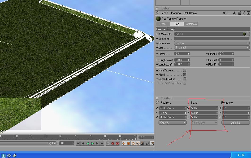

Messaggi: 2647
Messaggio da pierluigi »
beni ha scritto:li applico cubica.
Proverò a spuntare "alta qualità" e ti faccio sapere.
controlla che siano impostati correttamente questi parametri
