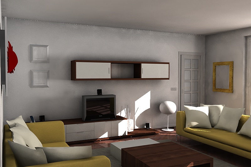

E questo è un aggiornamento...
Ho iniziato a mettere i materiali, alcuni sono da rivedere come il legno del tavolino, e mancano ancora alcuni elementi come ad esempio un lettore DVD/videoregistratore, le tende ed oggetti vari nella scena. E poi ci saranno da eliminare le solite "patacche" sui muri aumentate inevitabilmente con i materiali...

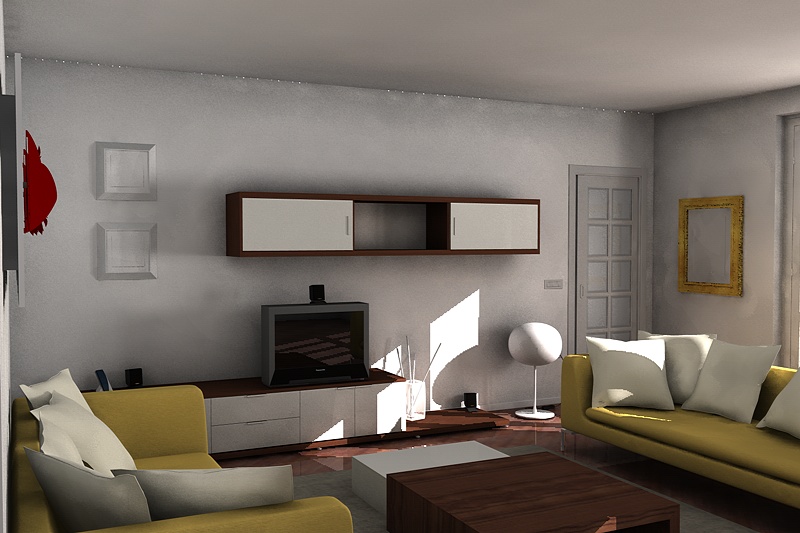

Messaggio da valter.b »
Oggi ho provato a renderizzare con la v.9.5: ha impiegato 1/4 del tempo rispetto la v.9.1!!!! Mi risollevo considerando che il calcolo finale sarà più "pesante".... Cmq per l'immagine che posto sono stati necessari 15 minuti :o

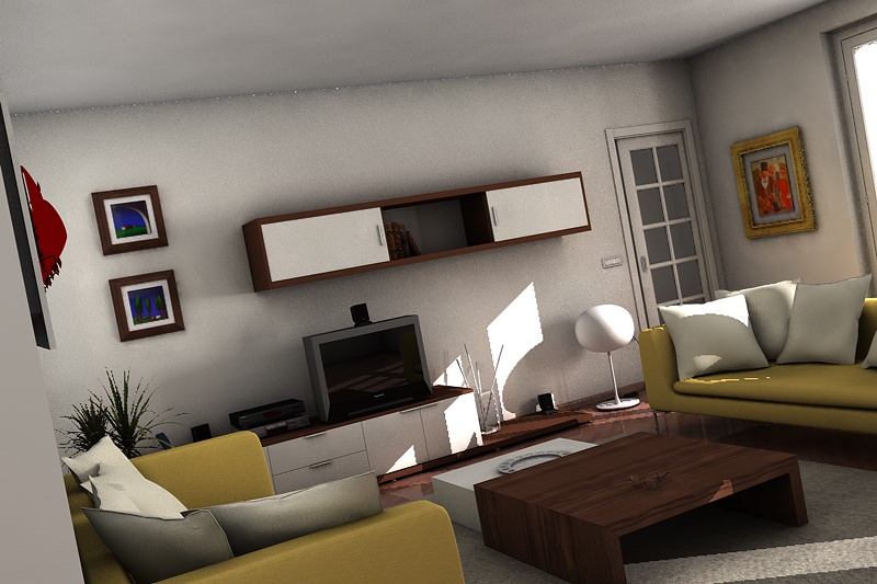

Ci sono quasi, mancano ancora un paio di particolari come la tenda ed ancora qualcosa sul tavolino, qualche altro mat da sistemare quà e là.... dopodichè basta!!! :-(
Mi piacerebbe avere opinioni per portare le ultime (spero poche :evil: ) correzioni.
Grazie e non risparmiatevi :D
:D
verocuoio
Messaggi: 482
Iscritto il: mer giu 15, 2005 2:21 pm
Località: Apuania
rendering interno
Messaggio da verocuoio »
Ciao io direi che potresti settare l'antialiasing su "migliore" cosi elimini la seghettatura delle ombre , delle punte delle foglie della pianta ecc.
poi a proposito dei puntini luminosi che ci sono nell'angolo tra parete e soffitto, non è mica che il soffitto è appoggiato e non si interseca bene con le pareti ? Sono un pò strani.
Per il resto mi sembra buono e 15 minuti sono pochi.
Verocuoio
elisa
Messaggi: 1309
Messaggio da elisa »
concordo con verocuoio, bisogna mettere antialiasing su migliore cosi saltano le seghettature.
L'illuminazione mi piace molto!!!
complimenti!
ps. poi un piccolo dettaglio, i bordi dei cuscini che visti lateralmente sembrano un po' piatti pero' non è facile fare dei cuscini che sembrano veri!
complimenti ancora
Elisa
_____
AMMINISTRATRICE C4DZONE
valter.b
Messaggi: 110
Iscritto il: gio set 15, 2005 1:16 pm
Località: Grottammare (AP)
Re: rendering interno
verocuoio ha scritto:Ciao io direi che potresti settare l'antialiasing su "migliore" cosi elimini la seghettatura delle ombre , delle punte delle foglie della pianta ecc.
Verocuoio
Avevo già pensato a settare l'antialiasing su migliore, ma sul rendering finale, per non perdere tempo... Sui puntini luminosi hai ragione il soffitto è appoggiato e devo correggerlo. Sui tempi, considera che l'immagine impostata è piccola e non tutti i settaggi sono impostati per la migliore qualità, per cui nel caso del rendering finale, aumenteranno inesorabilmente :(
Aggiungo le ultime cose e ci risentiamo.
Grazie per i complimenti e per i consigli. :)

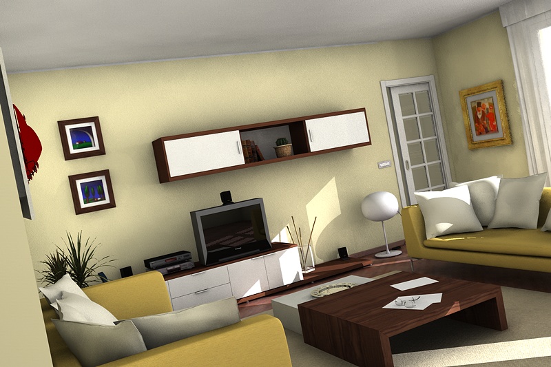

valter.b
Messaggi: 110
Questo dovrebbe essere il risultato finale... (tranne ripensamenti!).
Cosa ne pensate :roll: ?
Vorrei aggiungere qualche effetto in PP (ma non sono sicuro...), avete qualcuno in particolare da suggerire?
Bye
Valter
:D
verocuoio
Messaggi: 482
Località: Apuania
rendering interno
Ciao ieo, alla fine è venuto un bel lavoro, molto meglio le seghettature, anche se da qualche parte si vedono sempre, ci sono un pò di macchie sul muro a dx, ma levarle del tutto con tempi di rendering brevi, mi sa che è un casino, al limite potresti mappare quella parete da sola e metterci un tag compositing con la precisione GI altissima.
Per il lavoro in PP non so cosa dirti, non sono per niente pratico, il mio primo lavoro in PP con photoshop è quello della pioggia nel post dell'altra sezione.
Verocuoio
