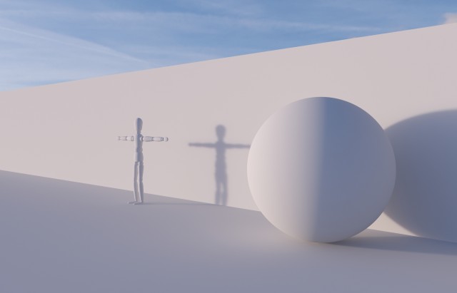

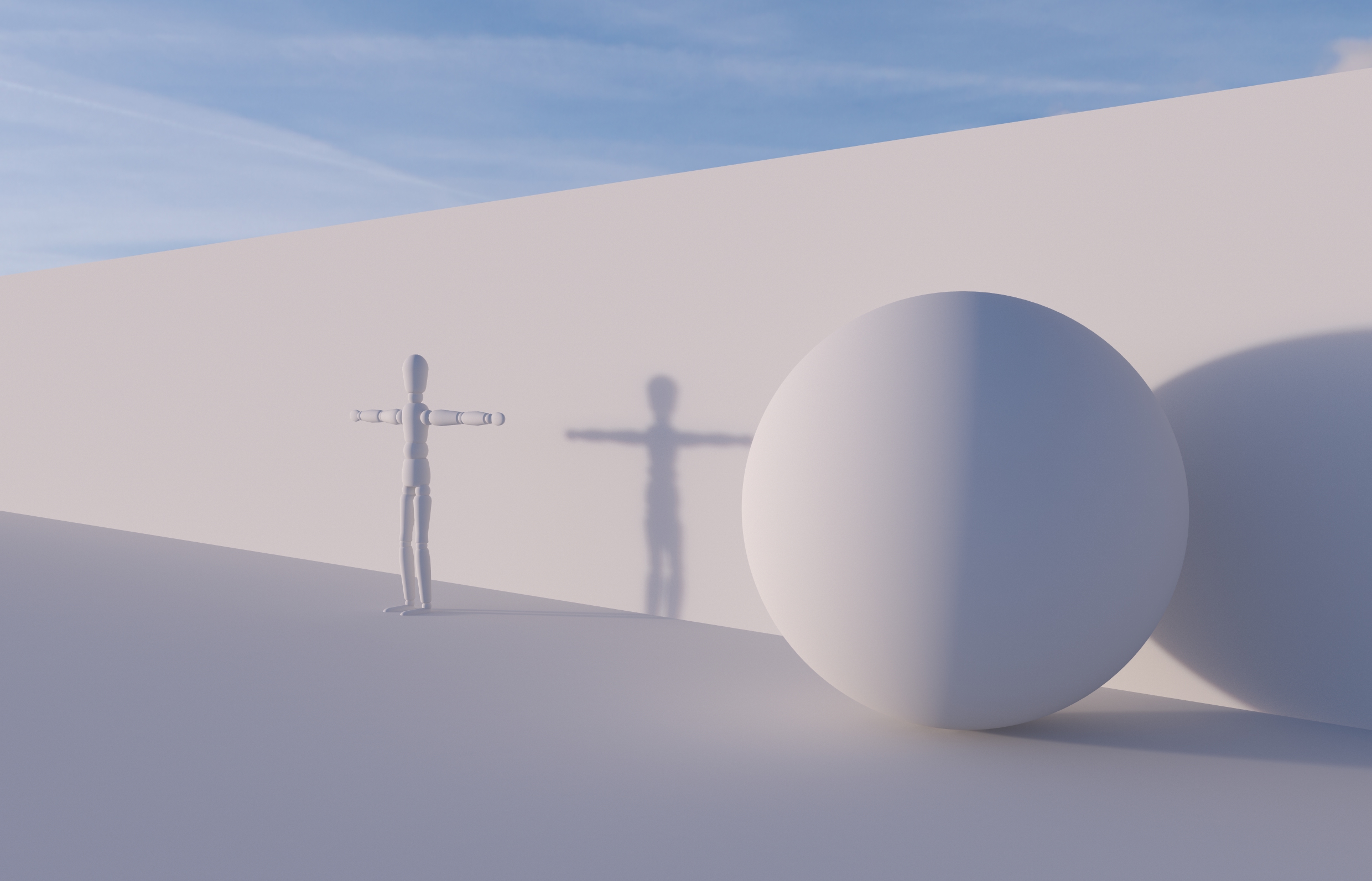

3dgeo
Messaggi: 253
Iscritto il: mar gen 04, 2011 7:57 pm
Re: ombre hdri dome
Messaggio da 3dgeo »
Ho fatto una prova veloce veloce....
I setaggi vray sono abbastanza elevati, le ombre dome sono solo a 16... non ci sono materiali.
Tony
butter1
Messaggi: 86
Iscritto il: sab feb 25, 2012 12:28 pm
Re: ombre hdri dome
Messaggio da butter1 »
ma sbaglio o anche la tua immagine è un pochino sgranata?non riesco a capire

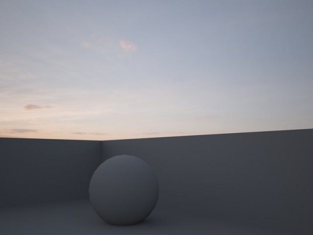

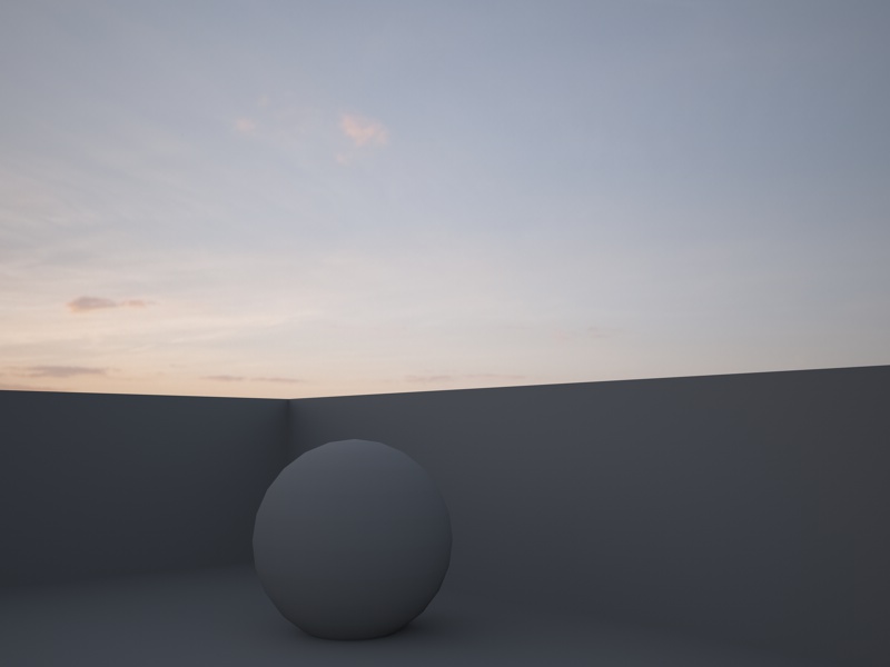

butter1
Messaggi: 86
Re: ombre hdri dome
ho fatto anche io una prova molto veloce, i settaggi sono molto alti...a parte il fatto che è scurissima che ne pensi?
