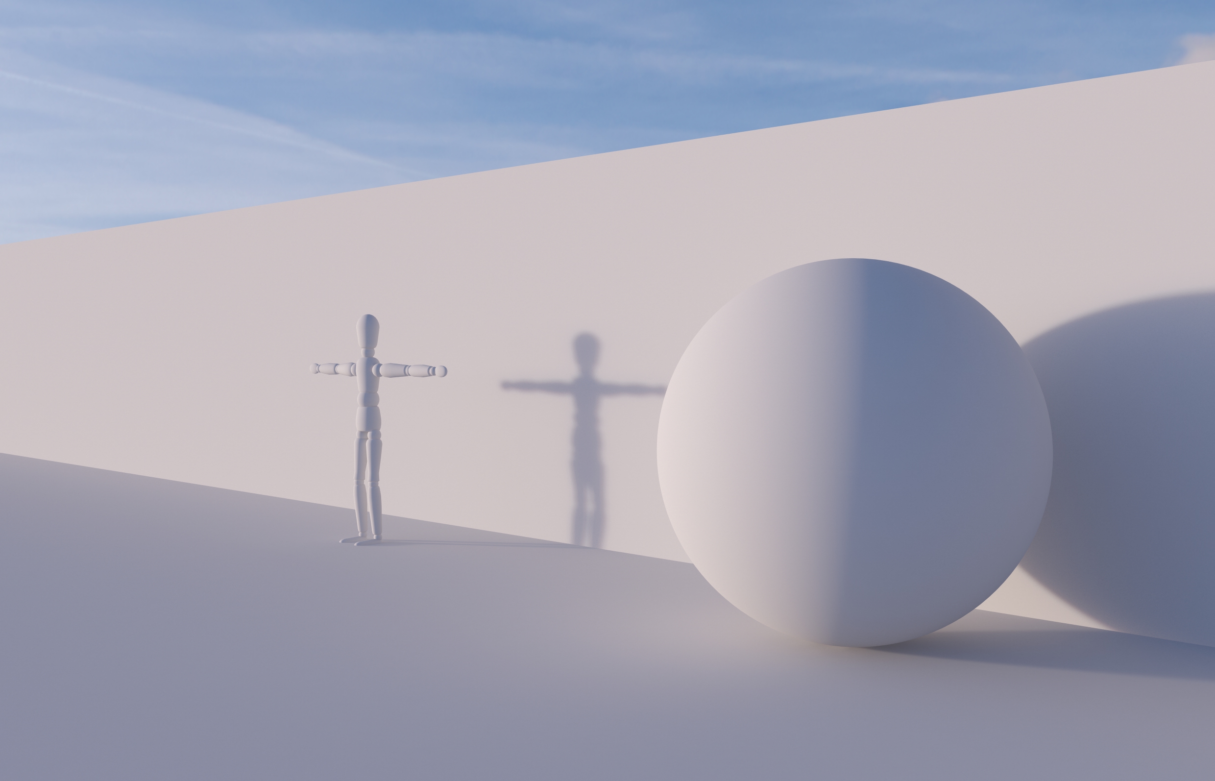

Se non hai quella commerciale a 12000 pixel è inutile!butter1 ha scritto:ciao a tutti ragazzi...non riesco però a capire una cosa: perchè nonostante la hdri ad alta risoluzione l'immagine della stessa nel render non viene nitida?

Se hai l'immagine di quella dimensione è sicuramente ad alta risoluzione! Lo puoi vedere aprendo l'hdr o exr con photoshop e controllare la dimensione.butter1 ha scritto:hdri o di un .exr ma ha un peso di 140 mega...non credo che sia poco...
Comunque se non la vedi nitida, prova a portare il valore texture resolution, che trovi subito sotto il canale texture, nella dome light, a 4096 anzichè 512, dovrebbe migliorare!
Ti consiglio comunque di cercare in rete, ultimamente sono stati inseriti nuovi tutorial video sull'uso delle HDR in cinema che secondo me è più giusto e paragonato all'uso che se ne fa con 3ds, solo che ora non ricordo dove l'ho visto
In pratica inserisci la texture nella dome light, gli setti il profilo colore su srgb e lasci i valori di default. Poi torni nella dome light e al canale texture (dove hai caricato HDR) applichi un Filtro al quale di darai una gamma 1 o 0.75 o 0.70 in base a come vuoi ottenere le ombre.

Per quanto riguarda la viewport non si può vedere, mi spiace, ma puoi ovviare in questo modo:
- se non ce l'hai già, ti crei un jpeg della Hdr per aver un file più leggero;
- inserisci un oggetto cielo di c4d;
- carichi la tua jpeg in un materiale di c4d (non vray) e lo applichi al cielo;
Ora hai il tuo cielo corrispondente all'HDR !!
Occhio però...... parti con cielo e luce a rotazione 0 e poi in base a come ruoti il cielo, ruoti la luce, in modo da avere la stessa corrispondenza.
Questo è il metodo che uso di solito io, poi probabilmente ce ne sono altri...... tipo inserire un oggetto emisfero, però il problema è che non hai la corripondenza reale delle dimensioni del cielo!
Magari qualcuno conosce qualche trucchetto....!!
Tony

I setaggi vray sono abbastanza elevati, le ombre dome sono solo a 16... non ci sono materiali.
