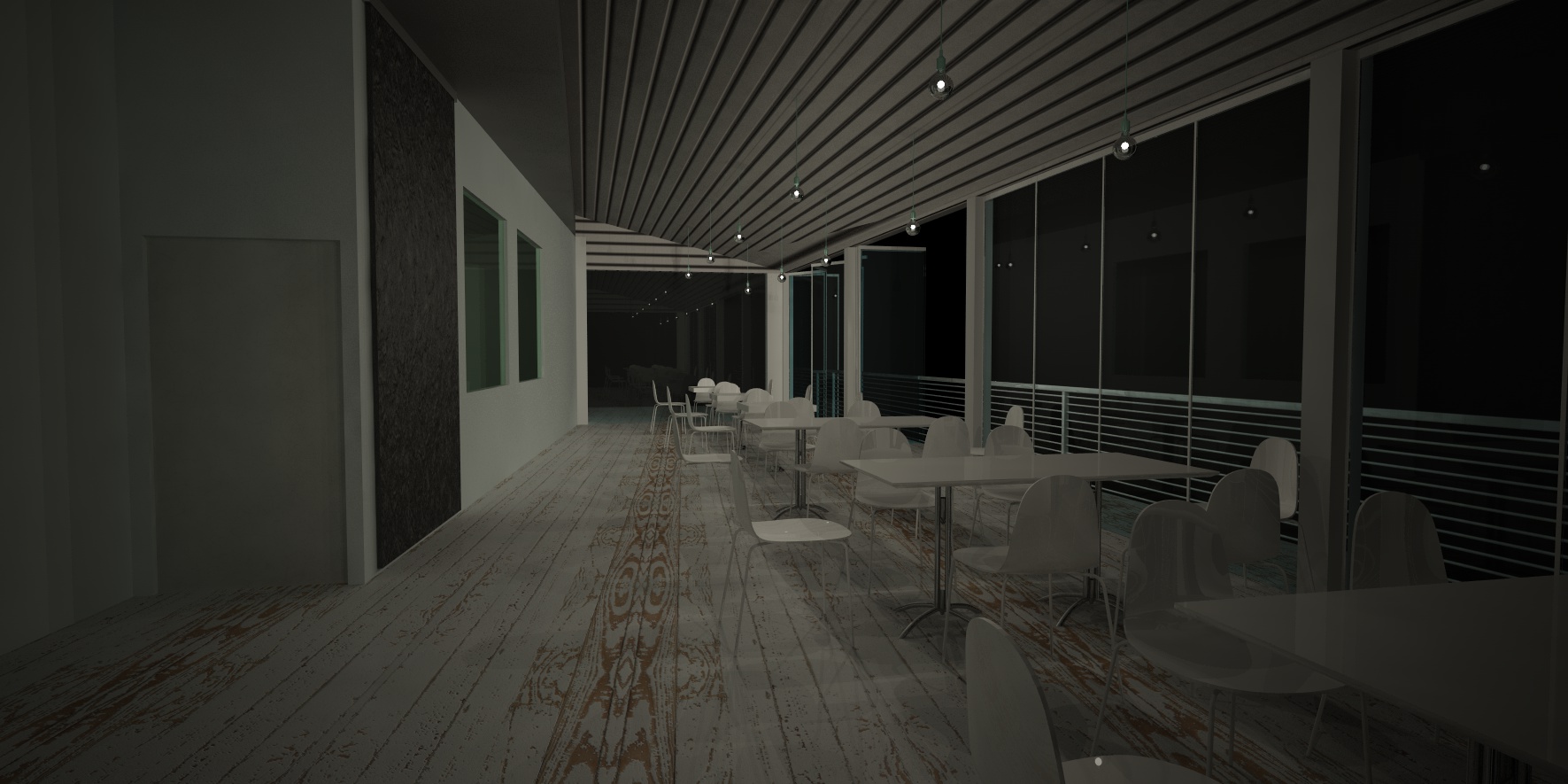

qui ho messo delle omni dentro ogni sfera di vetro conq uesti settaggi:
common:
intesity 1
light color preset: incandescents
Enable shadows attivato
shadows radius : 0 cm
shadows subdivision: 10 cm
Poi dentro ogni sfera di vetro ho inserito una sfera di raggio 2cm a cui ho applicato un materiale autoilluminante mettendo solo la luminanza con un multiplaier di 80 color giallino e infatti si nota subito quella boccia bianca al centro di ogni lampada.. come renderle meglio?

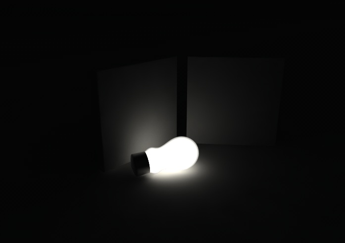

robysolla ha scritto: Ma si vede che siamo italiani, nei forum esteri queste cose nn succedono!
allego un semplice esempio...qualche click e pochi minuti...
ripeto, è fondamentale capire l'utilizzo che se ne fa, la vicinanza dalla camera, l'effetto che si vuole ottenere...
se le cose vanno fatte bene, son dell'idea che bisogna essere più vicini possibili alla realtà, ergo, il vetro è vetro e la luce parte da un filamento...quindi, materiale vetro con il giusto ior, filamento con la giusta luminanza, luce area o omni a seconda dei casi e delle abitudini... Una lampadina, soprattutto, cambia aspetto radicalmente a seconda di come viene fotografata...
l'alternativa pià veloce, come dicevo prima, rimane comunque photoshop secondo me per questo genere di cose!

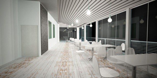

Re: illuminazione interno
su questa non c'è il glow aggiunto in post, ma si vede bene quello che intendo io sulle luci sopra il divano

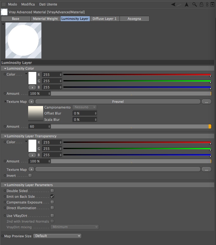

a stesse impostazioni di render la luce come l'hai detta tu sporca un sacco, col 2 sided e con la luminanza no!
